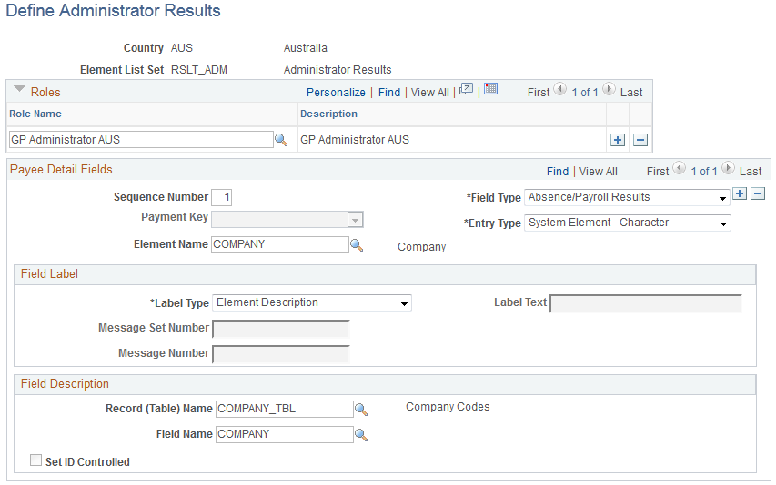

処理結果管理ビューの定義ページ (GP_RSLT_ADM_SETUP) を使用して、国オプションを設定し、サマリ ページの [受給者詳細] グループ ボックス用にリスト セットを PeopleSoft のロールに関連付けます。
ナビゲーション
画像: 管理ビュー定義ページ
次の例では、処理結果管理ビューの定義ページのフィールドおよびコントロールを説明します。
ロール
リスト セットに関連付けるロールを入力します。
製品ドキュメントの『PeopleTools: Security Administration』の「Setting Up Roles」を参照してください。
受給者詳細フィールド
フィールドまたはコントロール |
定義 |
| フィールド タイプ |
サマリ ページの [受給者詳細] トピックに表示される値のフィールド タイプを入力します。有効値は、[支給キー] および [休暇欠勤/給与計算結果] です。 |
| 支給キー |
[フィールド タイプ] に [支給キー] を指定した場合、サマリ ページの [受給者詳細] セクションに表示される支給キー番号を入力します。 |
| 入力タイプ |
[フィールド タイプ] に [休暇欠勤/給与計算結果] を指定した場合、入力タイプを入力します。有効値は、[システム エレメント - 文字列] と [変数 - 文字列] です。 |
| エレメント名 |
[フィールド タイプ] に [休暇欠勤/給与計算結果] を指定した場合、選択した入力タイプのエレメント名を入力します。 |
フィールド ラベル
フィールドまたはコントロール |
定義 |
| ラベル タイプ |
選択したフィールド タイプのラベルを入力します。選択したラベル タイプに基づいて、さまざまなフィールドを編集できます。 [フィールド タイプ] が [支給キー] の場合、有効値は、[メッセージ カタログ] または [テキスト] になります。 [フィールド タイプ] が [休暇欠勤/給与計算結果] の場合、有効値は、[エレメント名称]、[エレメント名]、[メッセージ カタログ]、または [テキスト] になります。 |
| ラベル テキスト |
[ラベル タイプ] に [テキスト] を選択した場合は、ラベルに使用するテキストを入力します。ここで入力した名称は、サマリ ページ - [受給者詳細] グループ ボックスで表示されます。 |
| メッセージ セット番号 |
[ラベル タイプ] に [メッセージ カタログ] を選択した場合は、メッセージ セット番号を入力します。ここで入力した値は、サマリ ページ - [受給者詳細] グループ ボックスで表示されます。 |
| メッセージ番号 |
[ラベル タイプ] に [メッセージ カタログ] を選択した場合は、メッセージ番号を入力します。ここで入力した値は、サマリ ページ - [受給者詳細] グループ ボックスで表示されます。 |
フィールド説明
このセクションのフィールドを使用して、レコードからフィールドの名称を取得します。
フィールドまたはコントロール |
定義 |
| レコード (テーブル) 名 |
サマリ ページの [受給者詳細] グループ ボックスにフィールドの名称を表示する場合は、このフィールドにレコード名を入力します。 少なくとも 1 文字のキーを持つテーブルのみ選択できます。 |
| フィールド名 |
サマリ ページの [受給者詳細] グループ ボックスに名称を表示するフィールド名を入力します。 エレメントの名称が正常に変換されるように、選択したレコードには EMPLID、EFFDT または SETID がキーとして含まれるのに加え、1 つの追加キーが含まれる場合があります。レコードに EMPLID、EFFDT または SETID 以外に追加キーが含まれている場合は、このフィールドを [フィールド名] フィールドに指定する必要があります。 |
| セットID による管理 |
選択したレコードがセットID によって管理される場合、このフィールドは自動的にオンになります。 |
