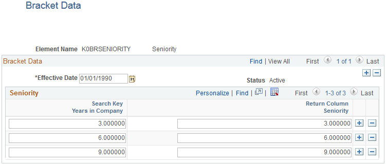

ブラケット データ ページ (GP_BRACKET_DATA) を使用して、既存のブラケット エレメントの検索キー値および戻り列値を更新します。
画像: ブラケット データ ページ
次の例では、ブラケット データ ページのフィールドおよびコントロールを説明します。
ブラケット データ ページ
このページでは、管理者が簡単に既存のブラケットの検索キー値および戻り値を更新できます。検索キー/戻り列ページおよびブラケット - データ ページを使用して、ブラケットの元の検索キー、戻り列、および検索値を定義します。
