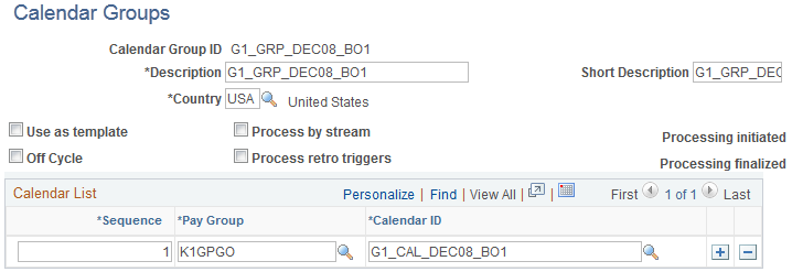

カレンダー グループ ページ (GP_CALENDAR_RUN) を使用して、同時に処理するカレンダーのグループを定義します。
カレンダーはリストされている順序で処理されます。
画像: カレンダー グループ ページ
次の例では、カレンダー グループ ページのフィールドおよびコントロールを説明します。
カレンダー グループ ページ
注: オンサイクル実行の処理が開始された後は、カレンダー グループ ページ上のフィールドを編集できません。このページを変更するには、給与計算実行をキャンセルします。
