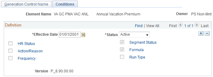

ジェネレーション コントロール - 条件ページ (GP_GCTL_CONDITION) を使用して、バッチ処理で特定のエレメントを対象、または除外にするための条件を定義します。
ナビゲーション
画像: ジェネレーション コントロール - 条件ページ
次の例では、ジェネレーション コントロール - 条件ページのフィールドおよびコントロールを説明します。
フィールドまたはコントロール |
定義 |
| HR ステータス |
このリンクをクリックすると、HR ステータス ページにアクセスします。処理対象の従業員のステータス条件を指定します。 |
| 異動区分/理由 |
このリンクをクリックすると、HR 異動区分/理由ページにアクセスします。処理対象の異動区分/理由コードの組み合わせを指定します。 |
| 周期 |
このリンクをクリックすると、周期ページにアクセスします。処理対象の周期を指定します。 |
| セグメント ステータス |
このリンクをクリックすると、セグメント ステータス ページにアクセスします。処理対象のセグメント ステータス条件を指定します。 |
| フォーミュラ |
このリンクをクリックすると、フォーミュラ ページにアクセスします。処理対象のフォーミュラを指定します。 |
| 実行タイプ |
このリンクをクリックすると、実行タイプ ページにアクセスします。処理対象の実行タイプを指定します。 |
重要 HR ステータスと周期など、複数のジェネレーション コントロール パラメータ タイプを入力すると、ジェネレーション コントロールを通過するには、従業員は両方の条件を満たす必要があります。異動区分に [採用] と [再雇用] を指定するなど、1 つのジェネレーション コントロール タイプに複数の値を入力した場合は、いずれかの条件を満たす従業員が対象 (または対象外) と見なされます。

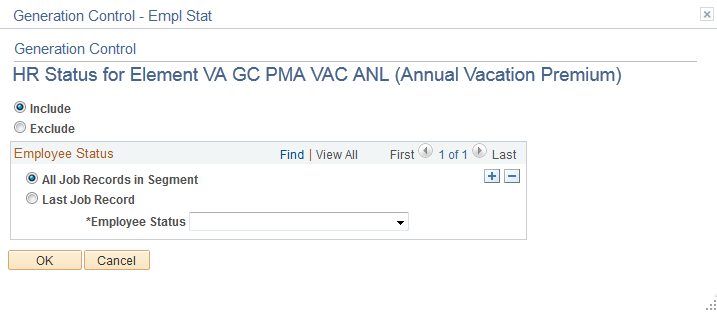

エレメント <name> の HR ステータス ページ (GP_GCTL_ST_SEC) を使用して、バッチ処理で対象、または除外にする従業員ステータスを定義します。
ナビゲーション
ジェネレーション コントロール - 条件ページの [HR ステータス] リンクをクリックします。
画像: エレメント <name> の HR ステータス ページ
次の例では、エレメント <name> の HR ステータス ページのフィールドおよびコントロールを説明します。
フィールドまたはコントロール |
定義 |
| 対象、除外 |
これらのオプションを選択して、その下のグループ ボックスに入力する従業員のステータス条件を対象にするのか、除外にするのかを指定します。 |
| セグメントの全職務レコード |
このオプションを選択すると、セグメント期間内の全ての職務行が検索対象になります。[従業員ステータス] フィールドで指定した値の行が 1 行でもあれば、条件を満たしていると見なされます。 |
| 最新の職務レコード |
このオプションを選択すると、対象となる期間内で最新の有効日を持つ PS_JOB 行のみが検索対象となります。 |
| 従業員ステータス |
リストからステータス コードを選択します。 |

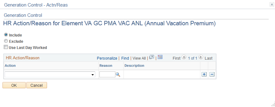

エレメント <name> の HR 異動区分/理由ページ (GP_GCTL_AR_SEC) を使用して、対象、または除外にする異動区分/理由コードの組み合わせを定義します。
ナビゲーション
ジェネレーション コントロール - 条件ページの [異動区分/理由] リンクをクリックします。
画像: エレメント <name> の HR 異動区分/理由ページ
次の例では、エレメント <Name> の HR 異動区分/理由ページのフィールドおよびコントロールを説明します。
フィールドまたはコントロール |
定義 |
| 対象、除外 |
これらのオプションを選択して、その下のグループ ボックスに入力する異動区分/理由コードの組み合わせを対象にするのか、除外にするのかを指定します。 |
| 最新勤務日を使用 |
最新勤務日を使用する場合は、このチェック ボックスをオンにします。 |
| 異動区分、異動理由 |
HR 異動区分コードのリストから選択します。 |
注: [異動区分] に値を入力して [異動理由] に値を指定しない場合は、その異動区分の全ての異動理由が有効であると見なされます。

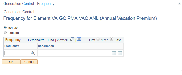

ジェネレーション コントロール - エレメント <name> の周期ページ (GP_GCTL_FQ_SEC) を使用して、対象、または除外にする周期コードを定義します。
ナビゲーション
ジェネレーション コントロール - 条件ページの [周期] リンクをクリックします。
画像: ジェネレーション コントロール - エレメント <name> の周期ページ
次の例では、ジェネレーション コントロール - エレメント <name> の周期ページのフィールドおよびコントロールを説明します。
フィールドまたはコントロール |
定義 |
| 対象、除外 |
これらのオプションを選択して、その下のグループ ボックスに入力する周期コードを対象にするのか、除外にするのかを指定します。 |
| 周期 |
周期コードのリストから選択します。 |

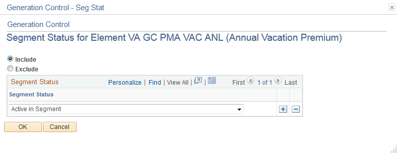

エレメント <name> のセグメント ステータス ページ (GP_GCTL_SS_SEC) を使用して、対象、または除外にするセグメント ステータスを定義します。
ナビゲーション
ジェネレーション コントロール - 条件ページの [セグメント ステータス] リンクをクリックします。
画像: エレメント <name> のセグメント ステータス ページ
次の例では、エレメント <;name> のセグメント ステータス ページのフィールドおよびコントロールを説明します。
フィールドまたはコントロール |
定義 |
| 対象、除外 |
これらのオプションを選択して、その下のグループ ボックスに入力するセグメント ステータス条件を対象にするのか、除外にするのかを指定します。 |
| セグメント ステータス |
セグメント ステータス条件のリストから選択します。 |

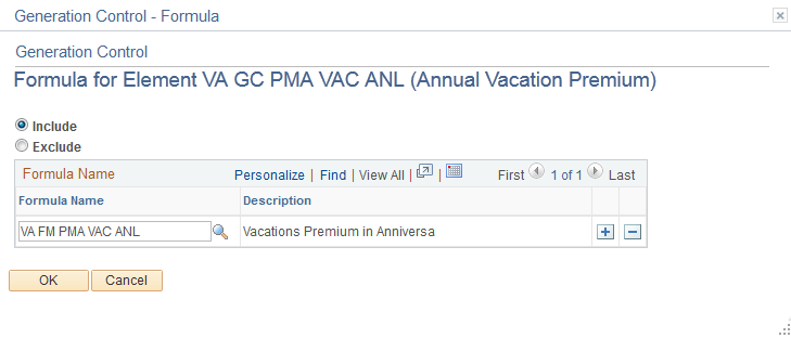

ジェネレーション コントロール - エレメント <name> のフォーミュラ ページ (GP_GCTL_FM_SEC) を使用して、対象、または除外にするフォーミュラ エレメントを定義します。
ナビゲーション
ジェネレーション コントロール - 条件ページの [フォーミュラ] リンクをクリックします。
画像: ジェネレーション コントロール - エレメント <name> のフォーミュラ ページ
次の例では、ジェネレーション コントロール - エレメント <name> のフォーミュラ ページのフィールドおよびコントロールを説明します。
フィールドまたはコントロール |
定義 |
| 対象、除外 |
これらのオプションを選択して、その下のグループ ボックスに入力するフォーミュラ エレメントを対象にするのか、除外にするのかを指定します。 |
| フォーミュラ名 |
フォーミュラ エレメントのリストから選択します。 |

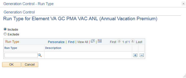

ジェネレーション コントロール - エレメント <name> の実行タイプ ページ (GP_GCTL_RT_SEC) を使用して、対象、または除外にする実行タイプを定義します。
ナビゲーション
ジェネレーション コントロール - 条件ページの [実行タイプ] リンクをクリックします。
画像: ジェネレーション コントロール - エレメント <name> の実行タイプ ページ
次の例では、ジェネレーション コントロール - エレメント <name> の実行タイプ ページのフィールドおよびコントロールを説明します。
フィールドまたはコントロール |
定義 |
| 対象、除外 |
これらのオプションを選択して、その下のグループ ボックスに入力する実行タイプを対象にするのか、除外にするのかを指定します。 |
| 実行タイプ |
実行タイプのリストから選択します。 |
