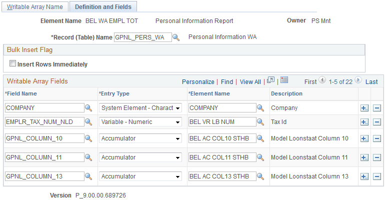

定義とフィールド ページ (GP_WRITABLE_ARRAY) を使用して、書き込み可能アレイ プロセスによりデータを挿入するテーブルを指定します。
テーブルの各列 (フィールド名) にデータをロードするエレメントも指定します。
ナビゲーション
画像: 定義とフィールド ページ
次の例では、定義とフィールド ページのフィールドおよびコントロールを説明します。
注: 書き込み可能アレイを保存するには、レコード名と最低 1 つのフィールド名を指定する必要があります。
フィールドまたはコントロール |
定義 |
| レコード (テーブル) 名 |
書き込み可能アレイでデータをロードするテーブル名を入力します。選択できるテーブルは、書き込み可能アレイの 7 つの必須キー フィールドを含むテーブルだけです。 テーブル名にはプレフィックスの PS_ が自動的に付加されます。その名前が、SQL ステートメントの INSERT 句で使用されます。 |
| 直ちに行挿入 |
定義した書き込み可能アレイを使用して、同じプロセス内で標準のアレイが直ちに使用できるようにデータを生成する場合は、オンにします。こうすることにより、標準のアレイ エレメントが処理される際に、データが確実にデータベースに存在するようになります。 このチェック ボックスがオフの場合、書き込み可能アレイによってロードされたデータは即座にはデータベース テーブルに書き込まれません。データは、これより後のタイミングで一括挿入プロセスによって挿入されます。 注: 全てのリレーショナル データベース管理システム (RDBMS) に一括挿入機能が備わっているわけではありません。一括挿入機能のない RDBMS の場合、データ行は常に 1 行ずつ挿入されます。 |
| フィールド名 |
データがロードされる書き込み可能アレイのフィールド名を入力します。検索結果画面には、[レコード (テーブル) 名] フィールドで選択したテーブルに含まれるフィールドが一覧表示されます。 フィールド名の追加順序は重要ではありせん。 |
| 入力タイプ |
フィールドに値をロードするエレメントのタイプを選択します。 |
| エレメント名 |
書き込み可能アレイのキー フィールドにロードする値が入っているエレメントを選択します。 注: 処理中は、選択したエレメントの現在の値がアレイに使用されます。エレメントを書き込み可能アレイ フィールドに関連付けるだけでは、エレメントは変換されません。 |
