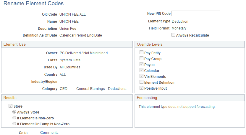

エレメント コード変更ページ (GP_PIN_RENAME) を使用して、エレメントの PIN コードを変更します。
ナビゲーション
画像: エレメント コード変更ページ
次の例では、エレメント コード変更ページのフィールドおよびコントロールを説明します。
フィールドまたはコントロール |
定義 |
| 新規 PIN コード |
新しいコードを入力します。保存すると、前の PIN コードと置き換えられます。 注: PIN コードを変更するときは、PIN コードと国コードのサフィックスを使用します。例: PIN NAME DEU。 |
