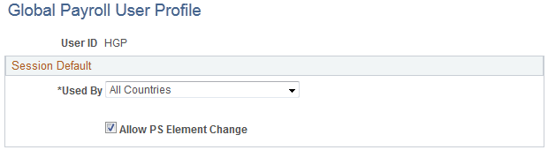

グローバル ペイロール ユーザー プロファイル ページ (GP_OPR_RULE_PRF) を使用して、全ての国または特定の国に対して定義されたエレメントへのアクセス権を管理します。
また、ユーザーが PeopleSoft 配布/管理のエレメントを管理できるかどうかを定義します。このページを使用する前に、PeopleTools でユーザー ID を作成します。

画像: グローバル ペイロール ユーザー プロファイル ページ
次の例では、グローバル ペイロール ユーザー プロファイル ページのフィールドおよびコントロールを説明します。
ここで入力される情報が全ての検索ビューで参照され、表示されるエレメントが決定します。
セッション デフォルト
フィールドまたはコントロール |
定義 |
| 使用先 |
このユーザー ID を持つユーザーがアクセス可能なエレメントを指定します。値は以下のとおりです。 [全ての国]: 全ての国に対して定義されるエレメント。 [特定の国]: [国] フィールドで選択する国にのみ定義されるエレメント。 注: ルールと国は、エレメント名共通ページでエレメントを定義する際に関連付けます。 |
| PS エレメント変更可 |
このチェック ボックスをオンにすると、ユーザーは PeopleSoft 配布/管理のエレメントを管理できます。この "エレメントの管理" とは、エレメントの定義を編集し、エレメント所有者を "PS 配布/ユーザーにより修正" に変更することを意味します。エレメントが一度ユーザーの管理下に置かれると、その後、そのエレメントを "PS 配布/管理" に戻すことはできなくなります。 |
