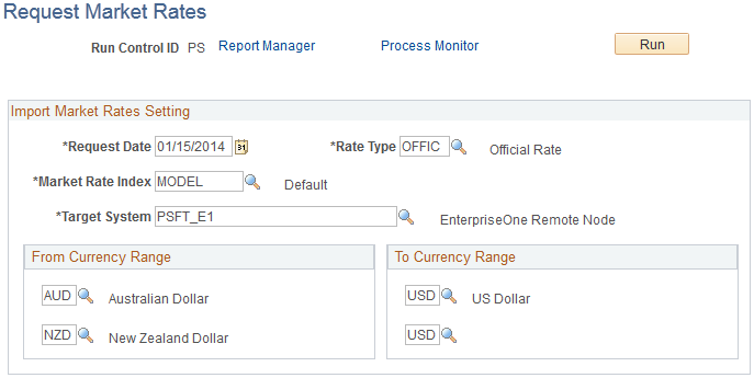

市場レート リクエスト ページ (HIE1_MKT_RT_RNCTL) を使用して、PeopleSoft EnterpriseOne Financial Management システムから市場レートを検索します。
リクエストを設定するか、アドホックのリクエストを入力できます。

画像: 市場レート リクエスト ページ
次の例では、市場レート リクエスト ページのフィールドおよびコントロールを説明します。
フィールドまたはコントロール |
定義 |
| 申請日 |
現在の日付を入力します。 PeopleSoft プロセス スケジューラによってリクエストをスケジュールする場合は、[申請日] に過去の日付が入力されると、自動的に現在のシステム日付に上書きされます。申請日が現在の日付の場合は、その日付が使用されます。 |
| レート タイプ |
インポートされた値を Enterprise テーブルに保存する際のレート タイプを選択します。値は、市場レート データ テーブル (RT_TYPE_TBL) に設定されています。 |
| 市場レート インデックス |
インポートされた値を Enterprise テーブルに保存する際の市場レート インデックスを選択します。値は、市場レート インデックス テーブル (RT_INDEX_TBL) に設定されています。デフォルト値は "MODEL" です。 |
| ターゲット システム |
EnterpriseOne との統合のために設定したノードを選択します。 |
| 換算元通貨範囲 |
リクエストする為替レートの換算元通貨の範囲を通貨コード (アルファベット) で指定します。 たとえば、「GBP」-「RUR」のように指定します。 換算元通貨が 1 つだけの場合は、両方のフィールドに同じ通貨を選択します。 |
| 換算先通貨範囲 |
リクエストする為替レートの換算先通貨の範囲を通貨コード (アルファベット) で指定します。 換算先通貨が 1 つだけの場合は、両方のフィールドに同じ通貨を選択します。 たとえば、「EUR」-「EUR」のように指定します。 |
それぞれの通貨コード ペアについて、指定した換算元通貨範囲と換算先通貨範囲に一致する市場レートが検索されます。
