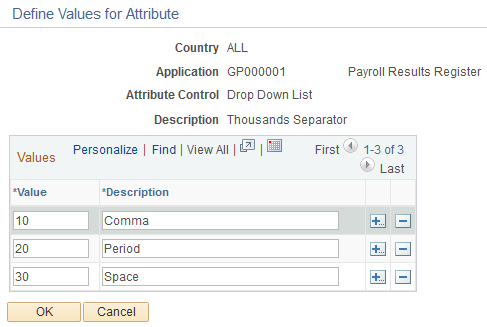

属性値の定義ページ (GP_ELN_LIST_SET) を使用して、リスト セット、エレメント グループまたはエレメントの属性値を設定します。
画像: 属性値の定義ページ
次の例では、属性値の定義ページのフィールドおよびコントロールを説明します。
属性値の定義ページ
[属性コントロール] に [ドロップダウン リスト] が指定されている属性については、ドロップダウン フィールドの値を指定する必要があります。ここで指定した値は、リスト セットの設定時にエレメント グループ属性ページでフィールドのオプション値として表示されます。[値] 列のどの値もデフォルト値として使用できます。
フィールドまたはコントロール
定義
値
戻り値を入力します。
名称
値に付ける名称を入力します。
