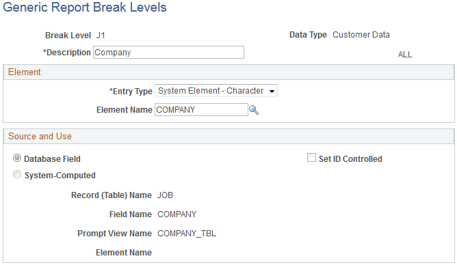

汎用レポート分割レベル ページ (GP_GENRPT_BRK_LVLS) を使用して、分割レベルを定義します。
ナビゲーション
画像: 汎用レポート分割レベル ページ
次の例では、汎用レポート分割レベル ページのフィールドおよびコントロールを説明します。
注: 分割レベルに部門を指定してソートする場合、ビジネス ユニットで先にソートし、それから部門でソートすることをお勧めします。
フィールドまたはコントロール |
定義 |
| 分割レベル |
分割レベルを識別する番号およびコードです。 |
| データ タイプ |
値は以下のとおりです。 [システム データ]: PeopleSoft が用意した分割レベルのタイプです。 [ユーザー データ]: システム データ以外の全ての分割レベルのタイプです。 |
| 名称 |
分割レベルを識別できる名称を入力します。この名称が、レポートされる分割データの見出しになります。 |
エレメント
フィールドまたはコントロール |
定義 |
| 入力タイプ |
分割レベルに関連付けるエレメントの入力タイプを選択します。[システム エレメント - 文字列] または [変数 - 文字列] を選択できます。 |
| エレメント名 |
分割レベルに関連付けるシステム エレメントまたは変数を選択します。たとえば、分割レベルとして支給グループを定義する場合、GP PAYGROUP エレメントを選択します。 注: 選択したエレメントは全て変換され保存される必要があります。 |
| レコード (テーブル) 名 |
[入力タイプ] に [変数 - 文字列] を選択した場合は、変数のロード元であるレコードの名称を入力します。 |
| フィールド名 |
[入力タイプ] に [変数 - 文字列] を選択した場合は、変数のロード元のレコード名のほかに、そのレコードのフィールドも指定します。 |
ソースと利用法
システム エレメントを選択すると、そのシステム エレメントのソース/使用ページにある情報がこのグループ ボックスに表示されます。

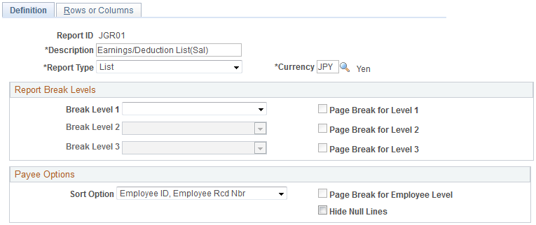

汎用レポート - 定義ページ (GP_GENRPT_SETUP) を使用して、レポート ID およびパラメータを定義します。
ナビゲーション
画像: 汎用レポート - 定義ページ
次の例では、汎用レポート - 定義ページのフィールドおよびコントロールを説明します。
フィールドまたはコントロール |
定義 |
| レポート タイプ |
[サマリ]、[リスト] (エレメント リスト)、[累計] のいずれかを選択します。 |
| 通貨 |
レポートのデフォルト通貨を定義します。金額は、この通貨へ換算された後に処理されます。ここで指定した通貨は、汎用レポート作成のラン コントロール ページで変更することができます。 汎用レポートの金額は最大 14 桁までです。小数点以下の値の処理は、通貨コードによって異なります。通貨によっては、金額の小数点第 2 位、第 3 位、または第 4 位以下が切り捨てられます。小数点以下を使用しない通貨の場合、14 桁全てを金額の表示に使用できます。 |
レポート分割レベル
フィールドまたはコントロール |
定義 |
| 分割レベル 1、分割レベル 2、分割レベル 3 |
最大 3 つの分割レベルを使用することができます。複数の分割レベルを使用する場合は、最初に分割レベル 1、次に分割レベル 2、最後に分割レベル 3 でソートが実行されます。汎用レポート分割レベル ページで設定した分割レベルから選択します。 |
| レベル 1 のページ分割、レベル 2 のページ分割、レベル 3 のページ分割 |
選択した分割レベルでレポートのページ分割 (改ページ) を行う場合は、それぞれのチェック ボックスをオンにします。 |
受給者オプション
フィールドまたはコントロール |
定義 |
| ソート オプション |
従業員別にソートする場合のデフォルトの方法を選択します。従業員 ID および雇用レコード番号別、または氏名および雇用レコード番号別にソートできます。このソート オプションはレポートの実行時にラン コントロール ページで変更することができます。 |
| 従業員レベルのページ分割 |
サマリ タイプのレポートでのみ有効です。従業員別にページを分けて印刷する場合にこのチェック ボックスをオンにします。 |
| 空白行非表示 |
リストとサマリの場合にのみ有効です。値が 0 の行を印刷しないようにする場合にオンにします。 |

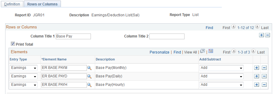

行/列ページ (GP_GENRPT_ROW) を使用して、レポートの行または列を指定し、エレメントを定義します。
ナビゲーション
画像: 行/列ページ
次の例では、行/列ページのフィールドおよびコントロールを説明します。
汎用レポート - 定義ページで選択したレポート タイプによって、このページに表示されるフィールドが異なります。ただし、列タイトル フィールド、[合計を印刷] チェック ボックス、[エレメント名] フィールド、[名称] フィールドについては、全てのレポートに共通して表示されます。
選択したレポート タイプによって表示されるフィールドは以下のとおりです。

フィールドまたはコントロール |
定義 |
| 列タイトル |
各列のタイトルを定義します。タイトルは 2 行×30 文字まで入力できます。 |
| ユーザー キー |
(累計タイプのみ) 累計のユーザー キーを選択します。列は、ユーザー キーかエレメントになります。 |
| 合計を印刷 |
改ページの前に合計を印刷する場合、このチェック ボックスをオンにします。 |
| フィールド ラベルを印刷 |
レポート タイプが [累計] であり、列がユーザー キーではない場合のみ、このチェック ボックスが表示されます。列のエレメントの値ではなく、ラベルを印刷する場合にこのチェック ボックスをオンにします。[ラベル] フィールド内の文字列が印刷されます。 |
| 結果のない場合は行を印刷しない |
レポート タイプが [累計] であり、列がユーザー キーではない場合に、このチェック ボックスが表示されます。累計に終了日がなく、結果がゼロとなった行を新しいカレンダーに繰り越す場合にその行を印刷しないようにするには、このチェック ボックスをオンにします。このようにすることで、不要な行をレポートに表示しないようにすることができます。 |
| カレンダー ID を印刷 |
レポート タイプが [累計] であり、列がユーザー キーではない場合のみ、このチェック ボックスが表示されます。このチェック ボックスをオンにすると、処理の結果作成された行のカレンダー ID が印刷されます。これにより、遡及処理が発生したカレンダー グループのレポートであることが識別しやすくなります。 |
エレメント
レポートの各行または各列においてレポートされるエレメントを選択します。
フィールドまたはコントロール |
定義 |
| 入力タイプ |
エレメントの入力タイプを選択します。選択できる値は、[自動割当]、[ブラケット]、[控除]、[支給]、[フォーミュラ]、[システム エレメント] および [変数] です。 |
| エレメント名 |
エレメント名を選択します。 |
| ラベル |
レポート タイプが累計の場合に、ユーザー キーまたはカレンダー ID 以外の列に対して [フィールド ラベルを印刷] チェック ボックスをオンにすると、[名称] フィールドに代わって表示されます。関連するエレメントが 0 以外のときに列に出力するラベルを入力します。 |
| 加算/減算 |
列または行の合計にエレメントを加算するのか、または合計から減算するのかを選択します。 |
注: レポート タイプが累計の場合、有効桁数が必要になる場合があります。全てのユーザー キーは、設定時に定義された累計の結果テーブルから取得されます。ユーザー キーが印刷され、その後それらのキーから開始される累計結果が選択されます。
