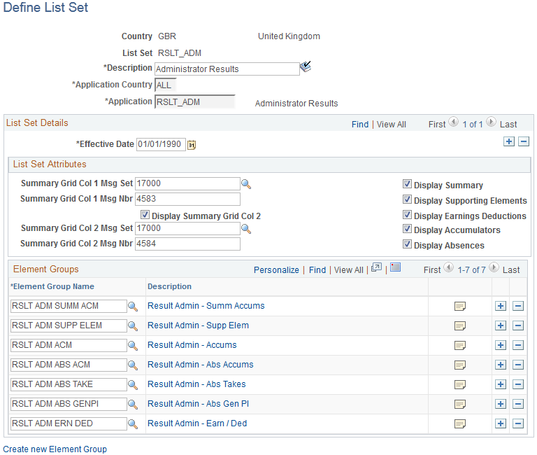

リスト セット定義ページ (GP_ELN_SET) を使用して、エレメント グループをアプリケーションに割り当てます。
ナビゲーション
画像: リスト セット定義ページ
次の例では、リスト セット定義ページのフィールドおよびコントロールを説明します。
フィールドまたはコントロール |
定義 |
| 名称 |
リスト セットの名称を入力します。 |
| アプリケーション適用国 |
アプリケーション定義を適用する国を選択します。 |
| アプリケーション |
アプリケーション定義を選択します。選択したアプリケーション定義に設定されている値に基づいて、さまざまなフィールドが表示されます。 |

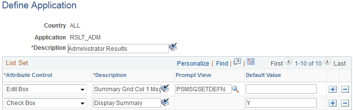

リスト セット属性
[リスト セット属性] グループ ボックスには、アプリケーション定義ページでユーザーが定義したフィールドが表示されます。たとえば、上の図の [サマリ グリッド列 1 メッセージ セット] フィールドは、アプリケーション定義ページの [属性コントロール]、[名称]、[プロンプト ビュー名] の各フィールドを使用して定義したフィールドです。[サマリの表示] チェック ボックスも同様にアプリケーション定義ページで定義したフィールドです。次の図の 2 行目を見ると、[デフォルト値] フィールドに「Y」("オン" の意味) を指定して、[サマリの表示] チェック ボックスのデフォルト設定をオンにしているのがわかります。つまり、リスト セット定義ページを追加モードで表示して、[RSLT_ADM] アプリケーションを選択すると、[サマリの表示] チェック ボックスがデフォルトでオンに設定されて表示されます。
画像: [リスト セット属性] グループ ボックスに設定される属性値の例
次の例では、[リスト セット属性] グループ ボックスに設定される属性値を説明します。

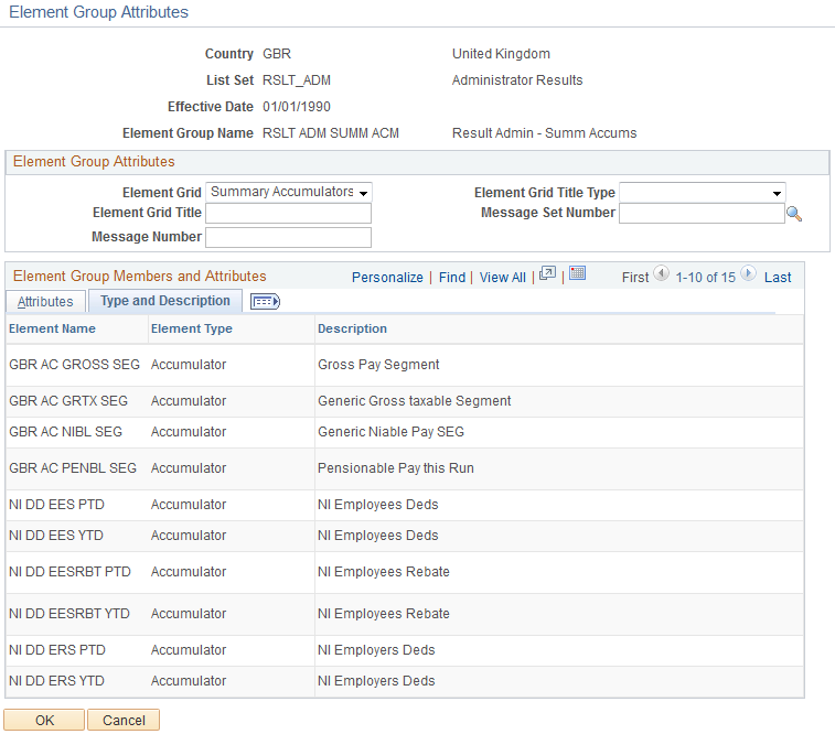

エレメント グループ属性ページ (GP_ELN_SET_SEC) を使用して、リスト セットのエレメントまたはエレメント グループの属性値を指定します。
ナビゲーション
リスト セット定義ページの [エレメント グループ詳細] アイコンをクリックします。
画像: エレメント グループ属性ページ
次の例では、エレメント グループ属性ページのフィールドおよびコントロールを説明します。
このページに表示されるフィールドは、アプリケーション定義ページで選択した値によって決まります。エレメント グループ レベルの変更が全て反映されるように、このページにアクセスするたびに、表示される値がリフレッシュされます。エレメント グループ属性ページにアクセスすると、毎回以下の処理が自動的に行われます。
定義済みエレメント グループのメンバーとして新規に作成されたエレメントと、そのデフォルトの属性値が設定されます。
定義済みエレメント グループのメンバーではなくなったエレメントが削除されます。
このページでは、リスト セットを使用するコンポーネント、レポートまたはプロセスで各エレメント グループを表示する場所や方法について詳細に定義できます。

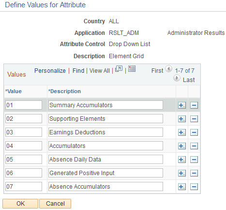

エレメント グループ属性
[エレメント グループ属性] グループ ボックスには、アプリケーション定義ページでユーザーが定義したフィールドが表示されます。たとえば、上の図の [エレメント グリッド] フィールドは、アプリケーション定義ページの [属性コントロール]、[名称]、[値] の各フィールドを使用して定義したフィールドです。下の図を見ると、[エレメント グリッド] フィールドには [サマリ累計]、[サポート エレメント]、[支給/控除]、[累計]、[休暇欠勤日次データ]、[作成済ポジティブ入力]、[休暇欠勤累計] が有効値として設定されているのがわかります。
画像: [エレメント グループ属性] グループ ボックスに設定される属性値の例
次の例では、[エレメント グループ属性] グループ ボックスに設定される属性値の例のフィールドおよびコントロールを説明します。

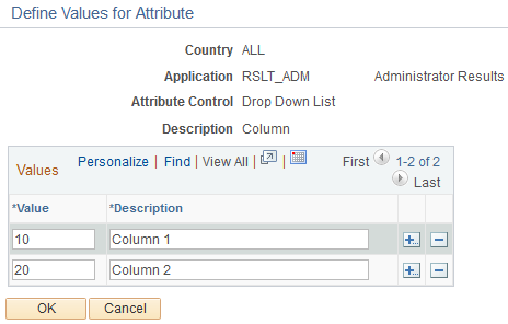

エレメント グループ メンバーと属性
エレメント グループのメンバーとして選択されている各エレメントがエレメント グループ属性ページの [エレメント名] 列に表示されます。アプリケーション定義ページの設定値に基づいて、各エレメントに詳細な情報を指定できます。たとえば、エレメント グループ属性ページの [属性] タブの [列] ヘッダーには、アプリケーション定義ページの [属性コントロール] フィールドと [名称] フィールドの値が設定されます。
画像: [エレメント グループ メンバーと属性] グループ ボックスの [列] フィールドに設定される属性値の例
次の例では、[エレメント グループ メンバーと属性] グループ ボックスの [列] フィールドに設定される属性値の例のフィールドおよびコントロールを説明します。
![[エレメント グループ メンバーと属性] グループ ボックスの [列] フィールドに設定される属性値の例](img/i-cd7d26dn-6d93.png)
エレメント グループ属性ページの [属性] タブの [列] ヘッダー直下には、属性値の定義ページからの値が設定されます。

タイプ/名称
[タイプ/名称] タブをクリックします。
画像: エレメント グループ属性ページ - [タイプ/名称] タブ
次の例では、エレメント グループ属性ページ - [タイプ/名称] タブのフィールドおよびコントロールを説明します。
このタブでは、各エレメントのエレメント タイプと名称を確認できます。エレメント設定に基づいて値が表示されます。このリスト セットを使用して設定するコンポーネント、レポートまたはプロセスには、ここに表示される名称が設定されます。
