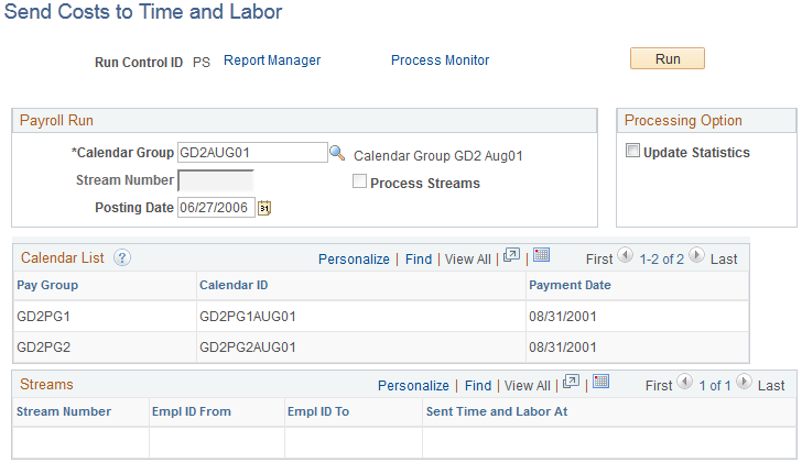

ナビゲーション
画像: 費用データを勤務管理へ送信ページ
次の例では、費用データを勤務管理へ送信ページのフィールドおよびコントロールを説明します。
1 回の給与計算実行につき更新プロセスを 1 回だけ実行できます。プロセス ストリームを使用して給与計算を実行した場合には、同じプロセス ストリームを使用してデータを勤務管理に返すことができます。1 回に 1 つのストリームに対してラン コントロールを起動します。実行するたびにこのページに戻り、次のストリームに対してラン コントロールを起動します。
給与計算実行
フィールドまたはコントロール |
定義 |
| カレンダー グループ |
データを勤務管理に送るカレンダー グループを選択します。最終決定したカレンダー グループのみを選択できます。 |
| ストリーム番号、ストリーム処理 |
選択したカレンダー グループがストリーム処理を行うように設定されている場合には、[ストリーム処理] チェック ボックスがオンになります。処理するストリーム番号を選択します。 |
| 転記日 |
現在の日付がデフォルト値として表示されます。ユーザーはこの日付を適切な転記日に変更することができます。一般会計が実行されている場合は、このフィールドに値を入力することはできなくなり、一般会計の転記日が表示されます。 |
処理オプション
フィールドまたはコントロール |
定義 |
| 統計の更新 |
このチェック ボックスは、データベース管理者がシステムの処理効率を最適化するために使用します。オンにすると、バッチ処理中に統計が出力され、作業テーブルの使用状況に関する情報を得ることができます。 |
カレンダー リスト
フィールドまたはコントロール |
定義 |
| 支給グループ、カレンダー ID |
[支給グループ] フィールドには、[カレンダー ID] フィールドに表示されるカレンダーに関連付けられた支給グループが表示されます。[カレンダー ID] フィールドは [カレンダー グループ ID] フィールドに関連付けられています。 |
| 支給日 |
カレンダーに設定された支給日が表示されます。 |
ストリーム
フィールドまたはコントロール |
定義 |
| ストリーム |
処理したストリームの番号が表示されます。 |
| 開始従業員 ID、終了従業員 ID |
このストリームで処理された従業員 ID が表示されます。 |
| 勤務管理送信日時 |
プロセス ストリームが勤務管理に送信された時刻が表示されます。 |
