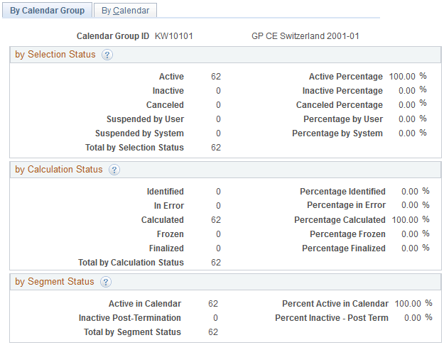

画像: 処理統計 - カレンダー グループ別ページ
次の例では、処理統計 - カレンダー グループ別ページのフィールドおよびコントロールを説明します。
選択ステータス
フィールドまたはコントロール |
定義 |
| アクティブ |
そのカレンダー期間内で最低 1 日はアクティブとなっていたために処理対象として確認された受給者です。選択ステータスが [キャンセル] または [一時停止] の受給者は除外されます。 |
| 非アクティブ |
非アクティブでありながら、ポジティブ入力、遡及トリガ、または繰り越し調整を有するために、処理の確認が行われた受給者です。 |
| キャンセル済 |
受給者ステータス ページでこのカレンダー グループ ID から手動でキャンセルした受給者です。 |
| ユーザーによる一時停止 |
受給者ステータス ページまたは休暇欠勤/給与計算ページで、カレンダー グループ ID から手動で一時停止した受給者です。 |
| システムによる一時停止 |
オープンになっている別のカレンダー グループ ID でも確認されたために、システムによる一時停止を受けた受給者です。 |
計算ステータス
このグループ ボックスには、各計算ステータスの受給者の数とその割合を示すパーセントが表示されます。
セグメント ステータス
このグループ ボックスには、アクティブ、非アクティブのステータスを持つ受給者の数とその割合を示すパーセントが表示されます。
フィールドまたはコントロール |
定義 |
| アクティブ - カレンダー期間内 |
カレンダー期間内で最低 1 日はアクティブとなっていたために確認が行われた受給者です。 |
| 非アクティブ - 雇用終了後 |
会社を既に退職した者に支給される販売手数料など、非アクティブとなっていた期間に支給を受けた受給者、または支給キーに不整合が生じ繰り越し遡及の対象となったため支給を受けた受給者です。 |
