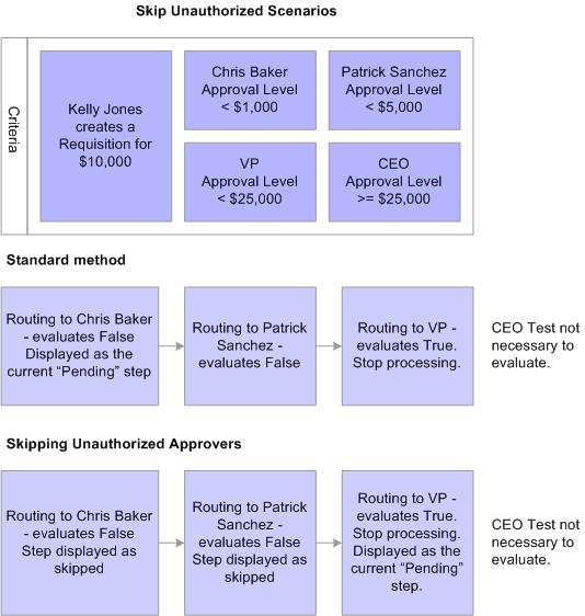

この図は、標準的な方法のワークフロー転送設定、および権限のないユーザーをスキップするワークフロー転送の例を示します。
画像: スキップする場合の承認シナリオの例
この例では、ワークフロー承認パスの条件は Chris Baker が 1,000.00 USD 未満、Patrick Sanchez が 5,000.00 USD 未満、副社長が 25,000.00 USD 未満、CEO が 25,000.00 USD 以上の調達依頼に対してそれぞれ承認権限を持っています。
Kelly Jones が、10,000.00 USD の調達依頼を作成します。
権限のないユーザーをスキップするよう設定されていなければ、Chris Baker、Patrick Sanchez および副社長が承認パスで承認待ちステップとして表示されます。
権限のないユーザーをスキップするよう設定されていれば、承認パスには副社長のみが承認者として表示され、Chris Baker と Patrick Sanchez はスキップ対象として表示されます。
