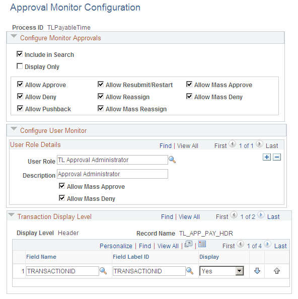

承認モニター設定ページ (EOAW_MONDIS_CONFIG) を使用して、承認の監視を設定します。
ナビゲーション
画像: 承認モニター設定ページ
次の例では、承認モニター設定ページのフィールドおよびコントロールを説明します。このページのフィールドおよびコントロールの定義は後で説明します。
承認モニターの設定
このセクションは、この承認プロセス用に承認のモニター ページ上で使用できるアクションを制御するために使用します。
フィールドまたはコントロール |
定義 |
| 検索対象 |
選択すると、承認のモニター ページ上で承認プロセスを使用できます。 |
| 表示専用 |
選択すると、承認プロセスは表示専用モードになります。 |
| [承認の許可][却下の許可] [差戻しの許可][再送信/再実行の許可][割当変更の許可][マス再割当を許可][マス承認を許可] および [マス却下を許可] |
この承認プロセス用に、承認のモニターで使用できるようにする各アクションを選択します。 「承認のモニター ページ」を参照してください。 |
ユーザー モニターの設定
このセクションは、この承認プロセス用に、ユーザー ロールおよび承認機能を割り当てるために使用します。
トランザクション表示レベル
このセクションは、この承認プロセス用にユーザー モニターのヘッダーおよび行レベルで表示するフィールドを選択するために使用します。
