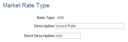

市場レート タイプ ページ (RT_TYPE_TBL) を使用して、市場レートをさらに分類するレート タイプを定義します。
レート タイプの例として、現行、商用、浮動、平均、履歴があります。
ナビゲーション
画像: 市場レート タイプ ページ
次の例では、市場レート タイプ ページのフィールドおよびコントロールを説明します。このページのフィールドおよびコントロールの定義は後で説明します。
レート タイプは RT_TYPE_TBL 編集テーブルに格納されます。レート タイプは、市場レート インデックス内のカテゴリとして機能します。たとえば、為替レートの一般的なタイプとして、公定レート、スポットレート、自由市場レートなどがあります。
名称と略称を入力して、使用する各市場レート タイプを定義してください。

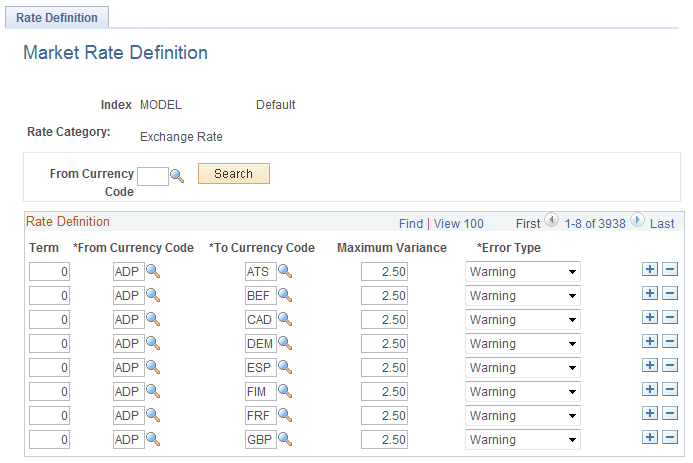

市場レート定義ページ (RT_RATE_DEF_TBL) を使用して、レートの許容限度を定義し、新しいレートがこの許容限度を超えた場合の処理を指定します。
ナビゲーション
画像: 市場レート定義ページ
次の例では、市場レート定義 ページのフィールドおよびコントロールを説明します。このページのフィールドおよびコントロールの定義は後で説明します。
このページには、レート インデックスに対する全てのレート定義が表示されます。
市場レートの定義では、有効な期間、通貨、その他市場レートに関するフィールドの組合せを指定します。たとえば、為替レートの期間が 30、換算元通貨がスイス フラン、換算先通貨がアメリカ ドルの市場レート定義の場合、この組合せを使用してレートを市場レート ページに入力します。
市場レート ページで市場レートを作成するときに、市場レート定義がまだ作成されていない場合は、最大差異 2.5% というデフォルト値と警告メッセージ処理を使用して、市場レート定義が自動的に作成されます。
多くの場合、アプリケーションでは、為替レートの入力または上書きを行うあらゆる場面で、(ユーザー指定の許容値に対する) 許容チェックがサポートされます。間接的な建値方法や建値単位が導入されたことにより、チェックの重要性は、正確なデータ入力を実現するためにますます必要とされています。
注: このページに表示される情報は、選択した市場レート インデックスに応じて変わります。たとえば、[利率] というレート カテゴリに関連付けられたインデックスを選択した場合、このページのフィールドには利率に関連するデータが表示されます。
フィールドまたはコントロール |
定義 |
| 換算元通貨コード |
このページの全ての [換算元通貨] フィールドにロードする換算元コードを入力します。 |
| リフレッシュ |
クリックすると、[換算元通貨] フィールドに、[換算元通貨コード] フィールドで選択した通貨がロードされます。 |
レート定義
フィールドまたはコントロール |
定義 |
| 期間 |
期間を日数で入力します。ゼロの場合はスポット レートの期間がゼロであることを示します。ゼロ以外の期間を使用するのは PeopleSoft Treasury のみです。それ以外のアプリケーションでは、スポット レートにゼロを使用する必要があります。 |
| 換算元通貨コード |
[換算元通貨コード] フィールドを使用して、このページの全ての [換算元通貨] フィールドにロードする方法以外に、手動で適切な換算元通貨を入力することもできます。この値は、為替レート ペアの片方である、関連する [換算先通貨] フィールドの値と共に使用されます。3 通貨参照を使用する場合は、3 通貨参照に関与する各通貨ペアの定義行を含めてください。 |
| 換算先通貨コード |
適切な換算先通貨を入力します。この値は、為替レート ペアの片方である、関連する [換算元通貨] フィールドの値と共に使用されます。 |
| 通貨 |
このフィールドは、レート カテゴリが [利率] に設定されているレート定義の操作中に表示されます。 利率の定義を作成する通貨を選択します。 [換算元通貨] フィールドと [換算先通貨] フィールドは表示されません。 |
| 日数計算基準 |
このフィールドは、利率の定義を操作するときに表示されます。 利率の基準を選択します。 30/360 30E/360 実績/360 実績/365 実績/実績 |
| 最大差異 |
ユーザーが市場レートを管理または上書きした場合に許容される差異のパーセンテージを入力します。変更によって許容値を上回ると、エラーになります。デフォルト値は 2.50 (2.5%) です。 |
| エラー タイプ |
データ入力時に、定義されている最大差異を超えた場合に返すエラー タイプを選択します。 なし: 最大差異を超えてもエラー処理は発生せず、新しいレートが使用されます。 停止: 処理を停止します。ユーザーが新しいレートを保存することはできません。 警告: これがデフォルト値です。警告が表示されますが、無視して新しいレートを保存してください。 |

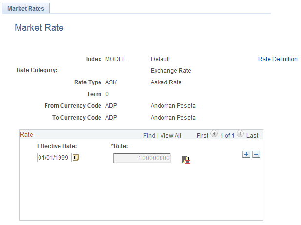

市場レート ページ (RT_RATE_PNL) を使用して、市場レートを管理および表示します。
このページで使用できるフィールドは、レート カテゴリに応じて変わります。このページには、任意の 2 通貨のレート定義が表示されます。
ナビゲーション
画像: 市場レート ページ
次の例では、市場レート ページのフィールドおよびコントロールを説明します。このページのフィールドおよびコントロールの定義は後で説明します。
注: 市場レート ページには、2 通貨間の為替レートに関する詳細が表示されます。為替レート詳細ページは、市場レート ページ (RT_RATE_PNL) の 2 次ページです。市場レート ページへのアクセス後、為替レート詳細ページにアクセスするには、市場レート ページの [レート] フィールドの横にある [為替レート詳細] アイコンをクリックする必要があります。
このページに入力するデータは、為替レートや利率など、全ての市場レート用の共通リポジトリである RT_RATE_TBL テーブルに格納されます。
次の全ての項目に当てはまる場合は、このページを編集できません。
レートが 3 通貨参照されている。
主表示レートがクロス レートである。
通貨建値方法ページで、為替レートの建値方法に対する [上書き許可] オプションがオフになっている。
注: 利率を扱う場合、[換算元通貨コード] フィールドと [換算先通貨コード] フィールドには同じフィールド値が指定されることがあります。
フィールドまたはコントロール |
定義 |
| インデックス |
アプリケーションの市場レートに対する、最上位レベルの組織のキー タームを表示します。 |
| レート カテゴリ |
市場レートの一般カテゴリを表示します ([為替レート]、[商品価格]、[利率] など)。 |
| レート タイプ |
この市場レートに対して選択されたレート タイプを表示します。 レート タイプの例として、商用、平均、浮動、履歴があります。 |
| 期間 |
入力された期間を表示します。 |
| 換算元通貨コード |
選択した換算元通貨を表示します。 |
| 換算先通貨コード |
選択した換算先通貨を表示します。 |
| レート定義 |
クリックすると、レート定義ページにアクセスし、市場レート定義の詳細を表示できます。たとえば、通貨ペアに対して指定定義された最大差異やエラー処理の定義が表示されます。 |
レート
フィールドまたはコントロール |
定義 |
| 有効日 |
通貨の換算を開始する日付を入力します。 |
| レート |
表示レートを表示します。3 通貨参照による為替レートを扱っている場合、このフィールドには主表示レート (通常はクロス レート) が表示されますが、3 通貨のうちの他のレートにすることもできます。 市場レートのオンライン メンテナンス中は、RATE_MULT と RATE_DIV の値を直接表示したり変更しない代わりに、この表示レートにアクセスします。表示レートは、通貨建値方法ページにある、通貨ペアの RATE_MULT、RATE_DIV、および通貨建値方法に基づき、ページ ロジックによって計算されます。表示レートは、ページのワーク レコードに一時的に格納されます。 |
[レート] フィールドの右側にある [為替レート詳細] アイコンをクリックして、為替レート詳細ページ (EXCH_RT_DTL) にアクセスすると、3 通貨参照を使用した為替レートの 3 つ全ての表示レートを表示できます。 |
通貨ペアの建値方法が定義されており、その通貨建値方法の [自動相互参照] オプションがオンになっている場合、その通貨ペアに対するレートをこのページで作成または管理すると、通貨ペアのもう一方に対するレートが自動的に作成および更新されます。たとえば、アメリカ ドルから英国ポンドのレートを変更すると、英国ポンドからアメリカ ドルのレートが自動的に更新されます。自動相互参照できる通貨ペアは、通貨建値方法ページで通貨建値方法が定義されているものだけです。
「通貨建値方法ページ」を参照してください。
注: レート定義に対する更新は、市場レート ページを保存、終了し、再び開くまで反映されません。

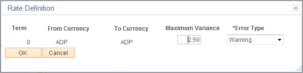

レート定義ページ (RT_RATE_DEF_SEC) を使用して、市場レート定義の詳細を表示します。たとえば、通貨ペアに対して指定された最大差異やエラー処理の定義がレート定義ページに表示されます。
ナビゲーション
市場レート ページにある [レート定義] リンクをクリックします。
画像: レート定義ページ
次の例では、レート定義ページのフィールドおよびコントロールを説明します。このページのフィールドおよびコントロールの定義は後で説明します。

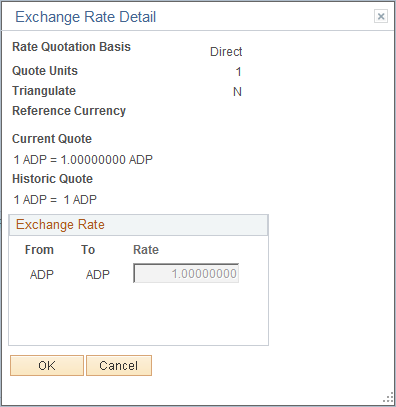

為替レート詳細ページ (EXCH_RT_DTL) を使用して、為替レート詳細の情報にアクセスします。
ナビゲーション
市場レート ページにある [為替レート詳細] アイコンをクリックします。
画像: 為替レート詳細ページ
次の例では、為替レート詳細 ページのフィールドおよびコントロールを説明します。このページのフィールドおよびコントロールの定義は後で説明します。
このページの主要レコードは [為替レート] ワーク レコードです。3 通貨参照を行ったレートについては、3 通貨参照によるレートを構成する 3 要素全てのレート値を更新できます。
フィールドまたはコントロール |
定義 |
| 為替レートの建値基準 |
通貨建値方法ページで定義されている為替レートの建値基準を表示します。 |
| 建値単位 |
通貨建値方法ページで定義されている為替レートの建値単位を表示します。 |
| 3 通貨参照 |
通貨建値方法ページで定義されている為替レートの 3 通貨参照設定を表示します。 |
| 参照通貨 |
3 通貨参照による為替レートについて、3 通貨参照による換算で使用される参照通貨を表示します。 |
| 現為替相場 |
換算元通貨から換算先通貨への変換に使用される、現在の為替レートを表示します。 直接の 3 通貨参照によるレートの場合、このフィールドでは、等号の左側に建値単位 (または 1)、右側に表示レートが表示されます。以下に例を示します。 1 アメリカ ドル = 1.40000000 カナダ ドル 間接の非 3 通貨参照によるレートの場合、このフィールドでは、等号の左側に表示レート、右側に建値単位 (または 1) が表示されます。以下に例を示します。 1.400000000 カナダ ドル = 1 アメリカ ドル 3 通貨参照によるレートの場合、このフィールドには 3 通貨のうち 2 通貨の構成レートが表示されます。1 つは換算元通貨から参照通貨 (アメリカ ドルからユーロ) への換算用レートで、もう 1 つは参照通貨から換算先通貨 (フランス フランからユーロ) への換算用レートです。以下に例を示します。 1.25 アメリカ ドル = 1 ユーロ = 6.8 フランス フラン |
| 過去為替相場 |
ページ ロジックによって、データベースに格納されている為替レートが現在の建値方法と整合しないと判断された場合、このフィールドには、レート有効日にアクティブになっている建値方法ではなく、現在の建値方法に基づいた建値が表示されます。 [過去為替相場] フィールドのデータにより、建値方法が実際に変更された場合でも、過去の一定期間における為替レートの変化を、一貫した建値方法を使用して確認できます。 たとえば、計算済の相互レート "1 フランス フラン = 0.1470588 アメリカ ドル" を使用してフランス フランがアメリカ ドルに直接変換され、この通貨ペアの現在の建値方法が "間接" の場合に過去の建値を表示すると、変換関数によって表示レートが間接的な建値をベースに再計算され、"6.8000001 フランス フラン = 1 アメリカ ドル" になります。 過去の建値方法が 3 通貨参照以外で、現在の建値方法が 3 通貨参照である場合、このフィールドには建値も表示されます。 過去の建値は、クロス レートの上書きや 3 通貨参照の省略を行った場合にも表示されます。使用中の為替レートが現在の建値方法と矛盾しているためです。 システムで、為替レートが現在の建値方法と矛盾していないと判断された場合、フィールドには [該当なし] と表示されます。 |
| 為替レート |
3 通貨参照を使用しない為替レートについて、単一の表示レートを表示します。または、3 通貨参照による為替レートの場合は、構成される 3 要素全てを表示します。3 通貨参照による為替レートのクロス レートは、通貨建値方法ページで [上書き許可] オプション ボックスが選択されている場合にのみ編集できます。 |
