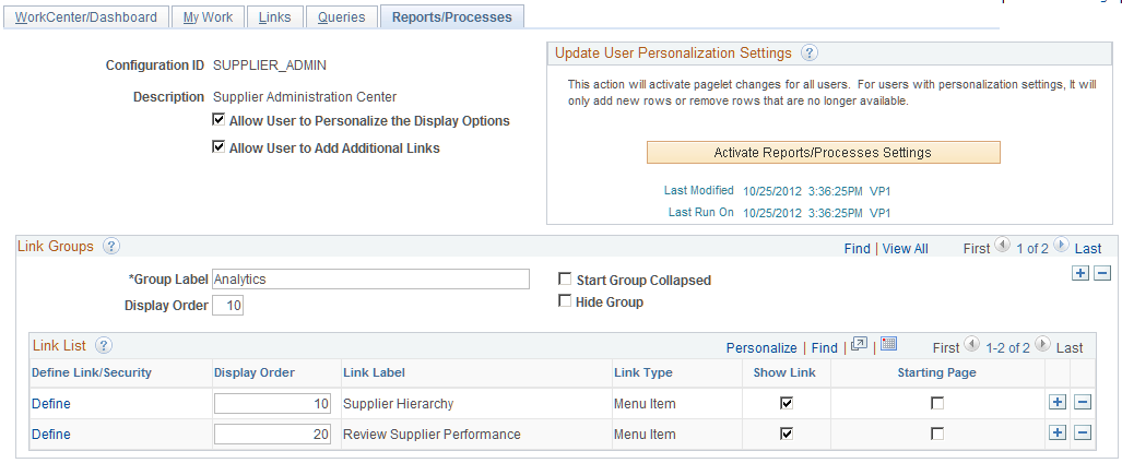

ページレット設定 – レポート/プロセス ページ (FSPC_ADMIN_REPORT) を使用して、ページレットでレポートおよびプロセスがどのように表示されるかをシステム管理者として決定します。
ナビゲーション
[レポート/プロセス] タブを選択します。
画像: ページレット設定 – レポート/プロセス ページ
次の例では、ページレット設定 – レポート/プロセス ページのフィールドおよびコントロールを説明します。
このページを使用して、レポートおよびプロセスのリンクをエンド ユーザー用に設定します。システム管理者は、エンド ユーザーが表示オプションを自分で設定できるようにするかどうかを決定できる他、レポートやプロセスへのリンク追加およびグループ ラベルやリンクの定義を行えます。
フィールドまたはコントロール |
定義 |
| ユーザーによる表示オプションのパーソナル設定を許可 |
オンの場合は、このページレットへのアクセス権を持つエンド ユーザーが表示オプションを自分で設定できます。 このオプションをオンにすると、エンド ユーザーはページレットのパーソナル設定ページにアクセスできます。 このオプションをオフにすると、エンド ユーザーはページレットのパーソナル設定ページにアクセスできません。エンド ユーザーがパーソナル設定ページにアクセスしようとすると、そのページレットに対するユーザーのパーソナル設定が有効でないことを示すメッセージが表示されます。 |
| ユーザーによる追加リンクの追加を許可 |
オンの場合、エンド ユーザーはページレットにグループとリンクを追加できます。 |

| レポート/プロセス設定のアクティブ化 |
これをクリックすると、アプリケーション エンジン プロセスが実行され、ユーザーのパーソナル レコードに対する変更が追加または削除されます。このプロセスにより、新しい設定がマスター レコードに移動されます。最後に変更または実行された日時が表示されるため、変更が加えられた後でプロセスが実行されたことがわかります。 |

| グループ ラベル |
<pagelet> リンク グリッドに表示されるリンク グループのラベル タイトルを入力します。複数のグループ ラベルを追加して <pagelet> リンクを論理グループにまとめることもできます。 これは必須フィールドではありませんが、5 つ以上のリンクをリストする場合はこれを使用し、リンクをグループ化できるようにする必要があります。 |
| グループを折りたたんで開始 |
オンの場合、ユーザーがこのページレットにアクセスしたときに、この特別なリンク グループが折りたたんで表示されます。グループ ラベルが表示され、ユーザーはこのグループ ラベルをクリックしてグループを展開し、リンクにアクセスします。 [ユーザーによる表示オプションのパーソナル設定を許可] チェック ボックスがオンの場合、エンド ユーザーのパーソナル設定ページにこのチェック ボックスも表示されます。 |
| 表示順序 |
<pagelet> セクションでこのリンク グループを表示する順序を入力します。 |
| グループの非表示 |
オンの場合、このグループ ラベルや関連リンクがエンド ユーザーに表示されません。 これがオンの場合、エンド ユーザーには、自分の表示オプションをパーソナル設定する権限があってもグループ ラベルや関連リンクにはアクセスできません。 |

| リンク/セキュリティの定義 |
クリックすると [リンク/セキュリティの定義] ウィンドウが表示され、ここでリンク タイプや、そのリンク タイプに関連する追加情報を定義できます。 「リンク ページレットのシステム管理者としての設定」を参照してください。 |
| 表示順序 |
グループ内で表示するリンクの順序を入力します。 |
| リンクの表示 |
オンの場合、リンクがページレットに表示されます。 システム管理者が、エンド ユーザーに対して非表示にできるリンクもいくつか用意されています。それが必要な場合はこのチェック ボックスをオンにします。これによりシステム管理者は、後でリンクを表示する場合に備え、リンク定義を保持しておくことができます。 [ユーザーによる表示オプションのパーソナル設定を許可] チェック ボックスがオンの場合、エンド ユーザーのパーソナル設定ページにこのチェック ボックスも表示されます。 |
| 開始ページ |
