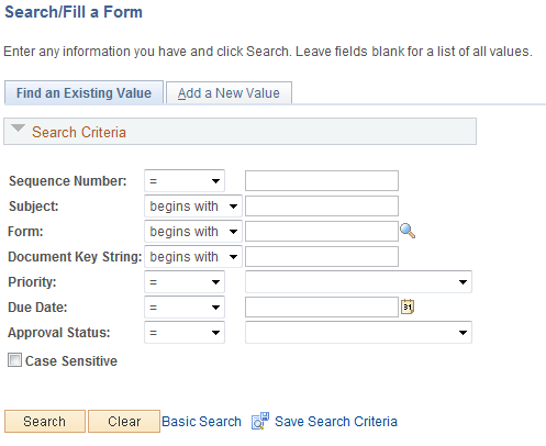

フォームの検索/入力ページ (FORM_ADD) を使用して、更新する既存のフォーム インスタンスを検索するか、新しいフォーム インスタンスを作成します。
ナビゲーション
フォームにアクセスするためのメニュー ナビゲーションは、フォームがパブリッシュされたメニューに応じて変わります。フォームには、次のいずれかのパスを選択することでアクセスできます。
画像: フォームの検索/入力ページ
次の例では、フォームの検索/入力ページのフィールドおよびコントロールを説明します。このページのフィールドおよびコントロールの定義は後で説明します。
既存のフォーム インスタンスを検索するには、次の手順に従います。
[既存値の検索] タブを選択します。
条件に一致するフォーム インスタンスを検索するための値をフィールドに入力し、[検索] をクリックします。
表示するフォームをクリックすると、フォーム ページに移動します。ここでフォームを確認できます。
ドキュメント キー ストリングは、フォームのキー フィールド値をスラッシュ (/) で区切って連結したものです。

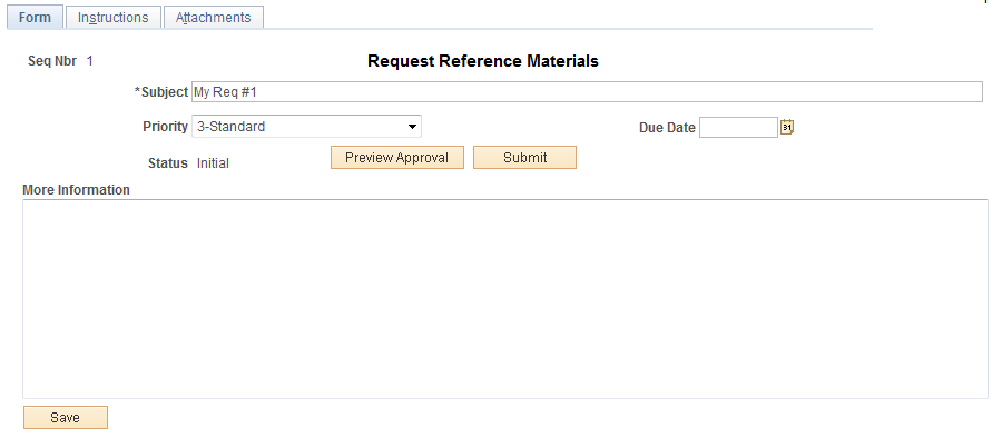

画像: 未完成の新しいフォーム インスタンスが表示されたフォーム ページ
次の例は、新しいフォーム インスタンスが追加されたときのフォーム ページを示しています。フォームはまだ完成していません。このページのフィールドおよびコントロールの定義は後で説明します。

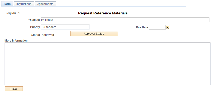

画像: 送信済の統合フォーム インスタンスが表示されたフォーム ページ
次の例は、送信済の統合フォーム インスタンスが表示されたフォーム ページを示しています。
ユーザーは必要に応じて、フィールドに入力し、説明を確認し、添付ファイルをダウンロードおよびアップロードできます。各フォーム インスタンスには、フォーム設計者が定義したフィールドに加え、次のフィールドが表示されます。
フィールドまたはコントロール |
定義 |
| 連番 |
完成した各フォームを特定するため、フォーム インスタンスの保存時に、一意の連番がシステムによって割り当てられます。 |
| 件名 |
件名を入力します。フォーム ユーザーは件名フィールドを使用してフォーム インスタンスを検索できます。 |
| 優先度 |
フォームの優先度を選択します。このフィールドは情報提供のみを目的としています。 |
| ステータス |
フォームのステータスをリストします。この値は自動的に割り当てられます。 |
| 期日 |
フォームの承認または却下を決める期日を指定します。この日付は情報提供のみを目的としてます。 |
| 詳細情報 |
フォームの追加情報を入力します。 |
フォームの現在のステータスによっては、次のアクション ボタンも表示されます。
フィールドまたはコントロール |
定義 |
| 承認者ステータス |
クリックすると、フォームの現在の承認フローを表示できます。 ステータスが保留のフォームに対して使用できます。 |
| 送信 |
承認を受けるため、クリックしてフォームを送信します。 ステータスが開始またはキャンセル済のフォームに対して使用できます。 |
| 承認をキャンセル |
クリックしてフォームをキャンセルします。 ステータスが保留のフォームに対して使用できます。承認待ちはキャンセルされます。 |
| 承認プレビュー |
クリックして承認ワークフローを表示します。 ステータスが開始またはキャンセル済のフォームに対して使用できます。 |
| フォームの保存と転送 |
このボタンをクリックすると、フォーム インスタンスが関連付けられたコンポーネントのトランザクション テーブルにデータが転送されます。フォームがトランザクション テーブルに正常に転送されたことを示すメッセージが表示されます。 このボタンは、コンポーネント インターフェイス マッピングが定義された、[承認済] ステータスのフォーム インスタンスに対してのみ使用できます。また、フォームのマッピング先コンポーネント インターフェイスに関連付けられたアプリケーション コンポーネントへのアクセス権限を持つユーザーのみ使用できます。たとえば、[部門] コンポーネントに対するアクセス権があるユーザーは、フォーム インスタンスが承認され、[部門] コンポーネント インターフェイスと統合するようにフォームが設定されている場合に、このボタンを使用できます。 |
| 関連ドキュメント |
このグリッド内のドキュメント キー ストリング リンクをクリックすると、関連コンポーネント内のデータにアクセスできます。正常に転送されたフォームに対してのみ使用できます。 |
