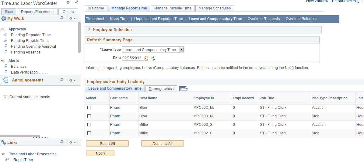

勤務管理ワークセンターには、いずれか 1 つのページに HR 通知機能が導入されています。"レポート時間の管理: 休暇および超過勤務調整時間" ページから、管理者はページ下部にある [通知] ボタンをクリックして HR 通知ページを起動し、直属部下に対して休暇および超過勤務時間に関する通知を送信できます。
画像: "レポート時間の管理: 休暇および超過勤務調整時間" ページからの通知の送信
HR 通知機能を使用して、勤務管理ワークセンター ページから通知を送信します。

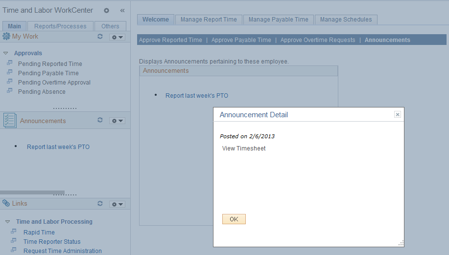

実行時に、受取人は自分宛に送信されたアナウンスメントをアナウンスメント ページレットに表示できます。このページレットは、ホームページ、ワークセンターおよびダッシュボード ページに追加できます。
このスクリーンショットは、勤務管理ワークセンターでのアナウンスメント詳細の例を示しています。勤務管理ワークセンターでは、レポート時間の管理ページに HR 通知機能が導入されます。
画像: 勤務管理ワークセンターでのアナウンスメントの表示
アナウンスメント ページレットでアナウンスメント リンクをクリックして、アナウンスメント詳細を表示します。このリンクは、勤務管理ワークセンターの "ようこそ: アナウンスメント" ページで使用可能です。
