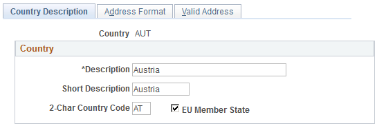

国名ページ (COUNTRY_DEFN) を使用して、国情報を表示または更新します。
ナビゲーション
画像: 国名ページ
次の例では、国名ページのフィールドおよびコントロールを説明します。このページのフィールドおよびコントロールの定義は後で説明します。
フィールドまたはコントロール |
定義 |
| 国コード (2 桁) (2 文字で表す国コード) |
アメリカ政府が割り当てた国コードがある場合に、そのコードを入力します。 |
| EU 加盟国 (欧州連合加盟国) |
EU 加盟国である場合は、このチェック ボックスをオンにします。このフィールドは参照用で、システム処理やレポート作成には影響しません。 |

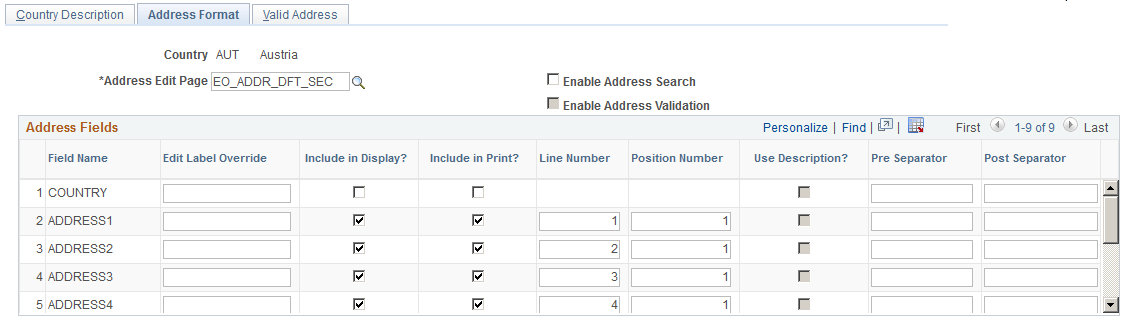

住所フォーマット ページ (ADDR_FORMAT_TABLE) を使用して、国テーブルから選択した国の住所フォーマットを指定します。
ナビゲーション
画像: 住所フォーマット ページ
次の例では、住所フォーマット ページのフィールドおよびコントロールを説明します。このページのフィールドおよびコントロールの定義は後で説明します。
フィールドまたはコントロール |
定義 |
| 住所編集ページ |
使用可能なオプションのリストから住所ページを選択します。[住所フィールド] グループ ボックス内に、そのページのフィールドが一覧表示されます。 |
| 住所検索可 |
このチェック ボックスをオンにすると、住所検索が可能になります。 |
| 住所確認 |
このチェック ボックスをオンにすると、有効な住所ページで表示される都道府県/州および市区町村と照合した住所入力の検証が可能になります。 |
住所フィールド
フィールドまたはコントロール |
定義 |
| フィールド名 |
[フィールド名] 列には、PeopleSoft HCM で使用できる住所フィールドが表示されます。 |
| 上書きラベル |
必要な場合は、表示されたフィールド名を別のラベルで上書きできます。 |
| 表示 |
オンにすると、読取専用モードで住所が表示されるときにそのフィールドが表示されます。住所の表示をデータ入力時に表示される住所形式と異なる形式で表示したい場合は、特定のフィールドのこのチェック ボックスをオフにします。 |
| 印刷 |
このチェック ボックスをオンにすると、国の住所が印刷される場合は、常にこのフィールドが印刷されます。 |
| 行番号 |
このフィールドが表示される際の行番号を入力します。 |
| ポジション番号 |
選択された行のフィールドの位置を指定します。 |
| 名称使用 |
このチェック ボックスをオンにすると、このフィールドの名称が表示されます。 |
| 前区切り、後区切り |
必要に応じて、住所エレメントの区切り文字を入力します。 |

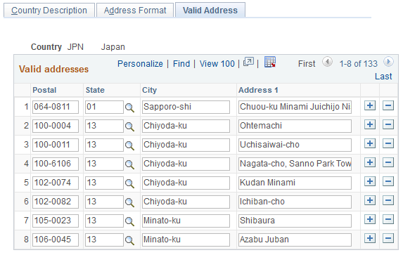

有効な住所ページ (EO_ADDR_VALIDAT) を使用して、国テーブルで選択した国の都道府県/州や市区町村を指定します。
ナビゲーション
画像: 有効な住所ページ
次の例では、有効な住所ページのフィールドおよびコントロールを説明します。このページのフィールドおよびコントロールの定義は後で説明します。
有効な住所
有効な住所ページには、都道府県/州ページに入力されている都道府県/州のコードと、それに対応する市区町村が保存されます。住所フォーマット ページで [住所確認] チェック ボックスをオンにすると、入力された住所と有効な住所ページで保存された値がチェックされ、市区町村と都道府県/州の検証が行われます。
注: (JPN) 日本の郵便番号データは、郵便番号テーブルと有効な住所テーブル (EO_ADDR_VALIDAT) の両方に保存されます。有効な住所テーブルと郵便番号テーブルの同期を保つため、新たに郵便番号を入力するときは郵便番号ページに入力する必要があります。有効な住所ページに値を入力しても、郵便番号テーブルは更新されません。

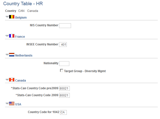

国テーブル - HR ページ (HR_COUNTRY_DEFN) を使用して、HCM のレポート作成に必要な、国に関する追加情報を指定します。
ナビゲーション
画像: 国テーブル - HR ページ
次の例では、国テーブル - HR ページのフィールドおよびコントロールを説明します。このページのフィールドおよびコントロールの定義は後で説明します。
(BEL) [ベルギー]
フィールドまたはコントロール |
定義 |
| NIS 国別番号 (国家統計局 国別番号) |
社会保険に対する採用と雇用終了のレポート作成に使用する NIS 国別番号を入力します。 |
(FRA) [フランス]
フィールドまたはコントロール |
定義 |
| INSEE 国別番号 (国立統計経済研究所 国別番号) |
INSEE は、フランスの公的統計経済機関です。INSEE は番号を発行します。この番号は税務当局、社会保障機関、商工会議所などにおいて、組織やその下の子会社などを識別するために使われます。 |
(NLD) [オランダ]
フィールドまたはコントロール |
定義 |
| 国籍 |
対象の国の 4 桁の国籍コードを入力します。国籍コードは、オランダ規格協会 (NEN) によって定義され、オランダでの賃金の申告で使用されます。市民権/旅券ページで従業員に指定された国コードによって、従業員に適用する国籍コードが判別されます。 |
| ターゲット グループ - 民族管理 |
この国をオランダの民族レポートを作成するためのターゲット グループとして特定する場合は、このチェック ボックスをオンにします。オランダの従業員を管理している場合に、従業員の国籍に関する情報を追跡したい場合があります。従業員の国籍は、その従業員の出生地または両親の出生地に基づきます。 注: 2003 年 12 月 31 日より、SAMEN 法は法的要件ではなくなっています。ただし、オラクル社では引き続き、従業員の国籍を追跡して従業員の民族データをモニター可能な機能を提供しています。 |
(CAN) [カナダ]
フィールドまたはコントロール |
定義 |
| 統計用カナダ国コード 2009 |
その国に関連付けられているカナダ統計局のコードを入力します。 |
(USA) [アメリカ]
フィールドまたはコントロール |
定義 |
| 1042 用国コード |
(USA) 連邦政府機関および州政府機関に対して賃金および税のレポートを EFW2 フォーマットで提出する場合に使用する国コードを入力します。 (E&G) 非居住外国人処理用の国コードを入力します |

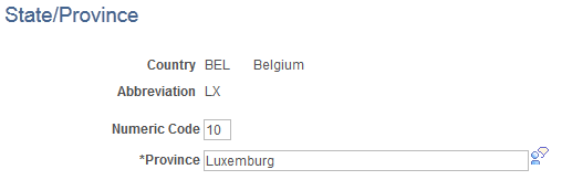

都道府県/州ページ (STATE_DEFN) を使用して、国テーブルで選択した国の州や都道府県、またはそれに該当するエンティティを追加します。
ナビゲーション
画像: 都道府県/州ページ
次の例では、都道府県/州ページのフィールドおよびコントロールを説明します。このページのフィールドおよびコントロールの定義は後で説明します。
PeopleSoft が提供する都道府県/州テーブルには、全サポート対象国の都道府県、州、あるいはそれに相当する地域単位が全て含まれています。これらのコードは標準の郵便番号を基準にしています。PeopleSoft では、システムのバージョンごとにこのテーブルを更新しています。
会社が事業を営んでいる全ての国の都道府県/州コードが必要です。この情報は、システム内の多くの住所フィールドで使用されます。
フィールドまたはコントロール |
定義 |
| 住所の略称 |
選択した都道府県/州のコードが表示されます。 |
| 数値コード |
数値コードがある場合はそれを入力します。アメリカの各州には、連邦政府によって法定書類用の数値コードが割り当てられています。カナダの新しい州に数値コードを入力する必要はありません。 |
