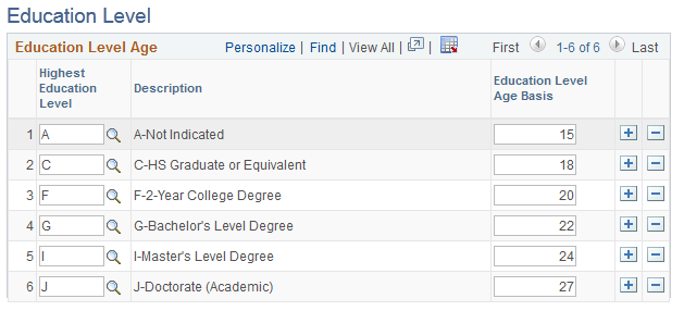

学齢テーブル ページ (EDLVLAG_TBL_JPN) を使用して、企業の学齢基準を設定します。
画像: 学齢テーブル ページ
次の例では、学齢テーブル ページのフィールドおよびコントロールを説明します。このページのフィールドおよびコントロールの定義は後で説明します。
学齢テーブル ページ
学齢基準は、従業員の学齢生年月日の計算に使用されます。さらに、その学齢生年月日を使用して、従業員の学齢と学齢給が計算されます。
フィールドまたはコントロール
定義
学齢基準
最初のフィールドで選択した最終学歴に関連付ける値です。この学齢基準を使用して従業員の学齢生年月日が計算され、その学齢生年月日を使用して従業員の学齢が計算されます。
注: [最終学歴] の値は、最終学歴テーブルで設定されたトランスレート値です。各従業員の最終学歴は、個人情報ページの [個人情報の履歴] グリッドで、このテーブルにアクセスして設定します。これらのトランスレート値を変更 (非アクティブにするなど) した場合、その値を使用している従業員レコードも、他の値を使うように変更する必要があります。トランスレート値を追加し、学齢基準と関連付ける場合は、このページにも同じ値を追加して学齢基準を割り当て、最終学歴テーブルとの同期をとる必要があります。このページで値を追加せずに、新しい最終学歴の値を個人情報詳細ページの [個人情報の履歴] グリッドなどで使用しても、従業員の学齢生年月日は計算されず、フィールドは空白のままになります。この結果、従業員の学齢も計算されません。

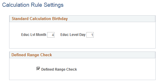

計算ルール設定ページ (SETUP_SALCOMP_JPN) を使用して、学齢計算に使用される基準日を設定し、特定の給与コンポーネントに等級範囲チェックを適用するかどうかを指定します。
画像: 計算ルール設定ページ
次の例では、計算ルール設定ページのフィールドおよびコントロールを説明します。このページのフィールドおよびコントロールの定義は後で説明します。
計算ルール設定ページ
学齢計算基準の月日
この月日を基準に、全従業員の学齢が計算されます。
フィールドまたはコントロール
定義
学齢基準月
学齢計算の基準の月を入力します。たとえば、1 月ならば "1"、2 月ならば "2" と入力します。学齢計算基準の月が設定され、この月を基準として、従業員の年功が計算されます。各従業員の学齢を計算する際に使用されます。
学齢基準日
学齢計算の基準の日を入力します。たとえば、[学齢基準月] に "4"、[学齢基準日] に "1" と入力すると、4 月 1 日が学齢計算基準の月日になります。
範囲型給与チェック適用
このチェック ボックスをオンにすると、"職務データ - 給与" ページで、給与レート コード クラスが [DFRPAY] (範囲型給与レート コード) の給与レート レコードが追加された場合に、そのコンポーネントの金額が給与等級テーブルで定義した等級の範囲内に収まっているかどうかが確認されます。
この確認は、レコードが手動で追加された場合でも、システムにより自動追加された場合でも実行されます。
また、このチェック ボックスをオンにすると、1 人の従業員の給与データ ページに対して DFRPAY (範囲型給与レート コード) クラスの給与レート コードが 1 つしか入力されないようにチェックがかかります。

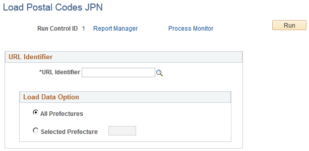

郵便番号のロード JPN ページ (RUNCTL_POSTAL_JPN) を使用して、日本郵政が提供している郵便番号の CSV ファイルをインポートします。
画像: 郵便番号のロード JPN ページ
次の例では、郵便番号のロード JPN ページのフィールドおよびコントロールを説明します。このページのフィールドおよびコントロールの定義は後で説明します。
郵便番号のロード JPN ページ
注: このページを使用する前に、日本郵政の Web サイトから CSV ファイルをダウンロードして解凍し、自社内に設置している FTP サーバーに転送する必要があります。CSV ファイルは、Shift-JIS の文字セットでエンコードされている必要があります。郵便番号のロード プロセスを使用する前に、PeopleTools ユーティリティ メニューで URL データを定義する必要があります。
「住所フォーマット ページ」を参照してください。
フィールドまたはコントロール
定義
URL ID
郵便番号データを含む CSV ファイルが保存されている FTP URL を選択します。
全ての都道府県
全ての都道府県の郵便番号データをロードする場合、このオプションを選択します。
注: 郵便番号データの行数は 120,000 行を超えるため、全ての行をインポートする際は、バッチ処理のパフォーマンスを考慮してください。
選択した都道府県
特定の都道府県の郵便番号をロードする場合、このオプションを選択します。
ロード結果
住所 1 または住所 1 のフリガナの文字数が 55 文字を超える場合、フィールドは空白となります。また、住所 1 または住所 1 のフリガナが長すぎるために複数の行に分割されている場合、最初の行のみがインポートされ、残りの行は未インポート行としてログ レポートに出力されます。
住所 1 および住所 1 のフリガナ の "以下に掲載がない場合 (イカニケイサイガナイバアイ)" を削除する場合、その文字列をストリング テーブル (プログラム ID は HGJPPSTL) に登録します。削除するテキストを [ストリング テキスト] フィールドに入力します。
都道府県、市区町村、住所 1 が同じ 1 つの郵便番号で、読み方が異なるため住所 1 のフリガナが複数ある場合など、1 つの郵便番号に複数行存在するときには、全ての行が表示されないことがあります。
目的のデータがロードされない場合、郵便番号 JPN ページでデータを追加または編集します。
郵便番号ロード プロセスのログ レポート
プロセスが完了すると、インポートされた行数、およびインポートされなかった行数とその詳細な理由がリストされたプロセス ログ レポートが生成されます。行がインポートされなかった理由として、以下が考えられます。
  • インポート ファイルが見つからなかった。
  • ファイルが正しくフォーマットされていない。
  • インポート ファイルが、[選択した都道府県] フィールドで指定した都道府県以外の都道府県のデータを含むファイルである。

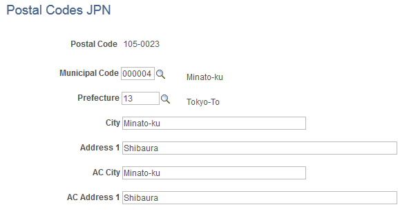

郵便番号 JPN ページ (POSTAL_TBL_JPN) を使用して、日本の郵便番号を管理するための情報の入力、または正常にインポートされなかったデータの追加を行います。
画像: 郵便番号 JPN ページ
次の例では、郵便番号 JPN ページのフィールドおよびコントロールを説明します。このページのフィールドおよびコントロールの定義は後で説明します。
郵便番号 JPN ページ
フィールドまたはコントロール
定義
自治体コード
この郵便番号が属す日本の自治体コードを選択して入力します。
都道府県
この郵便番号の都道府県をリストから選択します。
