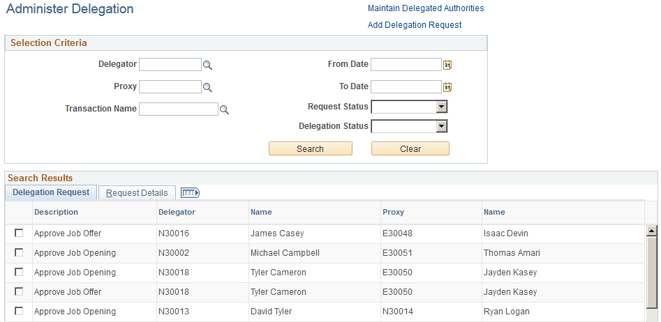

委任管理ページ (HCDL_ADMIN_DLG) を使用して、委任リクエストを管理します。
管理者は委任リクエストを確認し、必要に応じて、委任者の代理人として委任リクエストを取り消します。
ナビゲーション
画像: 委任管理ページ: [委任リクエスト] タブ
次の例では、委任管理ページ: [委任リクエスト] タブのフィールドおよびコントロールを説明します。このページのフィールドおよびコントロールの定義は後で説明します。
![委任管理ページ: [委任リクエスト] タブ](img/i-cd7d26dn-75c9.png)
画像: 委任管理ページ: [リクエスト詳細] タブ
次の例では、委任管理ページ: [リクエスト詳細] タブのフィールドおよびコントロールを説明します。このページのフィールドおよびコントロールの定義は後で説明します。
![委任管理ページ: [リクエスト詳細] タブ](img/i-cd7d26dn-76d6.png)

フィールドまたはコントロール |
定義 |
| 代理権の管理 |
このリンクをクリックすると、代理権の管理ページにアクセスします。このページでは、バッチ ジョブを実行して、委任トランザクションを処理できます。 |
| 委任リクエストの追加 |
このリンクをクリックすると、委任リクエストの追加ページにアクセスします。このページでは、委任者の代理人として委任リクエストを作成できます。 |
選択条件
このグループ ボックスでは、検索する委任リクエストの条件を指定します。全ての委任リクエストを検索するには、条件を指定しないで [検索] ボタンをクリックします。検索結果を絞り込むには、1 つ以上の条件を入力します。
フィールドまたはコントロール |
定義 |
| 委任者 |
委任リクエストを検索する委任者を入力します。既存のリクエストを持つ委任者の中から選択するための検索画面が表示されます。 |
| 代理人 |
委任リクエストを検索する代理人を入力します。既存のリクエストを持つ代理人の中から選択するための検索画面が表示されます。 |
| トランザクション名 |
委任リクエストを検索するトランザクションを入力します。既存のリクエストに属しているトランザクションの中から選択するための検索画面が表示されます。 |
| 開始日、終了日 |
委任リクエストを確認する特定の開始日または終了日を指定します。 |
| リクエスト ステータス |
検索するリクエストのステータスを選択します。リクエスト ステータスは、[受諾]、[終了]、[辞退]、[取消]、および [送信済] です。 「委任について」を参照してください。 |
| 委任ステータス |
検索するリクエストの委任ステータスとして、[アクティブ] または [非アクティブ] のいずれかを選択します。 「委任について」を参照してください。 |
| 検索 |
指定した検索条件に基づいて委任リクエストを検索するには、このボタンをクリックします。 |
| クリア |
全ての検索条件フィールドを選択解除するには、このボタンをクリックします。 |
検索結果
指定した検索条件に基づいて、委任リクエストとリクエスト詳細が表示されます。
フィールドまたはコントロール |
定義 |
| リクエスト ステータス |
リクエストのステータス ([受諾]、[終了]、[辞退]、[取消]、および [送信済]) が [リクエスト詳細] タブに表示されます。委任リクエストのさらに詳しい情報を確認するには、この列のリンクをクリックします。委任管理 - リクエスト詳細ページが表示されます。 |
| 全て選択 |
[検索結果] グループ ボックス内の全ての委任リクエストのチェック ボックスをオンにするには、このボタンをクリックします。 |
| 全て選択解除 |
[検索結果] グループ ボックス内の選択した全ての委任リクエストのチェック ボックスをオフにするには、このボタンをクリックします。 |
| 取消 |
