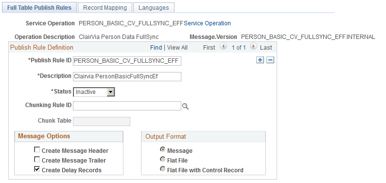

フル テーブル パブリッシュ ルール ページ (EOIU_SOPUBFULL) を使用して、ルールをメッセージに関連付けて、ルールを特徴づけます。
画像: フル テーブル パブリッシュ ルール ページ
次の例では、フル テーブル パブリッシュ ルール ページのフィールドおよびコントロールを説明します。このページのフィールドおよびコントロールの定義は後で説明します。
全ての PeopleSoft アプリケーションでは、共通の集中管理されたテーブルおよびページを使用して、フル テーブル メッセージをパブリッシュする方法を定義します。パブリッシュ ユーティリティでは、フル テーブル パブリッシュ ルールを使用してデータを処理します。Clairvia とのインテグレーションでは、次のメッセージの [ルール定義のパブリッシュ] ステータスを [アクティブ] に設定する必要があります。
  • PERSON_BASIC_CV_FULLSYNC_EFF
  • JPM_JP_CV_FULLSYNC_EFF
  • WORKFORCE_CV_FULLSYNC
『PeopleTools: Portal Technology』を参照してください。

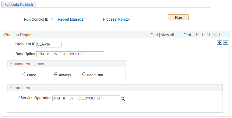

フル データ パブリッシュ ページ (EO_FULLDATAPUB) を使用して、フル データ パブリッシュ ユーティリティのラン コントロールを作成します。
画像: フル データ パブリッシュ ページ
次の例では、フル データ パブリッシュ ページのフィールドおよびコントロールを説明します。このページのフィールドおよびコントロールの定義は後で説明します。
フル データ パブリッシュ ページ
Clairvia との最初のインテグレーションでは、フル データ パブリッシュ プロセスを 2 回実行する必要があります。
  1. このプロセスは、DEPT_FULLSYNC、JOBCODE_FULLSYNC、JPM_CAT_FULLSYNC、および POSITION_FULLSYNC のメッセージに対して実行します。
  2. 従業員データを入力し、Clairvia と統合する従業員を指定した後、PERSON_BASIC_CV_FULLSYNC_EFF、WORKFORCE_CV_FULLSYNC、および JPM_JP_CV_FULLSYNC_EFF メッセージに対して、このプロセスを再度実行します。
「PeopleSoft ヒューマン リソース管理と Clairvia とのインテグレーションの管理」を参照してください。
