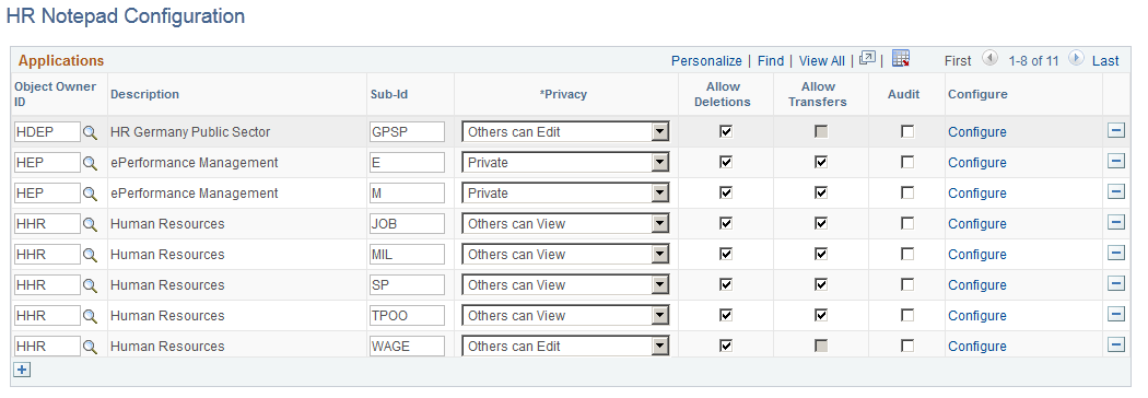

HR ノートパッドの設定 - アプリケーション ページ (HR_NP_CONFIG_HDR) を使用して、アプリケーション別に HR ノートパッドを設定します。
ナビゲーション
画像: HR ノートパッドの設定 - アプリケーション ページ
次の例では、"HR ノートパッドの設定 - アプリケーション" ページのフィールドおよびコントロールを説明します。このページのフィールドおよびコントロールの定義は後で説明します。
フィールドまたはコントロール |
定義 |
| オブジェクト オーナー ID、名称 |
オブジェクト オーナーを選択します。オブジェクト オーナーの名称が表示されます。 |
| プライバシー |
以下のオプションから選択します。
| 削除可 |
このチェック ボックスをオンに設定すると、メモを削除できます。 |
| 移管可 |
このチェック ボックスをオンに設定すると、メモを入力した所有者がメモの所有権を別の個人に移管できます。 |
| オーディット |
このチェック ボックスをオンに設定すると、この分割部分の変更のオーディット機能が使用可能になります。移管や削除を含めた既存のメモに対する全ての変更履歴が、自動的に保持されます。 |
| 設定 |
キーの設定ページにアクセスします。 |

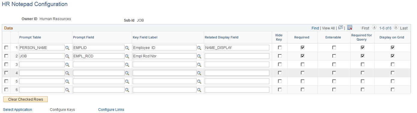

"HR ノートパッドの設定 - キーの設定" ページを使用して (HR_NP_CONFIG2) を使用して、メモの保存条件を設定します。
ナビゲーション
"HR ノートパッドの設定 - アプリケーションの選択" ページで、アプリケーションに対する[設定] リンクをクリックします。
画像: HR ノートパッドの設定 - キーの設定ページ
次の例では、"HR ノートパッドの設定 - キーの設定" ページのフィールドおよびコントロールを説明します。このページのフィールドおよびコントロールの定義は後で説明します。
このページは、ノートパッド キー設定用であり、6 つの条件キー行があります。グリッドの各行では、1 つのキー設定要件がサポートされます。
フィールドまたはコントロール |
定義 |
| プロンプト テーブル |
ユーザーが UI のキー検索フィールドに値を入力するときに、有効値リストへの値の表示やエントリの検証に使用されるテーブルを選択します。 |
| プロンプト フィールド |
有効値リストの値を取得する、プロンプト テーブル内のフィールドを選択します。プロンプト テーブル フィールドに値を入力する場合は、このフィールドにも値を入力する必要があります。 |
| キー フィールド ラベル |
このフィールドに対してページに表示される設定可能なラベルを選択します。 |
| 関連する表示フィールド |
値の関連フィールドとして UI に表示される、プロンプト テーブルのフィールド名を入力します。このフィールドに対する入力は任意です。このフィールドを指定しない場合、この条件キーには関連フィールドは表示されません。たとえば、日付や番号の条件キーには、通常は表示フィールドを指定しません。 |
| キーを非表示 |
UI ページにこのキー フィールドを表示させるかどうかを設定します。デフォルトでは、このチェック ボックスはオンになっています。 |
| 必須 |
このチェック ボックスをオンに設定すると、メモを追加する際に、このキー フィールドが必須入力フィールドであることを示します。デフォルトでは、このチェック ボックスはオフになっています。 |
| 入力可能 |
このチェック ボックスをオンに設定すると、UI 検索条件でこのキー フィールドに値を入力できます。デフォルトでは、このチェック ボックスはオンになっています。このチェック ボックスをオフにすると、このキーの値は API によって自動的にロードされて UI に表示されます。ユーザーによる変更は認められません。 |
| クエリーに必須 |
このチェック ボックスをオンに設定すると、検索条件に一致するメモの一覧を参照したり、新規メモを追加する際に、UI 検索条件にこのキーを入力する必要があります。デフォルトでは、このチェック ボックスはオフになっています。 |
| グリッド上に表示 |
このチェック ボックスをオンに設定すると、検索条件を満たすメモの一覧に条件キー値が表示されます。[クエリーに必須] チェック ボックスがオフに設定されている条件キーでは、このチェック ボックスは通常オンに設定されます。 |
| 選択した行をクリア |
この設定から消去する条件キー行を選択した後で、このボタンをクリックします。ページには引き続き行が表示されますが、プロンプト テーブルとフィールドの情報は消去されます。 |

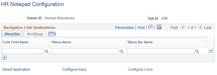

HR ノートパッドの設定 - リンクの設定ページ (HR_NP_CONFIG3) を使用して、アプリケーション メモ ページに表示されるリンクを設定します。
ナビゲーション
"HR ノートパッドの設定 - キーの設定" ページ下部にある、[リンクの設定] リンクをクリックします。
画像: HR ノートパッドの設定 - リンクの設定 ページ: [メニュー/バー] タブ
次の例では、"HR ノートパッドの設定 - リンクの設定" ページ: [メニュー/バー] タブのフィールドおよびコントロールを説明します。このページのフィールドおよびコントロールの定義は後で説明します。
このページを使用して、ノートパッド UI ページの下部のナビゲーション リンクの 1 つをユーザーがクリックすると実行されるナビゲーションを定義します。
フィールドまたはコントロール |
定義 |
| リンク フィールド名 |
ナビゲーション リンク名を選択します。このフィールドの有効値リストには、メモ詳細 UI 用に標準で用意されている 4 つのナビゲーション フィールドが表示されます。ここで、リンク行を追加しない場合は、このアプリケーションの UI にはリンクは表示されません。 |
| メニュー名 |
リンクをクリックすると転送される先のメニュー名を選択します。このフィールドの有効値リストには、データベースの全てのメニューが表示されます。 |
| メニュー バー名 |
リンクをクリックすると転送される先のメニュー バー名を選択します。このフィールドの有効値リストには、[メニュー名] フィールドに指定されたメニューの全てのメニュー バーが表示されます。 |

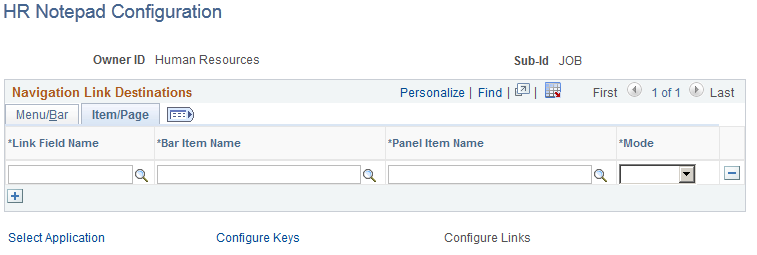

"HR ノートパッドの設定 - リンクの設定" ページにある[アイテム/ページ] タブにアクセスします。
画像: HR ノートパッドの設定 - リンクの設定ページ: [アイテム/ページ] タブ
次の例では、"HR ノートパッドの設定 - リンクの設定" : [アイテム/ページ] タブのフィールドおよびコントロールを説明します。このページのフィールドおよびコントロールの定義は後で説明します。
![HR ノートパッドの設定 - リンクの設定ページ: [アイテム/ページ] タブ](img/i-cd7d26dn-767a.png)
フィールドまたはコントロール |
定義 |
| リンク フィールド名 |
| バー アイテム名 |
リンクをクリックすると転送される先のメニュー バー アイテム名を選択します。このフィールドの有効値リストには、[バー名] フィールドに指定されたメニュー バーの全てのアイテムが表示されます。 |
| ページ アイテム名 |
リンクをクリックすると転送される先のページ名を選択します。このフィールドの有効値リストには、[バー アイテム名] フィールドに指定されたバー アイテムの全てのページが表示されます。 |
| モード |
ドロップダウン値の [追加]、[更新/表示]、[履歴の修正] からページの動作モードを選択します。 |

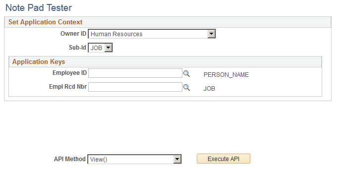

ノートパッド テスタ ページ (HR_NP_TEST_API) を使用して、ノートパッドの設定をテストします。
ナビゲーション
画像: ノートパッド テスタ ページ
次の例では、ノートパッド テスタ ページのフィールドおよびコントロールを説明します。このページのフィールドおよびコントロールの定義は後で説明します。
このページを使用して、必要に応じてアプリケーション、サブ ID を指定してノートパッドの設定をテストします。
このページには、指定したオブジェクト オーナー ID および サブ ID について定義されたアプリケーション キーが表示されます。このページに最初にアクセスしたときには、[オブジェクト オーナー ID] フィールドのみが入力可能になっています。オブジェクト オーナー ID を入力すると、このアプリケーションの有効なサブ ID が全て [サブID] フィールドのドロップダウン リストに表示されます。サブ ID を選択すると、"HR ノートパッドの設定 - キーの設定" ページで設定したアプリケーション キー (6 個まで) が表示されます。
フィールドまたはコントロール |
定義 |
| API のメソッド |
テストのメソッドを選択します。
| API を実行 |
このボタンをクリックすると、入力したキーを使用して API メソッドが実行されます。 |

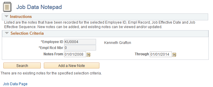

<アプリケーション ページ> ノートパッド ページ (HR_NP_NOTE_SRCH) を使用して、メモを検索および入力するノートパッド ページにアクセスします。
ナビゲーション
アプリケーション ページの [メモ更新/表示] アイコンをクリックします。
ノートパッド テスタ ページの [API を実行] ボタンをクリックします。
画像: 職務データ の各ページからアクセスできるノートパッド ページの例
次の例では、職務データ の各ページからアクセスできるノートパッド ページの例のフィールドおよびコントロールを説明します。このページのフィールドおよびコントロールの定義は後で説明します。
注: ノートパッド ページに表示されるフィールドは、ノートパッドの設定によって決定されます。
選択条件
ページの設定によって、メモに追加する個人を選択する必要がある場合があります。[メモ開始日] および [終了] の日付を任意で入力できます。
フィールドまたはコントロール |
定義 |
| 検索 |
クリックすると、検索条件に一致したメモのリストが表示されます。 |
フィールドまたはコントロール |
定義 |
| 新規ノートの追加 |
クリックすると選択済メモ ページにアクセスでき、新しいメモを作成できます。 |
既存のメモ
このセクションには、検索条件に一致するメモがあるかどうかが表示されます。[件名] 列のリンクをクリックすると、選択済メモ ページが開き、既存のメモを表示または編集できます。
フィールドまたはコントロール |
定義 |
| 削除 |
表示されたメモを 1 つ以上選択してこのボタンをクリックすると、選択したメモがシステムから削除されます。 |
| 移管 |
表示されたメモを 1 つ以上選択し、このボタンをクリックして個人検索 - 単純ページにアクセスして、選択したメモを別の個人に移管します。 |

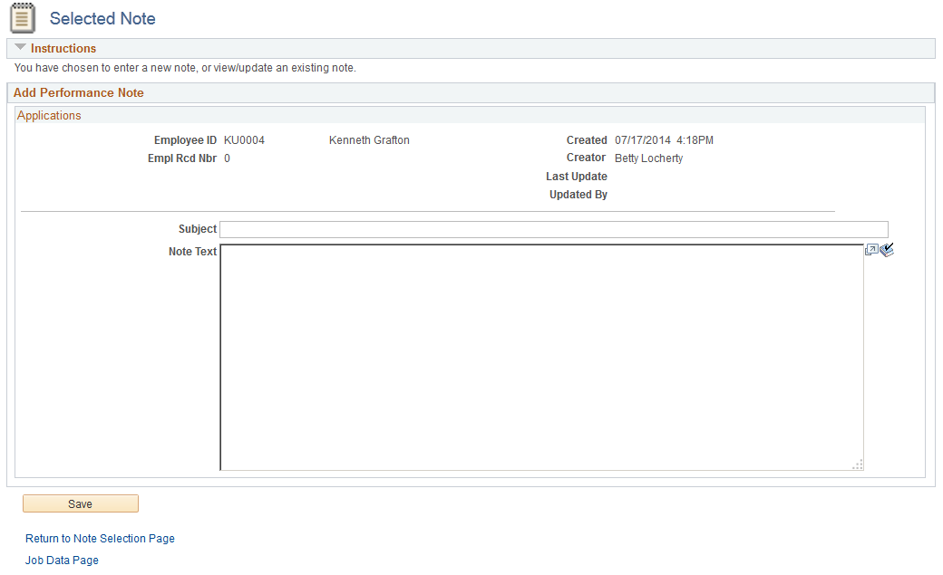

選択済メモ ページ (HR_NP_NOTE) を使用して、メモを入力または更新します。
ナビゲーション
[新規ノートの追加] ボタンをクリックするか、または <アプリケーション ページ> ノートパッド ページで、既存のメモに対する[このノートの表示/編集] リンクを選択します。
画像: 選択済メモ ページ
次の例では、選択済メモ ページのフィールドおよびコントロールを説明します。このページのフィールドおよびコントロールの定義は後で説明します。
フィールドまたはコントロール |
定義 |
| 有効日 |
新規メモのメモ作成日がページに表示される有効日です。日付は変更できません。 注: メモに関連付けられているレコードの有効日を変更してもメモの有効日は変更されません。その結果、メモにアクセスできなくなります。たとえば、職務データ行のメモを 2009 年 1 月 1 日の有効日で作成した場合は、メモの有効日も 2009 年 1 月 1 日 です。修正モードで職務データ行の有効日を 2009 年 1 月 20 日に変更した場合、メモの有効日は変更されません。データの 1 月 20 日の行に対するメモを表示すると、1 月 20 日のメモのみが表示されます。データの 1 月 1 日の行がないと、元のメモにはアクセスできず、ユーザーは元のメモが存在していたことがわからなくなります。 |
| 件名 |
メモの件名を入力します。このエントリは、ノートパッド ページの [件名] 列にリンクとして表示されます。 |
