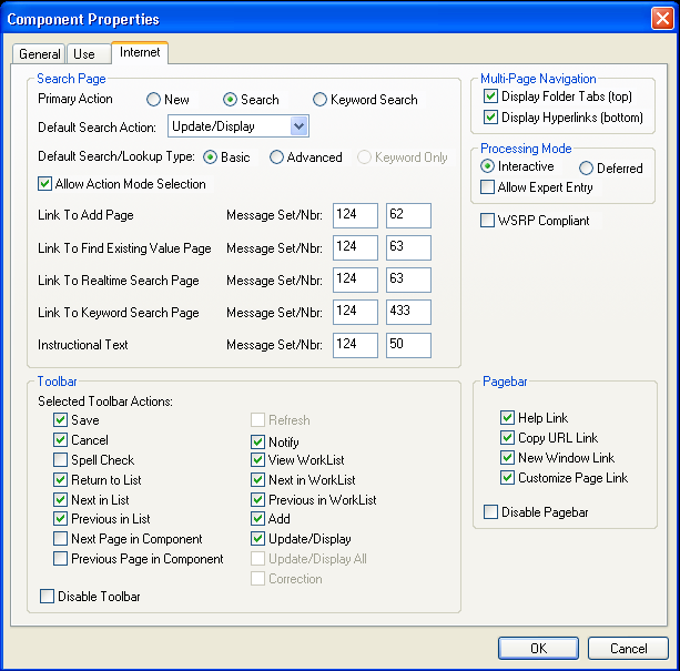

    1. アプリケーション コンポーネントに対する [コンポーネント プロパティ] ダイアログ ボックスの [インターネット] タブで、[通知] ボタンが有効化されていることを確認します。
      画像: HR 通知機能を実装しているコンポーネントの [コンポーネント プロパティ] ダイアログ ボックスで有効化されている [通知] ボタン
      次の例では、HR 通知機能を実装しているコンポーネントの [コンポーネント プロパティ] ダイアログ ボックスで [通知] ボタンが有効化されていることを説明します。

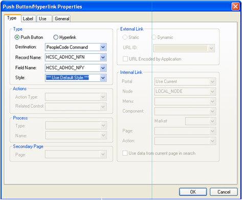

  2. 標準の PeopleTools の [通知] ボタンがないページに [通知] ボタンを追加します。
    これを実行するには、ページにボタンを追加し、このスクリーンショットに示すように、ボタン アクション設定を設定します。
    画像: PeopleTools の [通知] ボタンがないページに追加される [通知] ボタンのボタン アクション設定
    次の例では、PeopleTools の [通知] ボタンがないページに追加される [通知] ボタンのボタン アクション設定を説明します。
    次に、HCSC_ADHOC_NFN.HCSC_ADHOC_NFY peoplecode によって必要な事前初期化が実行され、通知リクエストが HR 通知コンポーネントにリダイレクトされます。

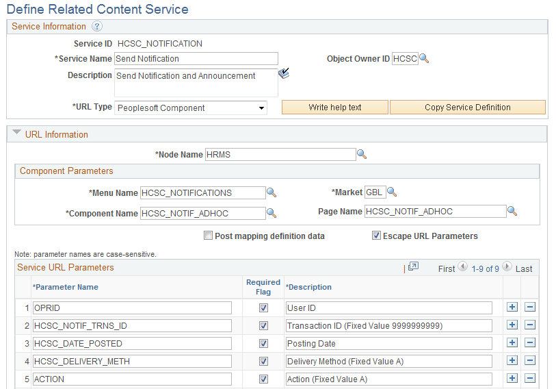

関連コンテンツ サービス
PeopleSoft には、PeopleSoft に実装可能な HCSC_NOTIFICATION 関連のコンテンツ サービスが用意されています。この関連コンテンツ サービスは、必要なアプリケーション ページまたはピボット グリッドに割り当てることができます。
画像: コンテンツ サービスの定義ページ
次の例では、コンテンツ サービスの定義ページの HCSC_NOTIFICATION 関連のコンテンツ サービスについて説明します。
関連コンテンツ サービスの定義ページ
