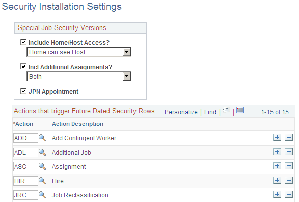

セキュリティ インストール設定ページ (SCRTY_INSTALL) を使用して、導入環境に合わせて HCM セキュリティ設定を選択します。
画像: セキュリティ インストール設定ページ
次の例では、セキュリティ インストール設定ページのフィールドおよびコントロールを説明します。このページのフィールドおよびコントロールの定義は後で説明します。
セキュリティ インストール設定ページ
特殊な職務情報のセキュリティ バージョン
ここで選択したオプションは、インストールで使用可能になりますが、使用するセキュリティ アクセス タイプに対して改めて選択するまでは有効になりません。このため、セキュリティ アクセス タイプによってセキュリティ バージョンの使用と不使用を選択することができます。
フィールドまたはコントロール
定義
本国/赴任先のアクセスを含む
このオプションは、海外赴任の管理用です。赴任した従業員には、本国のレコードと赴任先のレコードがあります。以下のオプションから 1 つ選択します。
  • [本国から赴任先を表示]: 本国のレコードを表示するデータ権限のある人に、従業員の赴任先のレコードの表示も許可する場合に選択します。赴任先のレコードに対するデータ権限だけがある人は、従業員の本国のレコードは表示できません。
  • [赴任先から本国を表示]: 赴任先のレコードを表示するデータ権限のある人に、従業員の本国のレコードの表示も許可する場合に選択します。本国のレコードに対するデータ権限だけがある人は、赴任先のレコードは表示できません。
  • [両方]: 本国のレコードに対するデータ権限のある人に赴任先のレコードの表示を許可し、赴任先のレコードに対するデータ権限のある人に本国のレコードの表示を許可する場合に選択します。
[本国/赴任先のアクセスを含む] をオンにしない場合は、通常のデータ権限ルールが適用されます。
『PeopleSoft Human Resources Track Global Assignments』「Understanding Global Assignment Tracking」[英語版] を参照してください。
追加割当を含む
このオプションは、雇用レコードの追加コンポーネント (JOB_DATA_CONCUR) を使用して雇用レコードが追加された個人に対して使用します。
雇用レコードが追加された個人には、アクティブな職務データ レコードを含む従業員または非従業員主雇用レコードと、追加職務データを含む追加雇用レコードがあります。以下のオプションから 1 つ選択します。
  • [追加レコードから主雇用レコードを表示]: 追加職務データ レコードを表示するデータ権限のあるユーザーに、個人の主雇用職務データ レコードの表示も許可する場合に選択します。主雇用職務データ レコードに対するデータ権限があるユーザーは、追加職務データ レコードは表示できません。
  • [主雇用レコードから追加レコードを表示]: 主雇用職務データ レコードを表示するデータ権限のあるユーザーに、個人の追加職務データ レコードの表示も許可する場合に選択します。追加職務データ レコードに対するデータ権限があるユーザーは、主雇用職務データ レコードは表示できません。
  • [両方]: 主雇用職務データ レコードを表示するデータ権限のあるユーザーに追加職務データ レコードの表示も許可し、追加職務データ レコードを表示するデータ権限のあるユーザーに主雇用職務データ レコードの表示も許可する場合に選択します。
  • [なし]: 全てのユーザーに追加職務データ レコードの表示を許可する場合に選択します。
[追加割当を含む] をオンにしない場合は、通常のデータ権限ルールが適用されます。
『PeopleSoft Human Resources Administer Workforce』「Adding Additional Assignments」[英語版] を参照してください。
兼務セキュリティ JPN
(JPN) 個人の兼務レコードに対するアクセス権のあるユーザーに、その個人の主務レコードへのアクセスを許可する場合に選択します。
特定の従業員 ID の主務と呼ばれるレコード、すなわち職務データ コンポーネントからアクセスできる職務に、兼務が割り当てられます。
[兼務セキュリティ JPN] をオンにしない場合は、通常のデータ権限ルールが適用されます。
『PeopleSoft Human Resources Administer Workforce』「Setting Up Security for Tracking Additional Appointments」[英語版] を参照してください。
将来の日付を持つセキュリティ行をトリガする異動
ここで選択した異動区分を職務データ コンポーネントの将来の日付の行で使用すると、JOB レコードを使用するコンポーネントで SavePostChange PeopleCode がトリガされて SJT_PERSON に将来の日付のセキュリティ行が作成されます。ここでリストされた異動以外では、将来の日付の行に対するセキュリティ行は作成されません。
将来の日付の行を作成するには、[セキュリティ タイプ テーブル] の [将来の日付を含む] チェック ボックスをオンにする必要があります。このため、セキュリティ アクセス タイプによって将来の日付のセキュリティの使用と不使用を選択することができます。

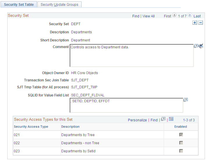

セキュリティ セット テーブル ページ (SCRTY_SET_TBL) を使用して、既存のセキュリティ セットと、そこに関連付けられたセキュリティ アクセス タイプを確認します。
画像: セキュリティ セット テーブル ページ
次の例では、セキュリティ セット テーブル ページのフィールドおよびコントロールを説明します。このページのフィールドおよびコントロールの定義は後で説明します。
セキュリティ セット テーブル ページ
フィールドまたはコントロール
定義
オーナー ID
PeopleSoft オブジェクトのオーナー ID を持つセキュリティ セットは、システム データであり、このページで変更することはできません。提供されているセキュリティ セットのセキュリティ更新グループは変更可能です。
トランザクション セキュリティ結合テーブル
このセキュリティ セットのトランザクション データを保存するセキュリティ結合テーブルです。
注: セキュリティ セットを新規作成するには、セキュリティ セットを作成する前にアプリケーション デザイナでこのテーブルを作成しておく必要があります。
セキュリティ セットの新規作成には、システムの変更が必要になります。詳細については、My Oracle Support に掲載されているセキュリティに関するホワイト ペーパーを参照してください。
SJT 一時テーブル (AE プロセス用)
PeopleSoft アプリケーション エンジンで使用される一時レコードです。トランザクション セキュリティ結合テーブルをコピーしたもので、アプリケーション エンジン プロセス フィールドも含まれます。このテーブルでは、アプリケーション エンジン プロセスを使用してトランザクション セキュリティ結合フィールドが更新されます。
フィールド リストの SQL ID
トランザクション セキュリティ結合テーブル内のフィールド (キー フィールドは含まれません) のリストです。
SQL 作成
このボタンをクリックすると、値フィールド リストの SQL と SQL ID が作成されます。
セキュリティ アクセス タイプ
このセキュリティ セットのセキュリティ アクセス タイプがリストされ、使用可能になっているものが示されます。使用可/不可の切り替えは、セキュリティ タイプ テーブル ページで行います。
「セキュリティ タイプ テーブル ページ」を参照してください。

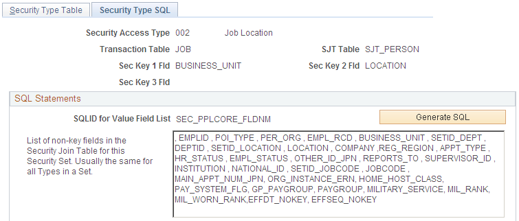

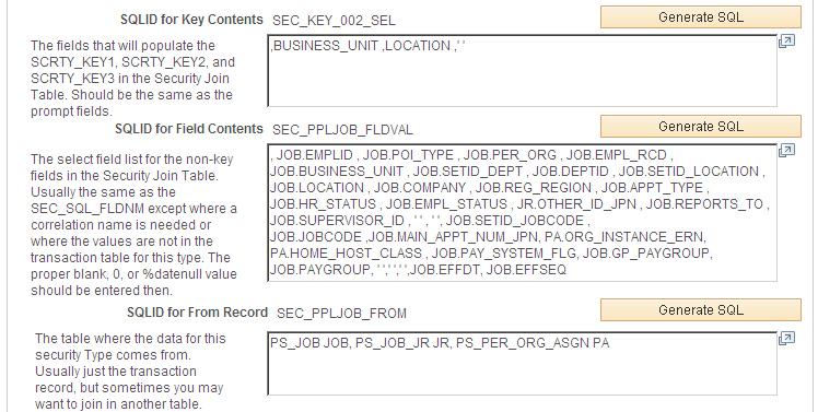

セキュリティ タイプ SQL ページ (SCRTY_TYPE2_SQL) を使用して、新規セキュリティ タイプの SQL ステートメントを入力します。
画像: セキュリティ タイプ SQL ページ (1/3)
次の例では、セキュリティ タイプ SQL ページのフィールドおよびコントロールを説明します (1/3)。このページのフィールドおよびコントロールの定義は後で説明します。
画像: セキュリティ タイプ SQL ページ (2/3)
次の例では、セキュリティ タイプ SQL ページのフィールドおよびコントロールを説明します (2/3)。このページのフィールドおよびコントロールの定義は後で説明します。
画像: セキュリティ タイプ SQL ページ (3/3)
次の例では、セキュリティ タイプ SQL ページのフィールドおよびコントロールを説明します (3/3)。このページのフィールドおよびコントロールの定義は後で説明します。

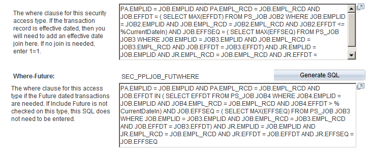

アプリケーション エンジンでは、このページの SQL フラグメントを使用して、トランザクション セキュリティ結合テーブルを更新する UPDATE および INSERT ステートメントが作成されます。
任意の SQLID を使用することができますが、[SQL 作成] ボタンをクリックすると、セキュリティ セットとタイプに基づいて一意の ID が作成されます。
警告 このページは、SQL 結合およびテーブルの相互関係を熟知しているユーザー以外は使用しないでください。
