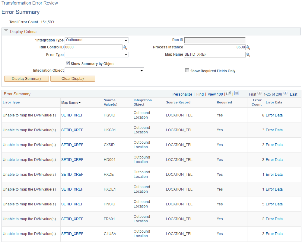

変換エラー確認 - エラー サマリ ページ (FT_ERR_LOG_REVIEW) を使用して、インバウンドおよびアウトバウンド プロセスに対する変換エラーを確認します。
ナビゲーション
画像: 変換エラー確認 - エラー サマリ ページ
次の例では、"変換エラー確認 - エラー サマリ" ページのフィールドおよびコントロールを説明します。
表示条件
このグループ ボックス内のフィールドを使用して、エラー サマリ ページに表示されるエラーを限定およびソートします。
フィールドまたはコントロール |
定義 |
| インテグレーション タイプ |
インバウンド または アウトバウンド プロセスのどちらのエラーを表示するかを選択します。[インバウンド] を選択した場合は、[実行 ID] フィールドが入力できるようになります。 |
| 実行 ID |
エラーを表示する特定の実行 ID を入力します。 注: このフィールドは、インバウンド エラーにのみ適用されます。これは、Fusion Workforce Compensation プロセスの実行 ID を表します。 |
| ラン コントロール ID |
エラーを表示する特定のラン コントロール ID を入力します。 |
| プロセス インスタンス |
エラーを表示する特定のプロセス インスタンスを入力します。 |
| エラー タイプ |
表示するエラーのタイプを選択します。有効値は以下のとおりです。 DVM マップのロード不可 重複したコンテンツ アイテム名 DVM 値のマップ不可 複数職務の従業員 オブジェクト全体を省略 参照オブジェクトなし 複数給与ベース ポジション上書き エラーのオブジェクトを参照 XREF マップのロード不可 XREF のマップ不可 |
| マップ名 |
エラーを表示する特定の値マップを入力します。 |
| オブジェクト別サマリ表示 |
エラーをインテグレーション オブジェクト別にグループ化して [エラー サマリ] グループ ボックスに表示する場合にオンにします。デフォルトではこのチェック ボックスはオンになっています。オフにした場合、エラーはマップ名およびソース値別にグループ化されます。さらに、このチェック ボックスをオフにすると、[インテグレーション オブジェクト] および [必須フィールドのみ表示] は無効になります。 |
| インテグレーション オブジェクト |
エラーを表示する特定のインテグレーション オブジェクトを選択します。 |
| 必須フィールドのみ表示 |
[必須] 列の値が [はい] のエラーのみを表示する場合にオンにします。 |
| サマリの表示 |
このボタンをクリックすると、選択した表示条件を満たすエラーが表示されます。 |
| 表示をクリア |
このボタンをクリックすると、[エラー サマリ] グループ ボックスが非表示になります。 |
エラー サマリ
[サマリの表示] ボタンをクリックすると、選択した表示条件を満たす全てのエラーがこのグループ ボックスに表示されます。
フィールドまたはコントロール |
定義 |
| エラー タイプ |
エラー タイプの一覧です。有効値は以下のとおりです。 DVM マップのロード不可 重複したコンテンツ アイテム名 DVM 値のマップ不可 複数職務の従業員 オブジェクト全体を省略 参照オブジェクトなし 複数給与ベース ポジション上書き エラーのオブジェクトを参照 XREF マップのロード不可 XREF のマップ不可 |
| マップ名 |
エラーに関連する値マップの名前がリストされます。この名前がリンクとして表示されている場合は、クリックしてドメイン値マップ ページにアクセスできます。 |
| ソース値 |
エラーに関連する元のソース値がリストされます。 |
| インテグレーション オブジェクト |
エラーに関連するインテグレーション オブジェクトがリストされます。インテグレーション オブジェクトは、処理対象のデータ タイプ、およびアウトバウンドかインバウンドかを表します。 |
| ソース レコード |
エラーに関連するデータが最初に格納されていたテーブルがリストされます。 |
| 必須 |
インテグレーション オブジェクトを Fusion に送信するために必須のデータがエラー行に関連付けられているかどうかを指定します。 行の値が [いいえ] の場合は、目標値が Null に設定され、関連するインテグレーション オブジェクトを Fusion に送信できます。 行の値が [はい] ("ハード エラー" と呼ばれる場合があります) の場合、関連するインテグレーション オブジェクトは Fusion に送信されません。 |
| エラー件数 |
サマリのエラー行に関連する実際のエラー数がリストされます。 |
| エラー データ |
エラー行にあるこのリンクをクリックして、エラー データ ページにアクセスします。 |

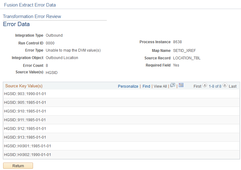

変換エラー確認 - エラー データ ページ (FT_ERR_DATA_REVIEW) を使用して、特定のエラーの詳細を確認します。
ナビゲーション
"変換エラー確認 - エラー サマリ" ページの [エラー データ] リンクをクリックします。
画像: 変換エラー確認 - エラー データ ページ
次の例では、"変換エラー確認 - エラー データ" ページのフィールドおよびコントロールを説明します。
このページには、エラーのソース キー値 (ソース レコードの行を検索するのに使用できる) と共に、エラー行に関してエラー サマリ ページに表示される全ての情報が表示されます。
