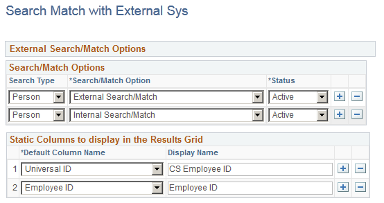

外部システムによる検索/マッチング ページ (SCC_CS_HUB_INSTALL) を使用して、外部システムと統合するときの外部検索/マッチングのオプションを指定します。
画像: 外部システムによる検索/マッチング ページ
次の例では、外部システムによる検索/マッチング ページのフィールドおよびコントロールを説明します。このページのフィールドおよびコントロールの定義は後で説明します。
外部システム インテグレーション ページの [外部システム インストール済] チェック ボックスがオフである場合は、次のメッセージが表示されます: “現在、Campus Solutions で設定された外部システムはありません。外部システムを設定するには、外部コア データ インテグレーション ページにナビゲートしてください。”
検索/マッチング オプション
このグループ ボックス内のフィールドでは、新しい個人が追加されたり、個人情報詳細ページが更新されて保存されたときに、どのような条件で検索/マッチング、外部検索/マッチング、またはその両方が使用されるかを決定します。
フィールドまたはコントロール
定義
検索タイプ
"個人"、"応募者" または "組織" を選択します。
注: 現在は、"個人" オプションのみ選択できます。他の検索タイプはまだ外部検索/マッチングと統合されていません
検索/マッチング オプション
外部システムがインストールされている場合に、どの検索/マッチング機能を使用するかを選択します。
"内部検索/マッチング" を選択してステータスをアクティブにした場合、検索/マッチング プロセスが HCM データベース内の個人 ID を検索します。
"外部検索/マッチング" を選択してステータスをアクティブにした場合、外部検索/マッチング プロセスが、統合された外部システム (HCM システムと外部の Campus Solutions システム、またはターゲットに指定された任意の外部システム) 内の個人 ID を検索します。
注: 両方の検索は同時に選択することができ、これら両方の検索結果は同じ統合検索結果ページに表示されます。
結果グリッドに表示する静的列
このグループ ボックス内のフィールドには、統合検索結果ページの [結果] グリッド内に表示する追加の列に関する情報が含まれます。
フィールドまたはコントロール
定義
デフォルトの列名
"従業員 ID" および "ユニバーサル ID" を選択します。
これらは用意されているトランスレート値です。変更しないでください。
"従業員 ID" はデフォルトで表示されます (内部の検索/マッチングと同様)。
"ユニバーサル ID" は、使用中の外部システム ID を表す一般用語です。選択すると、[結果] グリッドの [追加情報] タブ内に外部システム ID が表示されます。
注: "スコア" は、外部システムで見つかった一致にランキングを付ける方法を表す一般用語です。それは、見つかった結果の重みまたは精度です。パーセントまたは数値で表されることもあります。もし外部システムにランキング機能がない場合は、このオプションを選択しないでください。選択した場合は、[結果] グリッドの最初に列が表示されます。
"スコア" を選択した場合、[結果] グリッドの検索結果は、スコアの降順と従業員 ID の昇順でソートされます。"スコア" を選択しなかった場合、検索結果は従業員 ID の昇順のみで表示されます。
表示名
[結果] グリッドに表示される静的な列のカスタム列名を入力します
