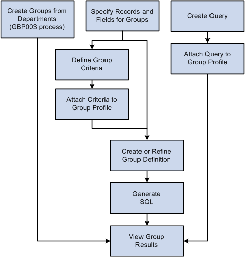

画像: グループ定義を定義する方法
次の図は、前述のグループの定義と作成、部門からのグループの作成、およびグループ作成のクエリー方法を示しています。
グループ定義を定義する方法
グループ条件ページまたはグループ定義ページでは 32 のテーブルが利用できますが、それ以上のテーブルにアクセスするグループを定義するには、グループ ビルドで PeopleSoft クエリーを使用します。

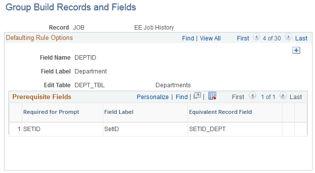

グループ ビルド - レコード/フィールド ページ (GB_REC_FIELD) を使用して、グループ条件ページとグループ定義ページで使用するフィールドを選択します。
画像: グループ ビルド - レコード/フィールド ページ
次の例では、グループ ビルド - レコード/フィールド ページのフィールドおよびコントロールを説明します。このページのフィールドおよびコントロールの定義は後で説明します。
検索ページで選択したレコードについて、グループ条件ページとグループ定義ページでグループ条件を作成する際に使用可能にするフィールドを選択します。このページで選択したフィールドのみが、グループ条件ページで使用可能になります。
デフォルト ルール オプション
フィールドまたはコントロール
定義
フィールド名、フィールド ラベル
グループ条件を作成する際に使用可能にするフィールド名を選択します。フィールド名を選択すると、その名称が [フィールド ラベル] に自動的に表示されます。この名称は変更可能です。
編集テーブル
フィールドの編集テーブルを選択します。フィールドはこのテーブルに表示されます。
必要条件フィールド
フィールドまたはコントロール
定義
プロンプトを表示するフィールド、フィールド ラベル
必要に応じて、グループ条件のフィールドを入力するために表示されるフィールドを選択します。
たとえば、デフォルト ルールのフィールドが部門の場合、"SETID" を選択します。これは、部門を選択する前に部門のセットID を選択する必要があるためです。[プロンプトを表示するフィールド] で値を選択すると、対応する [フィールド ラベル] に値が表示されます。
同等のレコード フィールド
[プロンプトを表示するフィールド] に選択した値と同等のレコード フィールドを選択します。たとえば、部門の SETID と同等のレコード フィールドは SETID_DEPT です。
[同等なレコード フィールド] の値は、[プロンプトを表示するフィールド] の値と同じものになる場合もあります。また、値自体がない場合もあります。同等のフィールドがない場合、このフィールドは空白のままにしておきます。

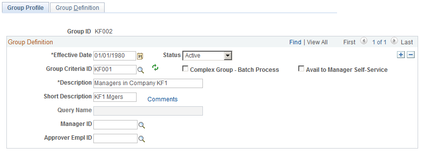

グループ プロファイル ページ (GB_GRP_DEF1_TBL) を使用して、グループ プロファイルを作成します。
(省略可) 既存のグループ条件 ID やクエリーをグループ定義に指定します。
画像: グループ プロファイル ページ
次の例では、グループ プロファイル ページのフィールドおよびコントロールを説明します。このページのフィールドおよびコントロールの定義は後で説明します。
グループ プロファイル ページ
フィールドまたはコントロール
定義
グループ ID
検索ページでグループ ID を入力または選択します。
注: NOGROUP というグループ ID は、グループを指定しない変動報酬プランに使用されます。このため、NOGROUP は予約済みのグループ ID となり、グループ ビルド アプリケーションではグループ ID が NOGROUP のグループは作成できません。
グループ条件 ID
このグループ定義に既存のグループ条件を含める場合、ここにグループ条件 ID を入力します。含めない場合は、空白のままにしておきます。1 つのグループに含めることができるグループ条件 ID は 1 つだけです。
[リフレッシュ] アイコン
[グループ条件 ID] フィールドで値を変更した場合、この [リフレッシュ] ボタンをクリックしてグループ定義ページに新しい値を再ロードします。
複合グループ - バッチ処理
オンラインで作成すると時間がかかる複合グループに対してバッチ処理を行う場合に、このチェック ボックスをオンにします。バッチ処理は、システムを他の用途に使用していないオフ ピーク時に実行できます。
バッチ処理は、PeopleSoft プロセス スケジューラにより行われるため、このチェック ボックスをオンにする場合は、必ずプロセス スケジューラが起動していることを確認してください。処理が完了すると、プロセス スケジューラからユーザーに通知されます。スケジュールしておいたグループの実行ステータスが必要な場合は、"グループ定義 - グループ結果" ページを参照してください。
注: グループ定義ページの [集計開始] ボタンをクリックすると、作成対象のグループがプロセス スケジューラに送信されます。既に作成されている複合グループがある場合、[集計開始] ボタンをクリックするとグループの行数が集計されます。
管理者セルフサービス使用可
管理者セルフサービス トランザクションのアクセス タイプとしてグループ ID を使用する場合に、このチェック ボックスをオンにします。
コメント
このリンクをクリックして、グループ ビルド定義の表示ページにコメントを自由形式で入力し、グループ定義ページで定義した Where 句を表示します。
クエリー名
このグループ定義に既存のクエリーを含める場合、ここにクエリー名を入力します。含めない場合は、空白のままにしておきます。
警告 このフィールドにあるオプションのリストにアクセスすると、レコード GB_QRY_LINK_VW を含む既存のクエリーが全て表示されます。ただし、グループ ビルド プロセスでは、EMPLID フィールド、EMPL_RCD フィールド、EFFDT フィールド、および EFFSEQ フィールドのあるクエリーのみが使用できます。これらのフィールドの設定されていないクエリーを選択すると、グループ定義ページに [集計開始] ボタンと [グループ表示] ボタンが表示されません。
「グループ ビルドに使用するクエリーの定義について」を参照してください。
管理者 ID
グループに管理者がいる場合、その管理者を指定します。たとえば、定義するグループが部門 10200 の全従業員で構成される場合、その部門の管理者の従業員 ID をここに入力します。また、プロジェクト チームのリーダーを指定するために、このフィールドを使用することもできます。
変動報酬管理では、プランがグループにより管理される場合、グループ管理者 ID を使用して報奨割当ページにアクセスできるユーザーが決定されます。
[管理者セルフサービス使用可] チェック ボックスをオンにした場合、管理者 ID は必須です。
承認者 ID
このグループをグループ別変動報酬管理ビジネス プロセスで使用する予定の場合、グループに対する報奨を承認する従業員の ID をこのフィールドに入力します。値の一覧が表示されます。
[管理者セルフサービス使用可] チェック ボックスをオンにし、セルフサービス トランザクションでワークフローを使用する場合、承認者 ID は必須です。

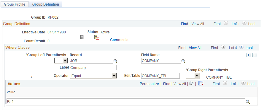

グループ定義ページ (GB_GRP_DEF2_TBL) を使用して、グループの定義やグループ条件の絞り込みに使用するレコード、フィールドおよびフィールド値を指定します。
画像: グループ定義ページ
次の例では、グループ定義ページのフィールドおよびコントロールを説明します。このページのフィールドおよびコントロールの定義は後で説明します。
グループ定義ページ
グループ定義
このページは、グループ プロファイル ページで入力したグループ条件と組み合せて使用できます。また、このページだけでグループを作成することもできます。以下のいずれかの方法で、このページを使用します。
  • グループ プロファイル ページでグループ条件 ID を入力した場合
    グループ定義ページのレコード名およびフィールド名には、グループ条件ページから値が自動的にロードされます。このページでレコード名およびフィールド名を変更することはできません。グループの定義を完了するには、グループ定義ページの [Where 句] グループ ボックスで、各フィールド名に適切なフィールド値を入力してパラメータを完成させます。定義には、レコード、フィールド名、およびフィールド値をさらに追加できます。
  • グループ条件 ID を使用しない場合
    グループの定義は全てこのページで行います。グループの作成に使用するレコード、フィールド名、およびフィールド値を全て入力します。
  • グループ プロファイル ページでクエリーを入力した場合
    クエリーに基づいて作成されるグループに対して、絞り込みの設定はできません。

Where 句
フィールドまたはコントロール
定義
レコード
グループの定義に使うレコード名を入力します。有効なレコード名が一覧表示されます。このフィールドにグループ条件の定義内容がロードされている場合、その内容は変更できません。
フィールド名
グループの定義に使うフィールド名を入力します。[レコード] フィールドに入力したレコードの有効値が一覧表示されます。グループ プロファイル ページでグループ条件 ID を入力した場合、このフィールドに値が自動的にロードされ、変更できません。
ラベル
[フィールド名] フィールドからカーソルを移動すると、このフィールドに自動的に値が入力されます。
演算子
フィールド値をグループに含めるか、除外するかを定義します。以下に示す有効な演算子の表を参照してください。
注: (JPN) 年功給、昇給などの日本特有の処理のためにグループを定義する場合には、JOB レコードの有効日フィールドに対する演算子に Current を設定しないでください。Current を選択すると、過去にさかのぼって処理を実行する際に、必要な結果が得られない場合があります。ここで有効日フィールドに対して Current を設定しない代わりに、処理ページの指定日を使って、現行データ以外のデータを抽出するプロセスを実行できます。
編集テーブル
編集テーブルは、所定のフィールドに入力したデータを確認するために、システムで使用されます。入力したフィールド名が編集テーブルにリンクされている場合、このフィールドにテーブル名が表示されます。
注: 入力したフィールド名が別のフィールドのキーに設定されている場合は、そのフィールドの定義を完了するために入力する必要があるその他のフィールドが自動的に表示されます。たとえば、ある給与ステップに基づいてグループを作成する場合、セットID、給与プラン、および給与等級も指定する必要があります。
値
リストからフィールド値を選択します。

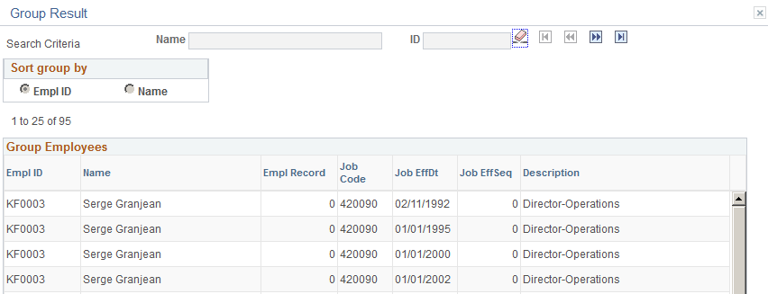

グループ結果ページ (GB_GROUP_RES_SEC) を使用して、グループ ビルド ページで作成したグループのメンバーを表示およびソートします。
画像: グループ結果ページ
次の例では、グループ結果ページのフィールドおよびコントロールを説明します。このページのフィールドおよびコントロールの定義は後で説明します。
グループ結果ページ
グループ メンバーのチャンク制御の使い方
グループ メンバーは膨大な数になる場合もあるため、ページには複数のグループ メンバーが 1 つのチャンクとして一括でロードされます。インストール テーブルのサードパーティ/システム ページの [スクロールの最大行数] フィールドで、チャンクに含めることのできる行数を指定できます。フィルタおよびナビゲーション ボタンを使って、表示するチャンクを制御します。
フィルタ機能では、検索条件を入力してチャンクに含めるメンバーを指定できます。1 つまたは複数のフィルタ フィールドに情報を入力して、検索条件を絞り込むことができます。
重要 グループ ビルドでは、JOB テーブル、COMPENSATION テーブル、PERSON テーブル、および PER_ORG_ASGN テーブルが自動的に結合されます。このページのグループ結果と SQL エディタから起動したクエリーの結果とを比較する場合、これら 4 つのレコードに結合結果を SQL エディタで追加して、結果を正しく比較できるようにしてください。
[集計開始] ボタンをクリックすると、システム日付がパラメータとして自動的に指定されます。たとえば、グループ ビルド - グループ定義コンポーネントで日付条件をまったく指定していなくても、JOB.EFFDT <= Given Date という条件が、作成された SQL に追加されます。
以下のフィルタおよびナビゲーション ボタンを使用して、メンバーのチャンク間を移動できます。
フィールドまたはコントロール
定義
氏名で検索
1 つ以上の文字をこのフィルタ フィールドに入力して検索すると、その文字で始まる姓の従業員がページに表示されます。
ワイルドカードの % を使用すると、レコードが選択しやすくなります。たとえば、John という名前の従業員を全員検索する場合は、「%John」と入力します。
ID (従業員 ID)
1 つ以上の数字をこのフィルタ フィールドに入力して検索すると、その数字で始まる従業員 ID を持つ従業員がページに表示されます。
グループのソート基準
リストに表示されるメンバーを、従業員 ID と氏名のどちらの順序で表示するかを選択します。
注: (JPN) 基本言語とログイン言語に日本語を使用する非 UNICODE のデータベースで漢字を使用すると、グループのソート基準機能が使用できなくなります。
[検索フィールドのリフレッシュ] アイコン ボタン
フィルタ フィールドに入力されている検索条件を全てクリアする場合は、この [検索フィールドのリフレッシュ] ボタンをクリックします。
検索
新しい検索結果を表示するには、この [検索] ボタンをクリックします。[グループのソート基準] グループ ボックスの左側には、全行数のうち現在どの行が表示されているかが表示されます。たとえば、"1 から 4 まで (4)" と表示されている場合は、全 4 行のうち 1 行目から 4 行目までが表示されていることを示します。
注: [検索] ボタンをクリックすると、[検索フィールドのリフレッシュ] アイコンをクリックするまで、このボタンは非表示になります。
