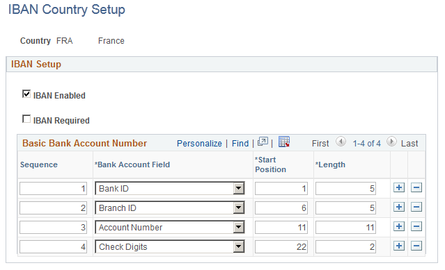

IBAN 国別設定ページ (SETUP_IBAN_TBL) を使用して、特定の国の IBAN 機能を有効にします。BBAN の検証ルールを作成します。
画像: IBAN 国別設定ページ
次の例では、IBAN 国別設定ページのフィールドおよびコントロールを説明します。このページのフィールドおよびコントロールの定義は後で説明します。
IBAN 国別設定ページ
フィールドまたはコントロール
定義
IBAN 使用可
この国で IBAN 機能を使用できるようにするには、このチェック ボックスをオンにします。IBAN を有効にすると、この国コードを使用して送金元銀行口座または受給者銀行口座を設定するときに、[IBAN] フィールドと [確認] リンクが表示されるようになります。
IBAN 必須
この国の口座を設定するときに IBAN の値を必須にするには、このチェック ボックスをオンにします。このチェック ボックスをオンにすると、この国コードを使用して送金元銀行口座または受給者銀行口座を設定するときに、[IBAN] フィールドを必ず入力しなければならなくなります。

基本銀行口座番号
フィールドまたはコントロール
定義
連番
基本銀行口座番号 (BBAN) に値が表示される順番を指定します。
銀行口座フィールド
BBAN の構成に使用するフィールドを選択します。
開始位置
銀行口座フィールドが開始される位置を指定します。
長さ
この銀行口座フィールドに割り当てられる文字数を入力します。
