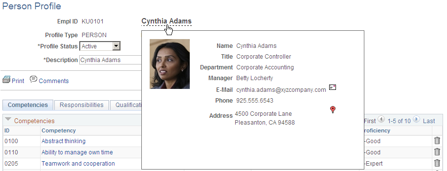

マウス オーバー ポップアップ機能では、この例に示すように、下に点線が引かれた個人名または ID の上でマウス ポインタを一時停止すると、従業員または応募者の追加情報をすばやく確認できます。
画像: 従業員の追加データを表示するマウス オーバー ポップアップ ページの例
マウス オーバー ポップアップ ページの例を示します。

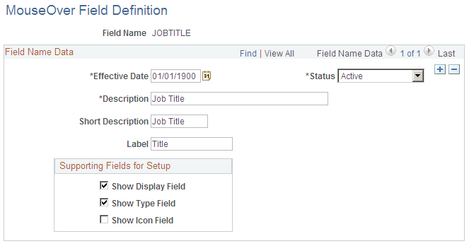

マウスオーバー フィールド定義ページ (HR_MO_FLDNM_TBL) を使用して、マウスオーバー ページ デザイン コンポーネントで有効化され、マウス オーバー ポップアップ ページで使用できるマウス オーバー ポップアップ フィールドおよび補助フィールドを定義します。
システム データとして用意されているフィールドのみがマウスオーバー ポップアップ アプリケーション クラスによって取得されます。
画像: マウスオーバー フィールド定義ページ
次の例では、マウスオーバー フィールド定義ページのフィールドおよびコントロールを説明します。このページのフィールドおよびコントロールの定義は後で説明します。
マウスオーバー フィールド定義ページ
マウス オーバー ポップアップ ページで使用するように設定するフィールドを定義します。この機能には 31 のフィールドが用意されています。他のフィールドの追加はカスタマイズと見なされ、新しいフィールドに関連付けられているデータを取得する際に使用するアプリケーション パッケージ/クラス (HR_MO_COMMON: SET_UP_COMMON) への PeopleCode 修正が必要になります。
注: システム データとして用意されているフィールドのみがマウスオーバー ポップアップ アプリケーション クラスによって取得されます。データを取得するために、コンポーネントに追加される新しいフィールドには HR_MO_COMMON アプリケーション パッケージ への変更が必要です。

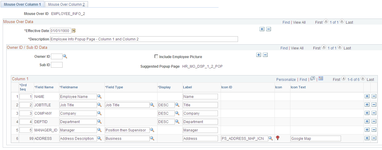

マウス オーバー列 1 ページ (HR_MO_CL1_TBL) を使用して、マウス オーバー ポップアップ ページの最初の列にフィールドを定義することで、マウス オーバー ページ デザインを作成します。
画像: マウス オーバー列 1 ページ
次の例では、マウス オーバー列 1 ページのフィールドおよびコントロールを説明します。このページのフィールドおよびコントロールの定義は後で説明します。
マウス オーバー列 1 ページ

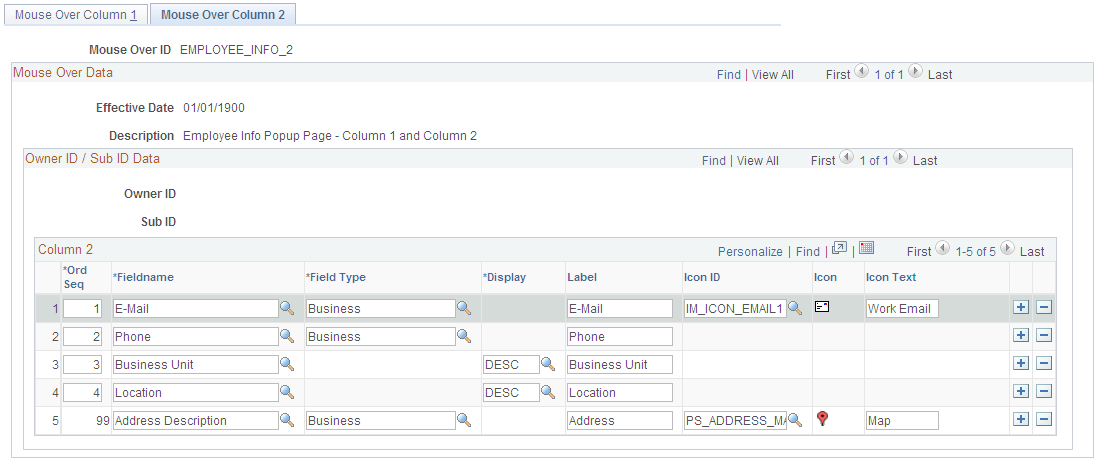

マウス オーバー列 2 ページ (HR_MO_CL2_TBL) を使用して、マウス オーバー ポップアップ ページの 2 番目の列にフィールドを定義することで、マウス オーバー ページ デザインを作成します。
画像: マウス オーバー列 2 ページ
次の例では、マウス オーバー列 2 ページのフィールドおよびコントロールを説明します。このページのフィールドおよびコントロールの定義は後で説明します。
マウス オーバー列 2 ページ
注: マウス オーバー列 2 ページはマウス オーバー列 1 ページの設定と同様に設定しますが、[オーナー ID]/サブ ID データ フィールドが異なります。[従業員の写真を含む] チェック ボックスおよび [ポップアップ ページ] フィールドは、マウス オーバー列 1 ページのみで使用できます。[オーナー ID] および [サブ ID] フィールドは、マウス オーバー列 2 ページにのみ表示されます。
マウス オーバー ポップアップ ページを作成する際は、列 1 のみ、列 2 のみ、または列 1 と列 2 の両方を表示するようにフィールドを定義できます。
フィールドまたはコントロール
定義
マウス オーバー ID
この固有のマウス オーバー ポップアップ ページ レイアウトを定義するマウス オーバー ID を入力します。このコードは、このマウス オーバー ポップアップ レイアウトを使用する各コンポーネントに関連付けることになります。
提供されているマウス オーバー ID の詳細については、「マウス オーバー ポップアップ ページについて」を参照してください。
オーナー ID / サブ ID データ
このレベルによって、オーナーおよびサブ オーナーのマウス オーバー ポップアップ ページにさまざまな項目が表示されます。複数の異なるオーナー ID およびページ構造を、同じマウス オーバー ID に関連付けることができます。
フィールドまたはコントロール
定義
オーナー ID
さまざまなオーナーに対して表示が異なる同じポップアップ ページがある場合は、オーナー ID を入力します。たとえば、グループまたはアプリケーションが同じマウス オーバー ID を使用し、既存の ID のデータ詳細には変更が必要な場合は、このフィールドを使用します。
オーナー ID を指定しなかった場合は、最も新しい有効なマウス オーバー ID を使用してページが表示されます。マウスオーバー コンポーネント設定ページでマウス オーバー ID をコンポーネントに関連付ける場合は、オーナー ID を入力して、このオーナー用にデザインされた固有のマウス オーバー ポップアップ ページを指定することもできます。
従業員の写真を含む
ポップアップ ページに従業員の写真を表示するには、このチェック ボックスをオンにします (使用可能な場合)。このチェック ボックスをオンにすると、列 1 のフィールドは入力不可になり、写真以外のその他のデータは列 1 に表示されないことを示すメッセージが表示されます。
注: このフィールドは、マウス オーバー列 1 ページでのみ有効で、従業員の写真を表示するものであり、応募者のマウス オーバー ポップアップ ページには使用しません。
インストール テーブル - HCM オプション ページで、[写真を表示] オプションが選択解除されている場合は、[従業員の写真を含む] が選択されているマウス オーバー ポップアップ ページにダミー写真が表示されます。
サブ ID
さまざまなサブ オーナーに対して表示が異なる同じポップアップ ページを表示するために、サブ オーナー ID を入力します。
オーナー ID またはサブ オーナー ID を指定しなかった場合は、最も新しい有効なマウス オーバー ID を使用してページが表示されます。マウスオーバー コンポーネント設定ページでマウス オーバー ID をコンポーネントに関連付ける場合は、オーナー ID およびサブ オーナー ID を入力して、このオーナーまたはサブ オーナー用にデザインされた固有のマウス オーバー ポップアップ ページを指定することもできます。
提示されるポップアップ ページ
選択したマウス オーバー ID を使用している場合は、アプリケーション デザイナでのページの保存時に、ページ レイアウト名が表示され、ページに適用するポップアップ/レイアウトを決定します。ページ レイアウトとして、1 列のデータ (HR_MO_DSP_1_POP) のページ、2 列のデータ (HR_MO_DSP_1_2_POP) のページ、または従業員の写真と 1 列のデータ (HR_MO_DSP_P_2_POP) のページを指定します。
列 1 および列 2
このグリッド ボックスのフィールドは、マウスオーバー フィールド定義ページで選択した [フィールド名] の値と、このフィールド名に対して選択した補助フィールドによって異なります。これらのページで入力したフィールドおよびフィールド詳細データによって、ユーザーへのマウス オーバー ポップアップ ページの表示方法が決まります。
注: 1 つの列に対してフィールドを 7 つまで選択できます。

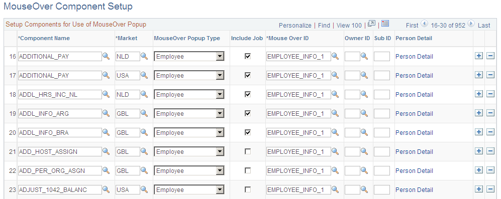

マウスオーバー コンポーネント設定ページ (HR_MO_COMP_SETUP_1) を使用して、コンポーネントのマウス オーバー ポップアップ ページを有効にします。
マウス オーバー ポップアップ機能を利用するコンポーネントを定義します。この設定では、ポップアップ タイプ、コンポーネントで使用するマウス オーバー ID、およびオーナー ID とサブ オーナー ID (必要な場合) を定義することになります。
画像: マウスオーバー コンポーネント設定ページ
次の例では、マウスオーバー コンポーネント設定ページのフィールドおよびコントロールを説明します。このページのフィールドおよびコントロールの定義は後で説明します。

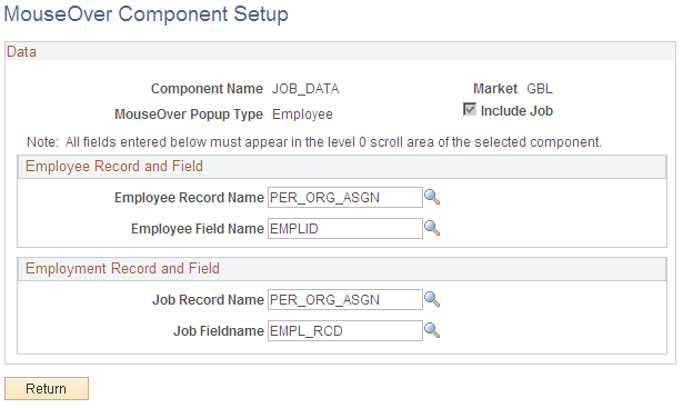

マウスオーバー コンポーネント設定 - 個人詳細ページ (HR_MO_COMP_SETUP_2) を使用して、マウス オーバー ページを取得する ID フィールドを指定します。
画像: マウスオーバー コンポーネント設定 - 個人詳細ページ
次の例では、"マウスオーバー コンポーネント設定 - 個人詳細" ページのフィールドおよびコントロールを説明します。このページのフィールドおよびコントロールの定義は後で説明します。
従業員または応募者のレコードおよびフィールド
マウスオーバー コンポーネント設定ページで [職務を含める] チェック ボックスがオフの場合は、次のフィールドのみが入力の対象となります。
