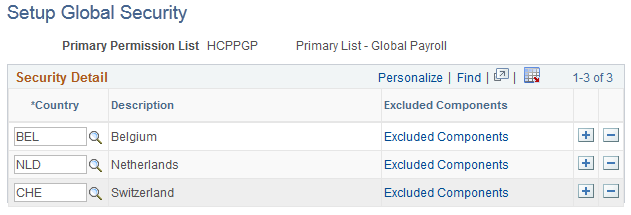

グローバル セキュリティの設定ページ (SCRTY_TBL_GBL) を使用して、プライマリ権限リストがグローバル コンポーネントでアクセスできる国別機能を選択します。
ナビゲーション
画像: グローバル セキュリティの設定ページ
次の例では、グローバル セキュリティの設定ページのフィールドおよびコントロールを説明します。このページのフィールドおよびコントロールの定義は後で説明します。
フィールドまたはコントロール |
定義 |
| プライマリ権限リスト |
この権限リストを割り当てられたユーザーは、グローバル コンポーネントで、このページで指定された国の国別機能にアクセスすることができます。 プライマリ権限リストは、権限リスト コンポーネントで定義します。ユーザーには、"ユーザー プロファイル - 一般" ページでプライマリ権限リストが割り当てられます。 |
フィールドまたはコントロール |
定義 |
| 国 |
国を (場合によっては複数) 選択すると、このプライマリ権限リストに割り当てられたユーザーは、その国の国別機能にグローバル コンポーネントからアクセスできます。 |
| アクセス禁止コンポーネント |
[アクセス禁止コンポーネント] リンクをクリックすると、除外コンポーネント ページが表示されます。このページを使って、選択したコンポーネントの国別機能へのアクセスを制限することができます。 たとえば、個人データ コンポーネントを除いて、全てのグローバル コンポーネントのイタリア用セクションに対するアクセス権を権限リストに与えることができます。 |
