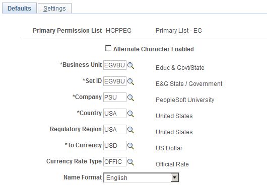

プライマリ権限リスト基本設定 - デフォルト ページ (OPR_DEF_TBL_HR) を使用して、各プライマリ権限リストに、定義済みテーブルセット共有とシステム全般のデフォルトを設定します。
ナビゲーション
画像: プライマリ権限リスト基本設定 - デフォルト ページ
次の例では、"プライマリ権限リスト基本設定 - デフォルト" ページのフィールドおよびコントロールを説明します。このページのフィールドおよびコントロールの定義は後で説明します。
PeopleSoft HCM システムを各ユーザーに合わせて調整し、ページに表示されるデフォルト値を制御できます。
注: PeopleSoft HCM のプロンプト テーブルに表示される内容は、"テーブルセット レコード - グループ コントロール" ページによって規制されます。プライマリ権限リストに設定したデフォルト値により、インストール テーブルで同じオプションに対して設定されているデフォルト値が上書きされます。
フィールドまたはコントロール |
定義 |
| フリガナの使用 |
このチェック ボックスをオンにすると、この権限リストの検索にフリガナを使用できます。 |
警告 このページで選択した [セットID] フィールドの値は、PeopleSoft HCM システム全体で、この権限リストのビジネス ユニットとセットID のデフォルトに影響します。

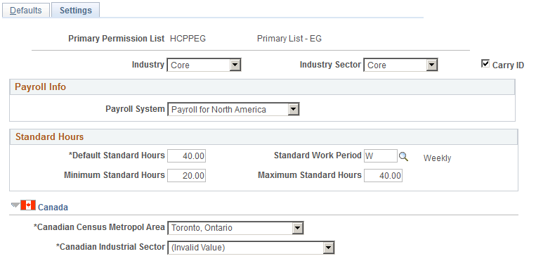

プライマリ権限リスト基本設定 - 設定ページ (OPR_DEF_TBL_HR2) を使用して、各権限リストに給与計算システムとシステム全般のデフォルトを設定します。
ナビゲーション
画像: プライマリ権限リスト基本設定 - 設定ページ
次の例では、"プライマリ権限リスト基本設定 - 設定" ページのフィールドおよびコントロールを説明します。このページのフィールドおよびコントロールの定義は後で説明します。
PeopleSoft HCM システムを各権限リストに合わせて調整し、ページに表示されるデフォルト値を制御できます。
フィールドまたはコントロール |
定義 |
| 産業 |
米国連邦政府のデータベースである場合は、[官公庁] を選択します。デフォルト値は [主要] です。 |
| 産業セクター |
連邦政府のデータベースである場合は、[US 政府] を選択します。デフォルト値は [主要] です。 |
フィールドまたはコントロール |
定義 |
| ID の転記 |
メニュー全体に従業員 ID 検索キー情報を転記する場合に、このチェック ボックスをオンにします。このチェック ボックスをオンにすると、現在使用している従業員 ID 検索キーが後続のメニューでも使われます。 |
注: データベースで米国連邦政府機能を十分に活用するには、[産業] フィールドに [官公庁] を指定し、[産業セクター] フィールドに [US 政府] を指定する必要があります。また、インストール テーブル - 製品ページ (INSTALLATION_TBL1) で、[米国連邦政府機能対応] をオンにする必要があります。
デフォルトの給与計算システムの指定
フィールドまたはコントロール |
定義 |
| 給与計算システム |
デフォルトの給与計算システムを選択します。PeopleSoft HCM のテーブルやページで給与計算システムを選択するときは、この権限リストに選択した値に基づいて、[北米] または [グローバル] が表示されるか、あるいはどちらも表示されません。必要に応じて、このデフォルト設定を上書きすることができます。 |
デフォルト標準勤務時間の設定
フィールドまたはコントロール |
定義 |
| デフォルト標準勤務時間 |
デフォルト値は 40 時間です。ここで入力する値は、ヒューマン リソース管理システムでの従業員の常勤換算 (FTE) の算出方法および給与計算処理に影響します。 |
フィールドまたはコントロール |
定義 |
| 標準勤務周期 |
標準勤務周期を選択します。標準勤務周期とは、従業員が標準勤務時間分の勤務を完了しなければならない周期です。標準勤務周期の年次化係数と、デフォルトの標準勤務時間を組み合わせて、常勤換算 (FTE) が計算されます。 |
フィールドまたはコントロール |
定義 |
| 最小標準勤務時間、最大標準勤務時間 |
このセットID に対する最小標準勤務時間と最大標準勤務時間のデフォルト値を入力します。ここで入力する値は、ヒューマン リソース管理システムでの従業員の常勤換算 (FTE) の算出方法および給与計算処理に影響します。 |
(CAN) [カナダ]
フィールドまたはコントロール |
定義 |
| 国勢調査メトロ エリア |
トランスレート テーブルに定義されたメトロ エリアから値を選択します。 |
| 産業セクター CAN |
トランスレート テーブルに定義された有効値のリストから値を選択します。 |
注: (CAN) これらの値は、PeopleSoft ヒューマン リソース管理のカナダの法定レポートに影響します。
