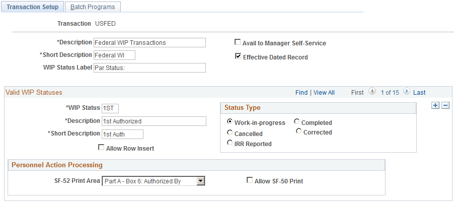

Transaction Setup ページ (GVT_WIP_RECORD1) を使用して、USFED または Federal eApps トランザクションに対して WIP ステータスを定義し、ステータス タイプを関連付けます。
画像: Transaction Setup ページ
次の例では、Transaction Setup ページのフィールドおよびコントロールを説明します。このページのフィールドおよびコントロールの定義は後で説明します。
システムでは WIP 設定が用意されているため、サンプル データベースに適用したときにこのページに表示されるページ コントロールを説明します。USFED トランザクションの値は、機関に必要な設定に対応するように変更できます。
フィールドまたはコントロール
定義
WIP Status Label
WIP ステータス ラベルを入力します。このラベルは、さまざまなヒューマン リソース ページで WIP ステータスを参照するためのものです。たとえば、人事・労務管理のリクエスト ページで WIP ステータスを参照する場合、サンプル システムのラベルは [Par Status] (人事異動要求ステータス) です。
Avail to Manager Self-Service (管理者セルフサービスで使用可能)
セルフサービス トランザクションに対する承認を設定する場合のみ、このオプションを選択します。
Effective Dated Record
レコードに有効日を指定する場合に選択します。USFED トランザクションの場合は、これを選択する必要があります。
Valid WIP Statuses
フィールドまたはコントロール
定義
WIP Status
必要に応じて、3 文字のステータス コードを追加または変更します。各 WIP ステータスは、承認プロセスの 1 ステップを表します。
Description、Short Description
WIP ステータスに対応する 3 文字の PAR ステータスを選択すると、HCM ページには名称または略称が表示されます。
Allow Row Insert
選択したステータスでユーザーが人事トランザクションから新しい行を挿入することを許可する場合は、このオプションを選択します。
たとえば、ユーザーが人事・労務管理の Data Control ページで有効日付きの新しい行を入力して新しいデータを追加したり、変更履歴を作成できる場合です。これらのタイプのページは、WIP 処理ページの一部で、ユーザーが新しい行を入力できる WIP ステータスを指定する WIP 管理設定に依存します。
Status Type
WIP ステータスにリンクするステータス タイプを選択します。有効なステータス タイプは次のとおりです。
  • Work-in-progress
  • Completed
  • Canceled
  • Corrected
  • IRR Reported (個人退職金レコード レポート済)
これらのステータス コードは、このトピックの概要で定義しています。
「WIP ステータス コードおよびステータス タイプについて」を参照してください。
Personnel Action Processing
このグループ ボックスでは、選択したステータスのページの印刷フォームに関連する詳細を入力します。
フィールドまたはコントロール
定義
SF-52 Print Area
実際のフォームで名前が表示される領域を選択します (例: Part A - Box 6: Authorized By)。
Allow SF-50 Print
SF-50 ボタンを使用可能にする場合に選択します。これによって、このステータスの人事トランザクションに対して SF50 フォームを印刷できます。
全てのデータ行の確認
このページで提供されているデータ行のデータの確認および修正を続行します。必要に応じて、データ行を追加します。

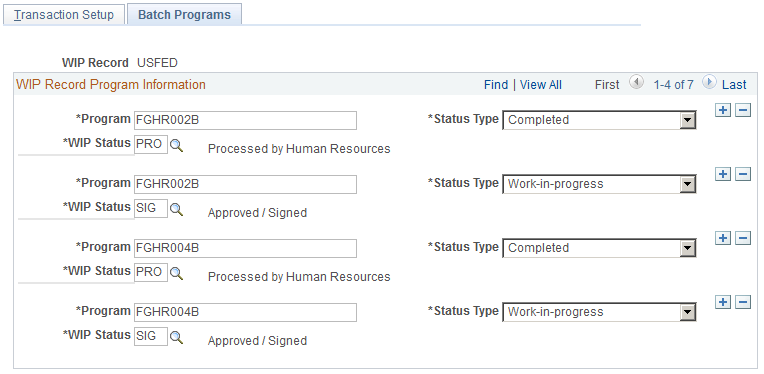

Batch Programs ページ (GVT_WIP_RECORD2) を使用して、関連するバッチ プロセスの WIP ステータスおよびタイプを指定します。
このページが表示されるのは、USFED トランザクションの場合のみです。
画像: Batch Programs ページ
次の例では、Batch Programs ページのフィールドおよびコントロールを説明します。このページのフィールドおよびコントロールの定義は後で説明します。
Batch Programs ページ
フィールドまたはコントロール
定義
Program
新しい行を挿入する SQR、COBOL、またはアプリケーション エンジン プロセスの名前を入力します。挿入された行には、最高位の有効日と、このページの [Status Type] フィールドに指定されたステータス タイプが設定されます。
必要に応じて行を追加して、プログラムを追加します。
Status Type
プログラムで挿入する新しい行のステータス タイプを指定します。オプションは、次のとおりです。
  • Completed: [Completed] と [Corrected] の両方が検索されます。
  • WIP: [Work-in-progress,]、[Completed]、および [Corrected] が検索されます。
WIP Status
新しい行に挿入する WIP ステータスを選択します。
例
たとえば、前述の表示に基づくと、FGHR002B プロセスでは、最高位の有効日で [Completed] ステータス タイプの行が挿入され、[WIP Status] フィールドには、PRO (Processed by Human Resources) が表示されます。
