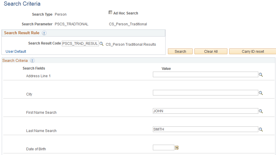

検索条件ページ (HCR_SM_SEARCH) を使用して、外部システム内の重複する個人レコードを検索するための条件を入力します。
ページへのアクセスに SCC_SM_SEARCH コンポーネントが使用された場合は、外部検索/マッチングの評価が実行されます。
ナビゲーション
画像: 検索条件ページ (1/2)
次の例では、検索条件ページ (1/2) のフィールドおよびコントロールを説明します。このページのフィールドおよびコントロールの定義は後で説明します。
画像: 検索条件ページ (2/2)
次の例では、検索条件ページ (2/2) のフィールドおよびコントロールを説明します。このページのフィールドおよびコントロールの定義は後で説明します。
このページのフィールドは、検索/マッチング ページのフィールドと同じです。ただし、SCC_SM_SEARCH コンポーネントには、[検索] または [検索] ボタンをクリックしたときに外部システムのデータ設定を評価するロジックが含まれています。これは、[検索タイプ] が "個人" である場合のみ該当することに注意してください。
注: [検索タイプ] が "応募者" または "組織" の場合、システムで検索/マッチングが起動されるのは、外部システムに対する検索/マッチング オプション ページで [外部検索/マッチング] が非アクティブに設定され、[内部検索/マッチング] がアクティブに設定されている場合のみになります。

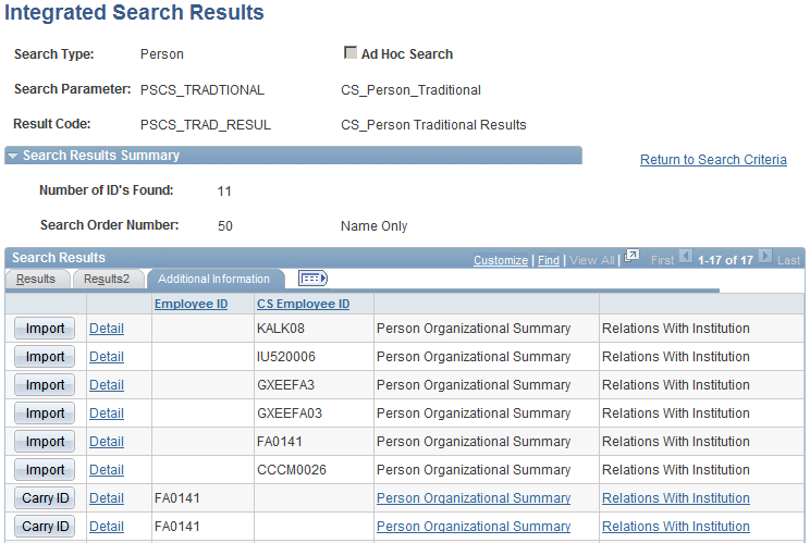

統合検索結果ページ (SCC_SM_RESULTS) を使用して、外部システム検索による検索/マッチングの結果を表示し、ID の重複の可能性を検査します。
ナビゲーション

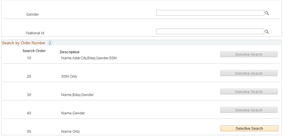

検索条件ページに条件を入力して [検索] ボタンをクリックするか、[順序番号による検索] の [検索] ボタンの 1 つをクリックして、手動検索を開始します。
外部検索/マッチングが起動され、見つかった一致候補の検索ルール番号が検索/マッチングの番号以下である場合は、統合検索結果ページが表示されます。

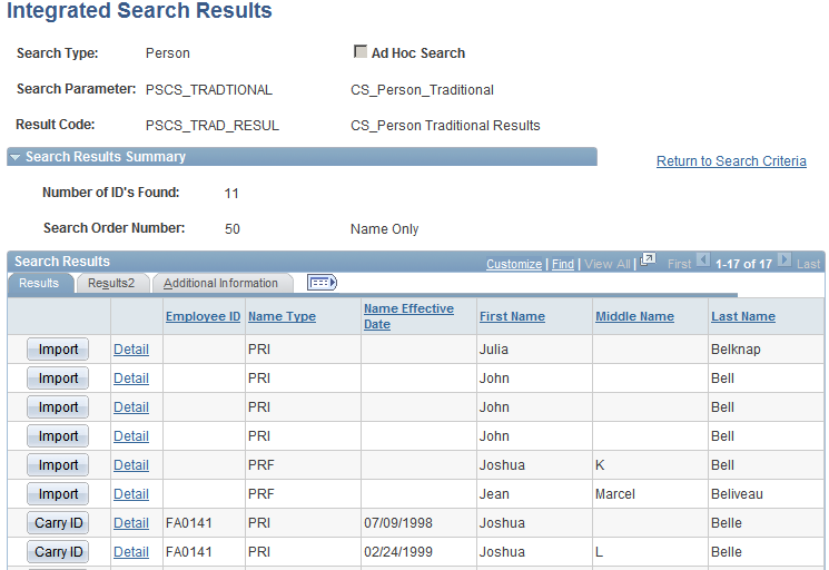

画像: 統合検索結果ページ - [結果] タブ
次の例では、統合検索結果ページの [結果] タブのフィールドおよびコントロールを説明します。このページのフィールドおよびコントロールの定義は後で説明します。

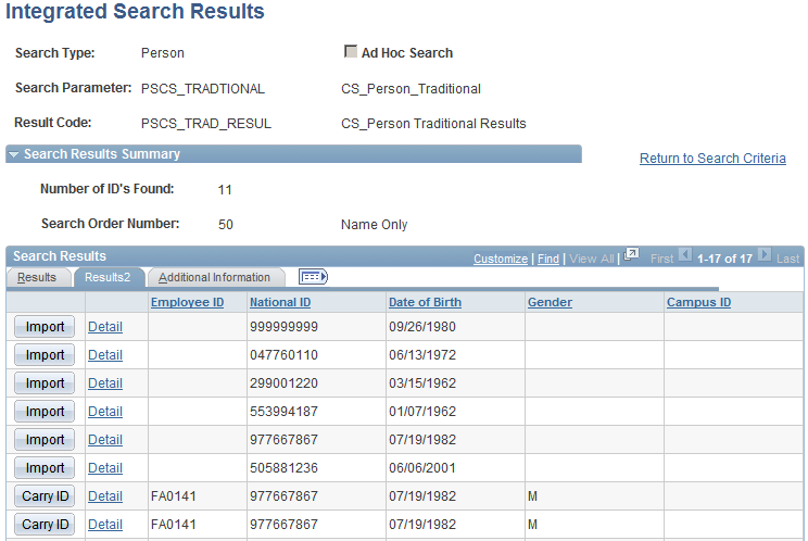

画像: 統合検索結果ページ - [結果2] タブ
次の例では、統合検索結果 - [結果2] タブのフィールドおよびコントロールを説明します。このページのフィールドおよびコントロールの定義は後で説明します。

画像: 統合検索結果ページ - [追加情報] タブ
次の例では、統合検索結果ページの [追加情報] タブのフィールドおよびコントロールを説明します。このページのフィールドおよびコントロールの定義は後で説明します。
このページのフィールドの多くは、検索結果ページのフィールドと同じです。ただし、いくつか重大な違いがあります。
HCM の従業員 ID がないレコードは、[検索結果] グループ ボックスで最初に表示されます。
HCM の従業員 ID がないレコードには、外部システム ID が割り当てられます。
HCM の 従業員 ID が存在する場合は、[詳細] リンクからアクセスしたページで、HCM システムの ID レコードの詳細を表示できます。
HCM の 従業員 ID が存在しない場合は、[詳細] リンクからアクセスしたページで、外部システムのデータの詳細を表示できます。
外部システムの個人が条件を満たす場合、[インポート] ボタンが表示されます。
外部システムに対する検索/マッチング オプション ページで定義された設定に基づいて、外部システム ID の列が表示されます。列見出しは、"ユニバーサル ID" 列に定義された表示名 (今回の場合は"CS 従業員 ID") によって決まります。
マスク設定は、一致する全ての個人に適用されます (従業員 ID がない個人にも適用されます)。
外部検索/マッチングで見つかった一致する個人レコードの場合、このページには、必ずしも外部システム内に保存されているとは限らない情報も表示されます (たとえば、Campus Solutions の [補助年度])。

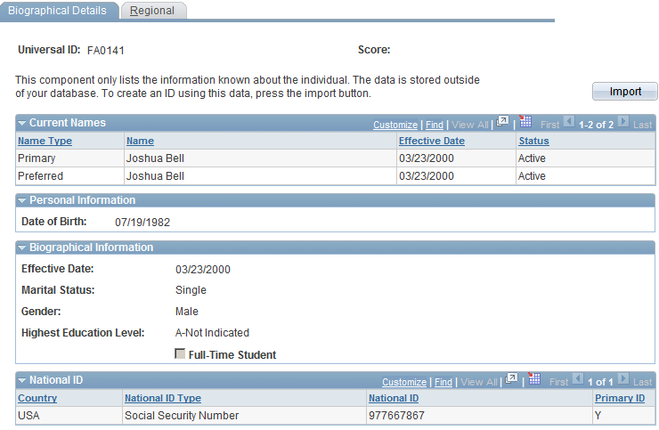

個人情報詳細ページ (SCC_SM_RESP_DTL) を使用して、外部システム内に保存されている個人データを表示します。
ナビゲーション
検索結果ページで、従業員 ID がない一致候補の [詳細] リンクをクリックします。
注: 次に示すサンプル コンポーネントは 個人情報詳細 (SCC_SM_RESP_DTL) で、HCM の 従業員 ID がない個人の [詳細] リンクをクリックすると、このコンポーネントにアクセスします。
画像: 個人情報詳細ページ (1/2)
次の例では、個人情報詳細ページ (1/2) のフィールドおよびコントロールを説明します。このページのフィールドおよびコントロールの定義は後で説明します。
画像: 個人情報詳細ページ (2/2)
次の例では、個人情報詳細ページ (2/2) のフィールドおよびコントロールを説明します。このページのフィールドおよびコントロールの定義は後で説明します。
このページには、HCM データベースに保存されていないデータのセクションが表示され、これらのデータは [インポート] ボタンをクリックしない限り HCM データベースに保存されません。

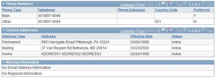

このページには、次の条件に基づいてメッセージが表示されます。
注: データが存在しない場合、フィールドは表示されずに、不足している情報 グループ ボックスにメッセージが表示されます。
データ領域 |
条件 |
メッセージ |
現在の氏名 |
氏名情報が存在しない |
現在の氏名情報がありません |
個人情報 |
個人情報が存在しない |
個人情報がありません |
個人情報 (Biographic) |
個人情報 (Biographic) が存在しない |
個人情報 (Biographic) がありません |
国民 ID |
国民 ID 情報が存在しない |
国民 ID 情報がありません |
電子メール アドレス |
電子メール アドレス情報が存在しない |
電子メール アドレス情報がありません |
電話番号 |
電話情報が存在しない |
電話番号情報がありません |
現住所 |
住所情報が存在しない |
住所情報がありません |
地域 |
地域データが存在しない |
地域情報がありません |

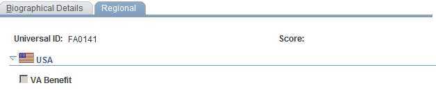

地域ページ (SCC_BIO_DEMO_REG) を使用して、外部システム内に保存されている地域データを表示します。
ナビゲーション
統合検索結果ページの [詳細] リンクをクリックし、次に [地域] タブをクリックします。
画像: 地域ページ
次の例では、地域ページのフィールドおよびコントロールを説明します。このページのフィールドおよびコントロールの定義は後で説明します。
このページは、データが表示されている場合にのみ使用できます。フェッチ レスポンスに地域情報が含まれていない場合、個人情報詳細ページの 不足している情報 グループ ボックスに次のメッセージが表示されます。
