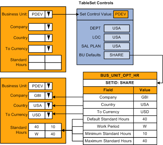

画像: テーブルセット コントロールとビジネス ユニット デフォルト オプションが参照され、選択したビジネス ユニットのデフォルト値が決定されます
ビジネス ユニットのデフォルト設定に基づいて動作するコンポーネントにアクセスし、ビジネス ユニットを選択すると、テーブルセット コントロール テーブルのBU デフォルト レコード グループが参照され、そのビジネス ユニットのデフォルト設定に使用されるセットID が決まります。たとえば、ビジネス ユニット PDEV の場合、BU デフォルト レコード グループの行のセットID は SHARE です。ビジネス ユニット オプション デフォルト コンポーネントが参照され、セットID が SHARE のデフォルト値が取得されて、トランザクション コンポーネントの該当する値に入力されます (次の図を参照)。
注: ビジネス ユニット オプション デフォルト レコード (BUS_UNIT_OPT_HR) を含むレコード グループは HR_06 です。
