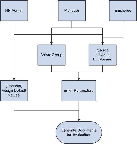

画像: このプロセスにおける人事部門担当者、管理者および従業員とシステムとの一般的な対話を示す記入票作成の図
この図は、人事部門担当者、管理者および従業員の記入票の作成プロセスを示しています。
3 つのロールのいずれも記入票を作成できますが、それぞれ方法が多少異なります。
  • 人事部門担当者は、バックグラウンド処理のスケジュールを設定し、1 人以上の従業員または 1 つ以上の従業員グループを選択します。ユーザーが記入票を作成するときに移入される、デフォルト値 (記入票タイプと評価期間) を定義することもできます。
  • 管理者は、直属の従業員のグループを 1 つ選択してそのグループから 1 人以上の従業員を選択するか、または 1 人以上の直属の従業員を直接選択することができます。
  • 従業員は、自分自身の記入票のみを作成できます。
