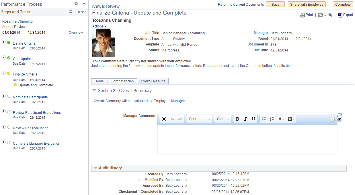

ユーザーが作業中の記入票を終了せずにパフォーマンス処理を深く理解し、情報に簡単にアクセスできるようにするため、ePerformance ではワークセンター フレームワーク機能を利用してパフォーマンス記入票をガイド付きのステータスに基づく方法で表示します。ワークセンター アプローチは次の 2 つの部分で構成されます。
  • 左側のページレットはユーザーのアクティビティ センターとして機能し、ユーザーが現在処理中であり、そのステータスに応じて実行中または実行前のステップとタスクを示します。
  • 右側のトランザクション領域にあるコンポーネント ページはユーザーの現在のステップに対応しており、左側のページレットで反転表示されます。
    ユーザーは評価の進行中に、このページで情報を表示し、更新できます。ページのタイトルは、対応する左のページレットのステップと、そこでユーザーが実行できるアクション (テンプレート定義でページ タイトルの連結オプションが有効な場合) を示しており、ユーザーの現在のステップと次に何をすべきかがわかるようになっています。
ワークセンターを介して、従業員、管理者および人事部門担当者は、パフォーマンスとキャリア開発の両方の最新の記入票と記入票履歴を更新および表示できます。このサンプル スクリーンショットでは、パフォーマンス処理の評価要素の確定ステップが、ワークセンター フレームワークにどのように表示されるかを示しています。
画像: ワークセンターに表示される評価要素の確定
この例では、ワークセンターに表示される評価要素の確定を示しています。
(左) ステップとタスク ページレット
このページレットには、現在開いている記入票のタイプに含まれる全てのステップが表示されます。ページレットの上部には、エンドユーザーがワークセンターの処理をパーソナル設定および設定する標準のワークセンター オプションが含まれています。
次に、評価に固有の情報が表示されます。これには基本情報 (従業員、記入票タイプ、評価期間) とユーザーが評価を完了するために必要なステップおよびサブステップが含まれています。ユーザーが記入票を開くと、そのプロセスの現在のステップと、ユーザーが実行する必要のあるアクションが反転表示されます。ユーザーは [概要] リンクをクリックして、プロセスに含まれるステップのリスト、およびそのそれぞれの高レベルの説明を表示できます。
(右) コンポーネント ページを表示するトランザクション領域
ここに表示されるページは、現在のステップでユーザーがクリックしたアクション リンクに対応しています。使用可能なページには、記入票を表示しているユーザーと、記入票テンプレートで使用可能なビジネス プロセスに応じて、評価要素の定義、チェックポイント <#>、評価要素の確定、評価者指名、評価者評価の確認、自己評価の入力または確認、および管理者評価の入力のページがあります。

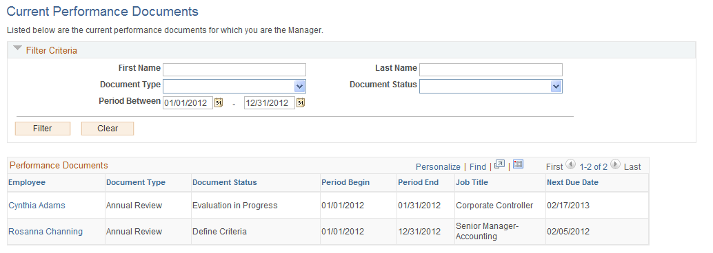

最新のパフォーマンス記入票ページまたは最新のキャリア開発記入票ページ、あるいはパフォーマンス記入票ページまたはキャリア開発記入票ページ (EP_APPR_SELECT) を使用して、表示または編集するパフォーマンス記入票とキャリア開発記入票のどちらかを選択します。
画像: 最新のパフォーマンス記入票ページまたは最新のキャリア開発記入票ページ
次の例では、最新のパフォーマンス記入票ページまたは最新のキャリア開発記入票ページのフィールドおよびコントロールを説明します。
最新のパフォーマンス記入票ページ
このスクリーンショットは、[管理者セルフサービス] メニューからアクセスできる最新のパフォーマンス記入票ページの例を示しています。
このページは、関連アクションとしてアクセスすると、パフォーマンス記入票と名前が変わります。従業員が既に特定されているため、このページでは [フィルタ条件] セクションは使用できません。
フィルタ条件
このセクションは、[管理者セルフサービス] からアクセスできる全ての記入票選択ページで使用できます。フィルタ機能によって、管理者は更新または表示する必要のある記入票を、結果のグリッドで下にスクロールしたり、ソートせずに簡単に検索し、開くことができます。
[パフォーマンス記入票] または [キャリア開発記入票]
このグリッドに表示される情報は、どのナビゲーション パスを使用してページにアクセスしたかによって異なります。
[セルフサービス] メニューからこのページにアクセスした場合は、自分自身の最新の記入票のみが表示されます。従業員名の列は表示されませんが、グリッドには各記入票の管理者の列が追加されています。
[管理者セルフサービス] メニューからこのページにアクセスした場合は、追加の列が表示されます ([従業員] および [記入票ステータス])。グリッドには、自分が管理者である、完了またはキャンセルではないステータスの記入票が全てリストされます。完了ステータスの記入票は記入票履歴ページにリストされます。記入票は氏名、記入票タイプ、記入票ステータス、および考課期間でフィルタできます。
キャリア開発記入票でも同様です。

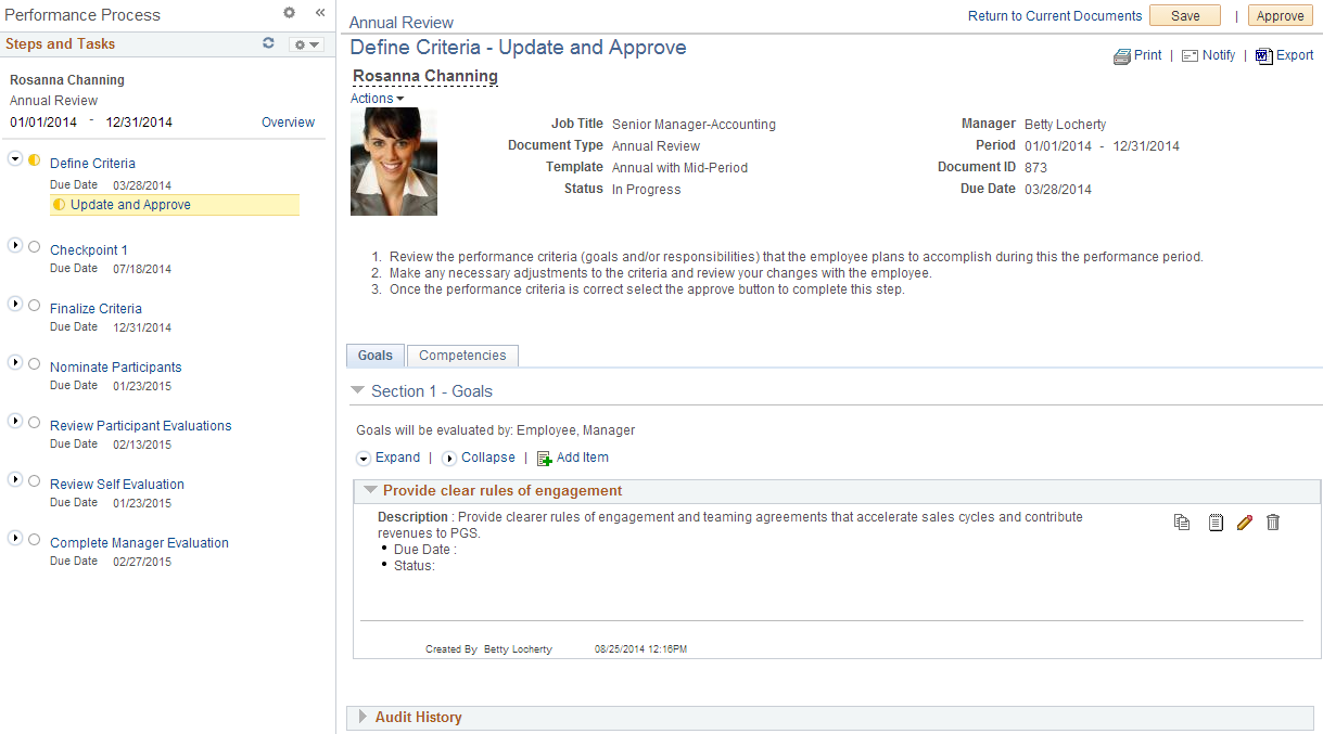

評価要素の定義ページ (EP_APPR_BASE1) を使用して、記入票の評価要素の定義ビジネス プロセスに固有のビジネス プロセス タスクを実行します。
画像: 評価要素の定義ページ
次の例では、評価要素の定義ページのフィールドおよびコントロールを説明します。
評価要素の定義ページ
重要 記入票テンプレート レベルで有効なビジネス プロセス、および記入票の現在のステータスに応じて、表示される記入票のランディング ページが異なります。たとえば、評価要素の定義ビジネス プロセスが有効ではなく、進捗追跡ビジネス プロセスが有効であり、2 つの予定チェックポイントがある場合、作成した記入票を最初にクリックしたときに、ランディング ページとしてチェックポイント 1 ページが表示されます。
このスクリーンショットは、評価要素の定義ビジネス プロセスのランディング ページの例を示しています。
