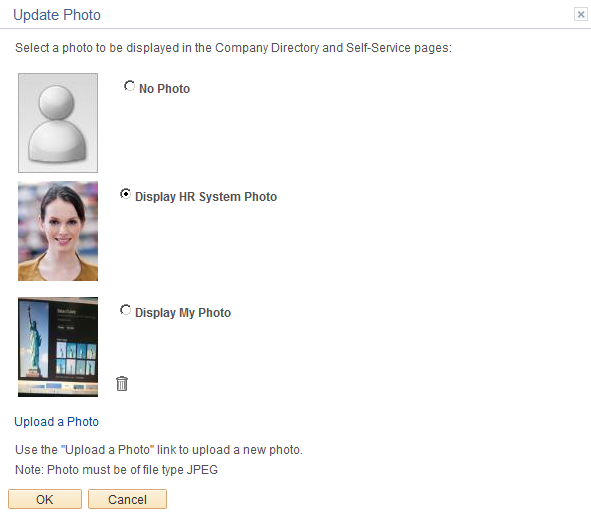

HRCD_USER_PICS_SEC |
写真なし、自分の写真のアップロード、またはファイル上の HR 写真の使用など、個人プロファイルに対する写真の表示オプションを選択します。ここで選択した写真が全ての組織図ビュー タイプで使用されます。 |

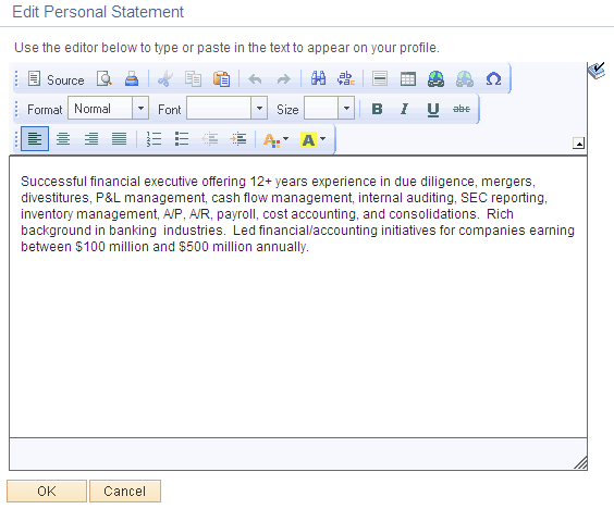

HRCD_USER_TEXT_SEC |
個人説明またはコメントをリッチ テキストの形式で個人プロファイルに含めます。ここで入力したデータは、全ての組織ビュー タイプのプロファイル ページで同じになります。 |

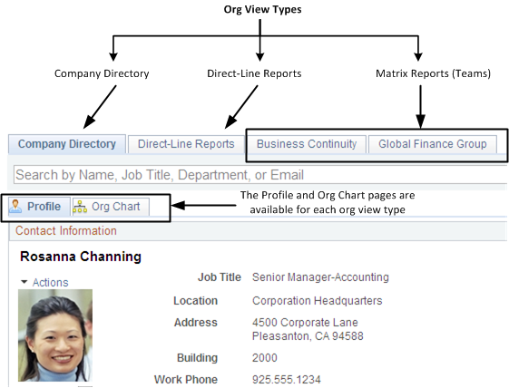

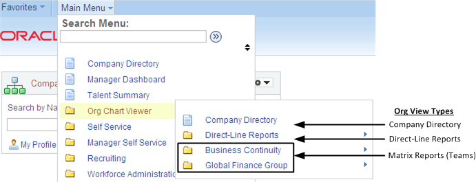

組織図ビューア コンポーネントにアクセスするには、ルート メニューから直接組織ビュー タイプ フォルダを選択します。
組織ビュー タイプを表すフォルダ タブ
画像: [組織図ビューア] ドロップダウン メニュー ナビゲーション
組織図ビューアにアクセスすると、組織ビュー タイプを 3 つのタイプから選択できるオプションが表示されることがあります。それらのタイプは、会社ディレクトリ フォルダ、直属部下フォルダ (直属部下がいる管理者の場合)、および関連付けられているマトリックス チーム (関連部下) を表すフォルダです。
![[組織図ビューア] メニュー ナビゲーション](img/i-cd7d26dn-73bd.png)
メニュー ナビゲーション構造により、各組織ビューア形式のレポート構造の概要がわかります。全てのフォルダが有効でユーザーにアクセス権がある場合、メニュー ナビゲーションには、次のフォルダ順序構造が示されます。
組織ビュー タイプ フォルダ |
説明 |
会社ディレクトリ |
最初のメニュー フォルダには、会社ディレクトリが表示されます。 会社ディレクトリ フォルダ タブは、組織図ビューア タブ フォルダの最初のタブとして表示されます。セキュリティ アクセスおよびレポート構造によっては、これがアクセス可能な唯一の組織ビュー タイプになることがあります。 組織図ページに組織のレポート構造が反映され、会社ディレクトリ内の個人を検索できます。 |
直属部下 |
該当する場合は、メニュー構造の次のフォルダに管理者の直属部下フォルダが表示されます。 通常、直属部下フォルダ タブは、組織図ビューア タブ フォルダの 2 つ目のタブとして表示されます。このページへのアクセス権がない場合、または直属部下がいない場合は、このフォルダ タブを使用できません。 組織図ページに直属部下と関連部下のレポート構造が反映されます。管轄下にある従業員を検索できます。 管理者ダッシュボード ページへのアクセス権がある場合は、検索バーの [管理者ダッシュボード] リンクをクリックして、このフォルダ タブからそのページにアクセスすることもできます。 |
マトリックス部下 (チーム) |
該当する場合、残りのフォルダはマトリックス部下 (チーム) フォルダを表し、チーム名で識別されます。 マトリックス チームは、次に示すさまざまな方法で表示できます。
マトリックス チーム ページに各チームのレポート構造が反映され、そのチーム内の個人を検索できます。 「マトリックス チーム ページ」を参照してください。 |
画像: コンポーネントへのアクセス後にフォルダ タブが表示されている組織図ビューア
この例で示すように、組織図ビューア コンポーネントへのアクセス後に、フォルダ タブを使用してさまざまな組織ビュー タイプにアクセスできます。

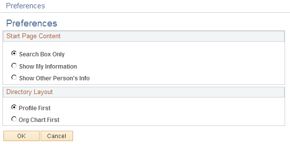

組織図ビューア - 基本設定ページ (HRCD_USER_PREF_SEC) を使用して、組織図ビューアの個人の基本設定を定義し、開始ページのコンテンツとレイアウトの表示方法を決定します。
開始ページ コンテンツは、組織図ビューアの会社ディレクトリ ページに固有です。
ナビゲーション
組織図ビューアのページの上部にある [基本設定] リンクをクリックします。
画像: 組織図ビューア - 基本設定ページ
次の例では、組織図ビューア - 基本設定ページのフィールドおよびコントロールを説明します。このページのフィールドおよびコントロールの定義は後で説明します。
開始ページ コンテンツ
このグループ ボックスでは、ユーザーとしてアクセスした場合の会社ディレクトリ フォルダ タブの開始ページの表示方法を決定できます。
注: このグループ ボックスは [会社ディレクトリ] タブに固有であり、直属部下またはマトリックス チーム フォルダ タブから [基本設定] リンクにアクセスした場合は表示されません。
フィールドまたはコントロール |
定義 |
| 検索ボックスのみ |
検索フィールドのみを表示する場合は、このオプションをオンにします。検索フィールドを使用すると、システム内のアクティブな個人を名前、職務名、部門または電子メールで検索できます。 |
| 自分の情報の表示 |
このオプションを選択すると、ユーザーとしてページにアクセスした場合に自分の情報が表示されます。選択したレイアウト設定に応じて、情報は組織図ノードまたはプロファイル ページ上のフォーカスとして表示されます。 このオプションをオンにすると、ページ上部の検索フィールドも使用可能になります。 |
| その他個人の情報の表示 |
このオプションは、[名前の入力] フィールドに個人の名前を入力する場合に選択します。この個人の情報は、選択したレイアウト設定に応じて、組織図ノードまたはプロファイル ページの初期フォーカスとして表示されます。 このオプションをオンにすると、ページ上部の検索フィールドも使用可能になります。 |
| 名前の入力 |
会社ディレクトリ ページに最初にアクセスしたときに、フォーカスとして表示される個人の名前を入力します。たとえば、HR 担当者や会計担当者など、頻繁に連絡する個人の名前を入力できます。このフィールドは、[その他個人の情報の表示] を選択している場合のみ使用できます。 |
ディレクトリ レイアウト
このグループ ボックスでは、最初に表示される組織図ビューアのフォルダ タブ内のページ (組織図またはプロファイル ページ) を選択できます。このグループ ボックスは、全ての組織図ビューア タブに適用され、1 つのフォルダ タブのレイアウト スタイルを変更すると、全てのタブのレイアウト スタイルが変更されます。
フィールドまたはコントロール |
定義 |
| 最初にプロファイル |
このオプションを選択すると、ページのフォーカス個人のプロファイル ページが表示されます。プロファイル ページには、連絡先情報、HR 詳細、パーソナル リンクやパーソナル情報など、個人に関する詳細な情報が表示されます。 |
| 最初に組織チャート |
このオプションを選択すると、ページのフォーカス個人の組織図ページが表示されます。組織図ページには、フォーカス個人を中間レベルとして、この個人のレポート構造が 3 階層のグラフィカル表現で表示されます。 |

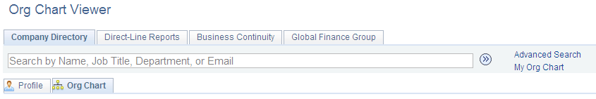

組織図ビューア ページの検索ヘッダーにアクセスします。
注: 組織ビュー タイプのフォルダ タブ内からの検索では、そのフォルダ内でのみ検索が実行されます。
たとえば、[直属部下] タブから検索を実行した場合は、直属部下の個人が検索されます。詳細検索ページを使用して複数の条件を入力することで個人を検索するか、組織図ビューアのヘッダーにある検索フィールドに名前、職務名、部門、または電子メールを入力して基本検索を使用します。
画像: 単一のフィールド検索を使用する組織図ビューアの検索ヘッダー
次の例では、単一のフィールド検索を使用する組織図ビューアの検索ヘッダーのフィールドおよびコントロールを説明します。このページのフィールドおよびコントロールの定義は後で説明します。
各組織ビュー タイプ フォルダのヘッダーには、この検索フィールドが表示され、個人の単一のフィールド検索を実行できます。[会社ディレクトリ] 組織ビュー タイプ フォルダ タブにアクセスした場合、ヘッダー (検索フィールド付き) がページに表示されるのは、ユーザーの個人の基本設定で [検索ボックスのみ] オプションを選択したときのみです。

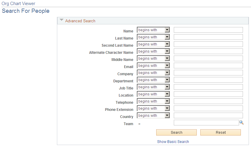

人員の検索: 詳細検索ページ
組織図ビューア - 人員の検索ページ (HRCD_SEARCH) で任意の数の検索条件を入力して組織図ビューアで個人を検索し、対応する組織図ビューアのフォルダ タブで個人を特定します。
ナビゲーション
組織図ビューアのフォルダまたはページのヘッダー内にある [詳細検索] リンクをクリックします。
画像: 組織図ビューア - 人員の検索: 詳細検索ページ
次の例では、組織図ビューア - 人員の検索: 詳細検索ページのフィールドおよびコントロールを説明します。このページのフィールドおよびコントロールの定義は後で説明します。
このページの 1 つ以上のフィールドに検索条件を入力し、[検索] をクリックします。

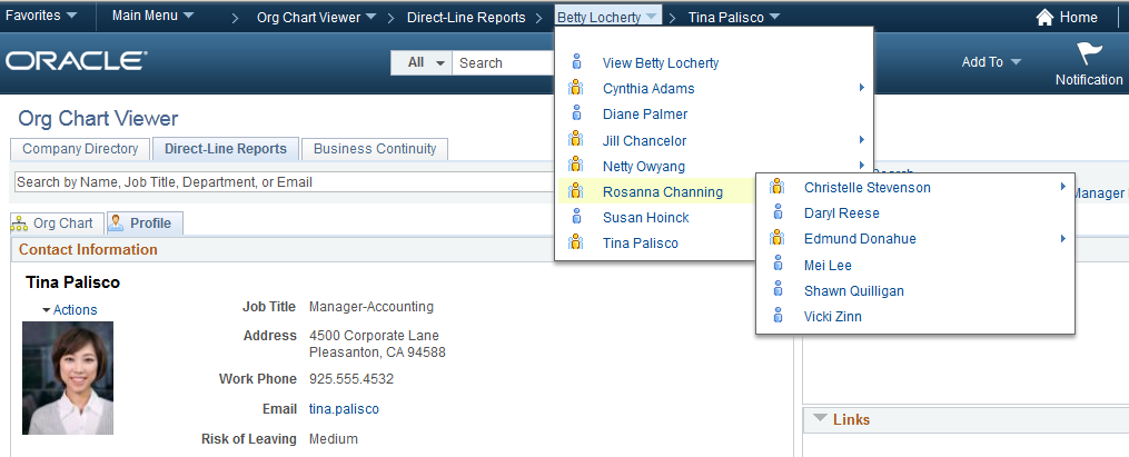

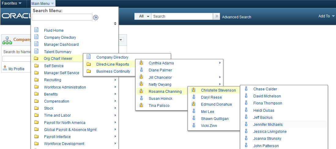

SmartNavigation のメニュー構造
システムでは、アプリケーション ベースのナビゲーション (ABN) である SmartNavigation が使用され、組織図ビューアで別の方法で従業員に (検索を使用せずに) 直接アクセスできます。SmartNavigation のメニュー ナビゲーションおよびパスでは、ディレクトリにおける従業員職務のレポート構造の概要も提供されます。
画像: SmartNavigation のフライアウトを使用したメニュー ナビゲーションの例
次の例では、SmartNavigation のフライアウトを使用したメニュー ナビゲーションの例のフィールドおよびコントロールを説明します。このページのフィールドおよびコントロールの定義は後で説明します。
画像: SmartNavigation のフライアウトを使用したパス ナビゲーションの例
次の例では、SmartNavigation のフライアウトを使用したパス ナビゲーションの例のフィールドおよびコントロールを説明します。このページのフィールドおよびコントロールの定義は後で説明します。

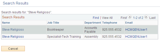

複数職務が割り当てられている個人の検索
複数の職務または割当がある個人を検索するとき、組織図ビューア設定テーブルとツリーが複数職務をサポートするように設定されている場合は、従業員が保持しているアクティブな各職務が取得されます。
画像: 複数職務が割り当てられている従業員を示す検索結果ページ
次の例では、複数職務が割り当てられている従業員を示す検索結果ページのフィールドおよびコントロールを説明します。このページのフィールドおよびコントロールの定義は後で説明します。
表示する職務名に対応する名前のリンクをクリックします。名前をクリックした後で、誤った職務情報にアクセスしたことに気付いた場合は、組織図ページまたはプロファイル ページから個人の別の職務名を選択できます。

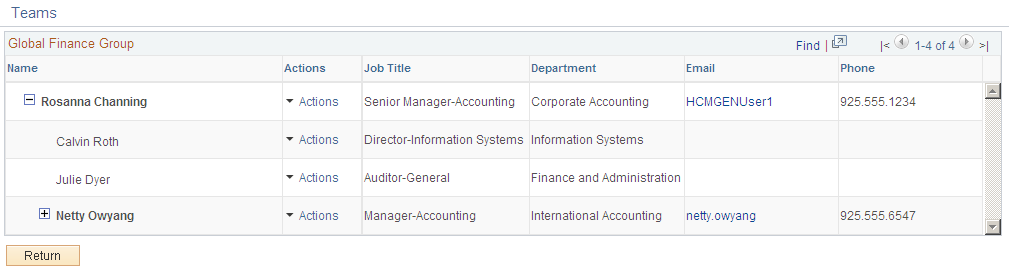

| チーム |
このメニュー ドロップダウン リストをクリックすると、この個人が関連付けられているチームのリストが表示されます。チームを選択してチーム ページを開き、マトリックス チーム構造をリスト形式で表示します。個人がチームに関連付けられていない場合、またはチームが公開されていない場合は、[チーム] ドロップダウン メニューを使用できません。 |

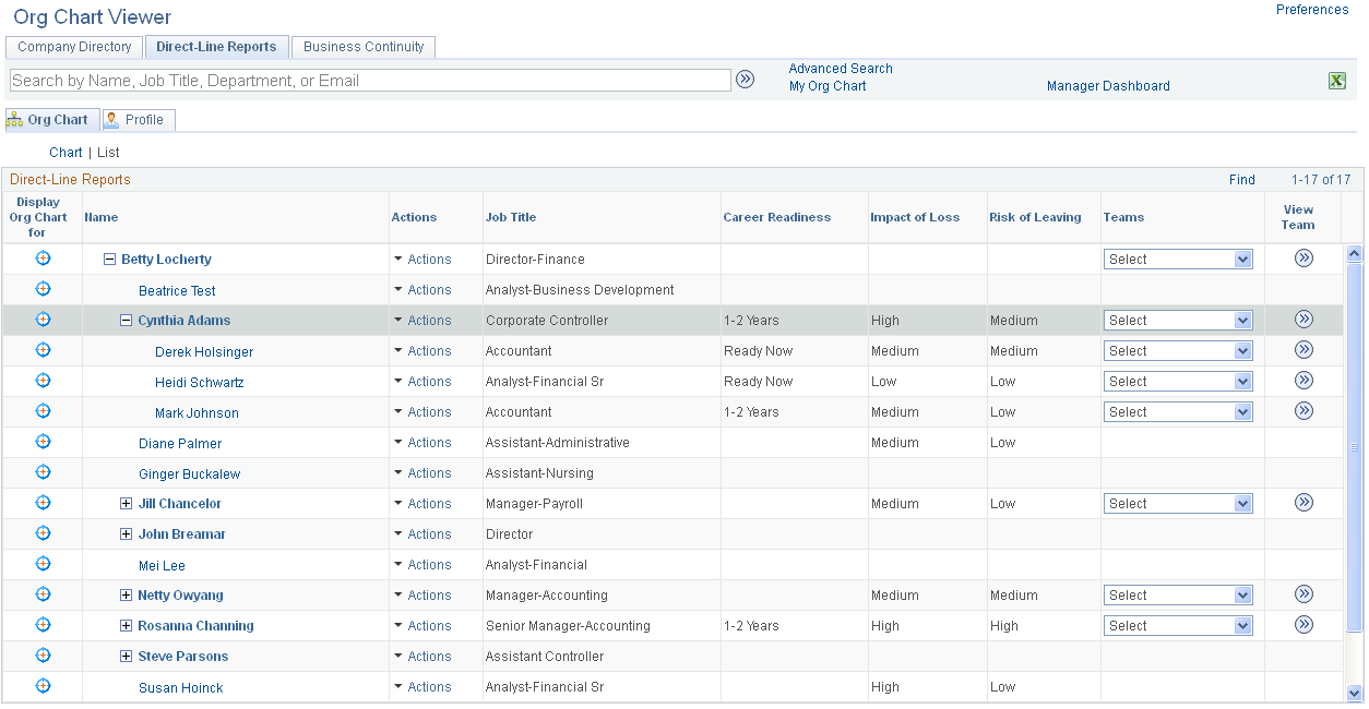

リストとしての組織図の表示
リスト ページにアクセスします (組織図ページの上部にある [リスト] リンクをクリックします)。
画像: レポート構造が階層 (Hgrid) リスト形式で表示された組織図ページ
この例では、レポート構造が階層 (Hgrid) リスト形式で表示された組織図ページのフィールドおよびコントロールを説明します。このページのフィールドおよびコントロールの定義は後で説明します。
[リスト] リンクを選択すると、組織図ページの表示がグリッドまたは階層リスト ビューに変わります。レポート構造を展開したり折りたたんで、上司と部下の関係を確認できます。
リスト レイアウトには、組織図ビューアの管理者によって設定ページで定義される [チャート] オプションと同じフィールドが含まれます。

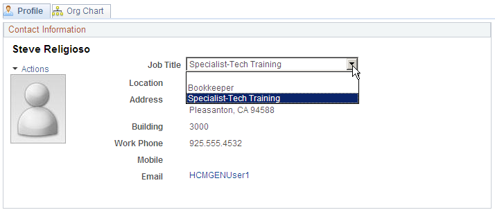

組織図ページからの個人の複数職務の表示
組織図ページを表示していて、個人に複数の職務がある場合は、ノードに職務名のドロップダウン矢印とメニュー リンクが表示され、この個人の職務を選択できます。ドロップダウン リストから職務を選択すると、組織図は新しく選択した職務に再フォーカスされます。
画像: 複数職務が割り当てられている個人を表示するフォーカス ノード
次の例では、複数職務が割り当てられている個人を表示するフォーカス ノードのフィールドおよびコントロールを説明します。このページのフィールドおよびコントロールの定義は後で説明します。

プロファイル ページからの個人の複数職務の表示
プロファイル ページを表示していて、個人に複数の職務がある場合は、[職務名] フィールドにドロップダウン リストが表示され、リストからこの個人の別の職務を選択できます。別の職務を選択すると、その職務のプロファイル ページにリダイレクトされます。
画像: 複数の職務がある個人を表示するプロファイル ページ
次の例では、複数の職務がある個人を表示するプロファイル ページのフィールドおよびコントロールを説明します。このページのフィールドおよびコントロールの定義は後で説明します。

組織図ビューア - 写真の更新ページ (HRCD_USER_PICS_SEC) を使用して、写真なし、自分の写真のアップロード、ファイル上の HR 写真の使用など、個人プロファイルに対する写真の表示オプションを選択します。ここで選択した写真は、全ての組織図ビュー タイプおよびセルフサービス ページで使用されます。
ナビゲーション
自分のプロファイルを表示しているときに組織図ビューア - プロファイル ページで [写真の更新] アイコン リンクをクリックします。
注: [写真の更新] アイコンは、インストール テーブルの 『Application Fundamentals』「HCM Options Page」[英語版] で [従業員が写真をアップロード可能] チェック ボックスをオンにした場合にのみ使用できます。
画像: 組織図ビューア - 写真の更新ページ
次の例では、組織図ビューア - 写真の更新ページのフィールドおよびコントロールを説明します。このページのフィールドおよびコントロールの定義は後で説明します。
フィールドまたはコントロール |
定義 |
| 写真なし |
このオプションを選択すると、組織図ビューアおよびセルフサービス ページにデフォルトの写真イメージが表示されます。 |
| HR システム写真の表示 |
このオプションを選択すると、組織図ビューアおよびセルフサービス ページに、会社に保存されている自分の写真イメージが表示されます。 |
| 自分の写真の表示 |
このオプションを選択すると、組織図ビューアおよびセルフサービス ページに、アップロードした自分の写真イメージが表示されます。自分のイメージをアップロードしていない場合、このオプションは使用できません。 |
| 写真のアップロード |
このリンクをクリックして、組織図ビューアおよびセルフサービス ページに表示する自分の写真イメージをアップロードします。写真は、JPEG で、256KB 未満である必要があります。 |

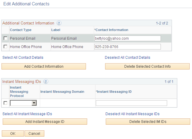

追加連絡先の編集ページ (HRCD_USER_CNTC_SEC) を使用して、自宅の電話番号、携帯、IM アドレス、電子メール アドレスなど、個人プロファイルにその他の連絡先情報を追加します。
ナビゲーション
自分のプロファイルを表示しているときにプロファイル ページで [追加連絡先の編集] (鉛筆) ボタンをクリックします。
画像: 追加連絡先の編集ページ
次の例では、追加連絡先の編集ページのフィールドおよびコントロールを説明します。このページのフィールドおよびコントロールの定義は後で説明します。
追加連絡先情報
フィールドまたはコントロール |
定義 |
| [連絡先タイプ]、[ラベル]、[連絡先情報] |
連絡先タイプを選択すると、関連するラベルが表示されます。[値] フィールドに特定の連絡先詳細を入力できます。 [その他] 連絡先タイプが使用可能で選択した場合は、プロファイル ページでフィールド説明として使用される独自のラベル名を入力できます。 連絡先タイプは、管理者によって追加連絡先ページで定義されます。 |
| 連絡先情報の追加 |
このボタンをクリックすると、別の連絡先行を挿入し、他の連絡先タイプを追加できます。 |
| [全連絡先詳細を選択]、[全連絡先詳細の選択解除]、[選択した連絡先情報の削除] (選択連絡先情報の削除) |
該当するチェック ボックスをオンにして、全ての追加連絡先情報行を選択または選択解除します。または、削除する行を個別に選択します。 [選択した連絡先情報の削除] ボタンをクリックすると、選択した連絡先行が削除されます。 |
注: [追加連絡先情報] グループ ボックスで実行した編集または更新は、HR レコードに書き込まれません。このデータは組織図ビューアにのみ保存されます。

個人説明の編集ページ (HRCD_USER_TEXT_SEC) を使用して、個人説明またはコメントをリッチ テキストの形式で個人プロファイルに含めます。
ナビゲーション
自分のプロファイルを表示しているときにプロファイル ページで [個人連絡の編集] (鉛筆) ボタンをクリックします。
画像: 個人説明の編集ページ
次の例では、個人説明の編集ページのフィールドおよびコントロールを説明します。このページのフィールドおよびコントロールの定義は後で説明します。
個人説明の編集ページは、サイズ変更可能なモーダル ウィンドウで表示されます。データを入力して [OK] をクリックするとテキストが保存されます。このテキストは、プロファイル ページの [個人説明] グループ ボックスに表示されます。
注: [個人説明] グループ ボックスで実行した編集または更新は、HR レコードに書き込まれません。このデータは組織図ビューアにのみ保存されます。
リッチ テキスト エディタの利用方法の詳細については、『PeopleTools: Using PeopleSoft Applications』の「Using PeopleSoft Application Pages」のリッチ テキスト エディタの操作に関する説明を参照してください。
チーム ページ (HRCD_LIST_SEC) を使用して、マトリックス チームの全てのメンバーを Hgrid リストとして表示します。マトリックス リードは展開可能な行として表示されます。
ナビゲーション
個人のノードまたはプロファイルのマトリックス チーム名をクリックします。
画像: チーム ページ
次の例では、チーム ページのフィールドおよびコントロールを説明します。このページのフィールドおよびコントロールの定義は後で説明します。
このページを使用して、マトリックス チームのメンバーおよびレポート構造を表示します。このページのフィールドは、組織図ビューアの管理者によってマトリックス部下の設定中に決定されます。
セルフサービス トランザクション ページへのユーザー アクセスは、セキュリティ アクセスによって決まるか、またはマトリックス チームの設定時に決定されます。
