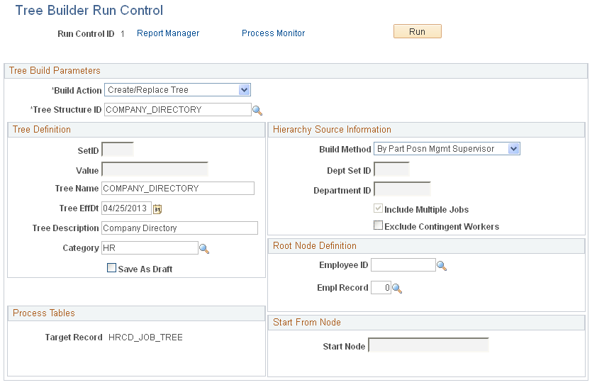

ツリー ビルダ ラン コントロール ページ
HR_TREEBLD_RNCTL
職務ツリー ビルダ プロセスを実行して、ツリー全体の作成または再作成、特定のノードで開始するツリーの一部更新、または既存のツリーを変更せずにツリーのソース データ テーブルの更新を行います。

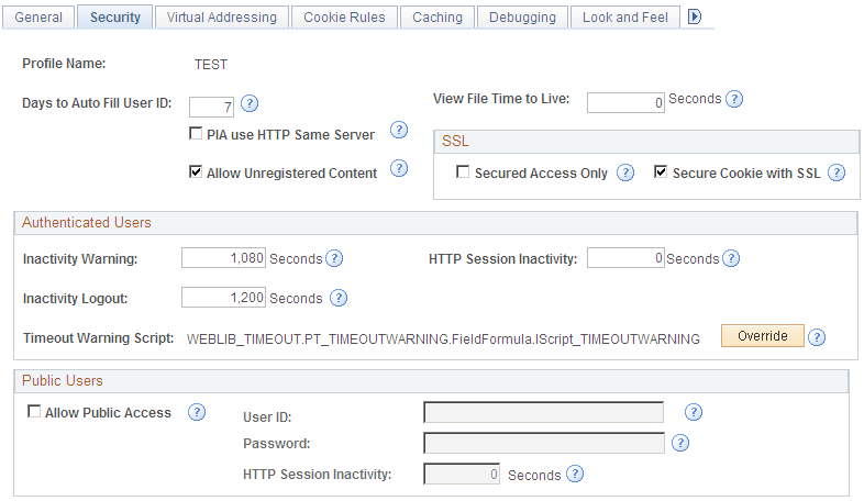

Web プロファイル設定 - セキュリティ ページ
WEB_PROF_SECURITY
PeopleSoft モバイル アプリケーションへのパブリック アクセスを無効にします。

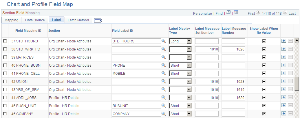

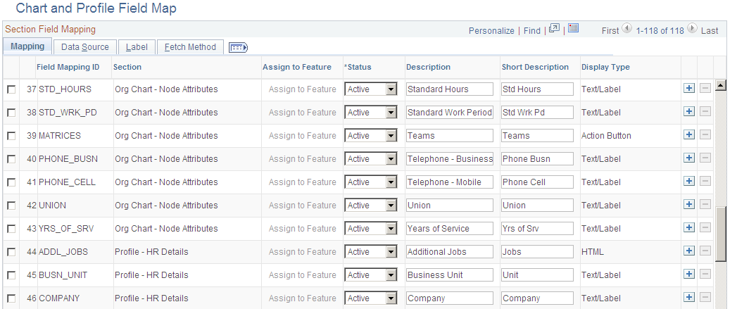

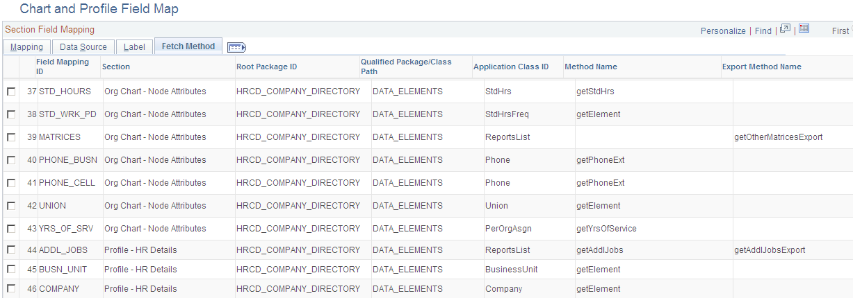

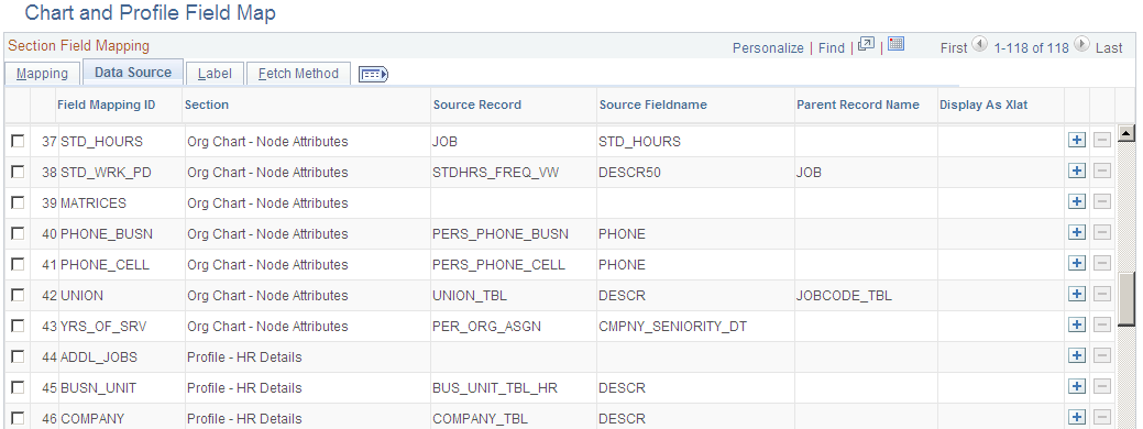

チャートとプロファイル フィールド マップ ページ
HRCD_SETUP_FLD_MAP
組織図およびプロファイル フィールド ページのマッピングを定義します。組織図ビューアの組織図およびプロファイルの各ページで使用可能にする必要があるフィールドを管理したり、さらに追加します。

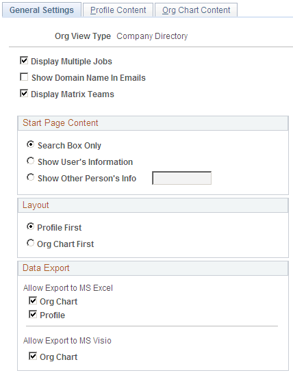

チャートとプロファイル設定 - 一般設定ページ
HRCD_SETUP_GENERAL
組織ビュー タイプごとに、デフォルトの開始ページのコンテンツとレイアウト設定を定義します。

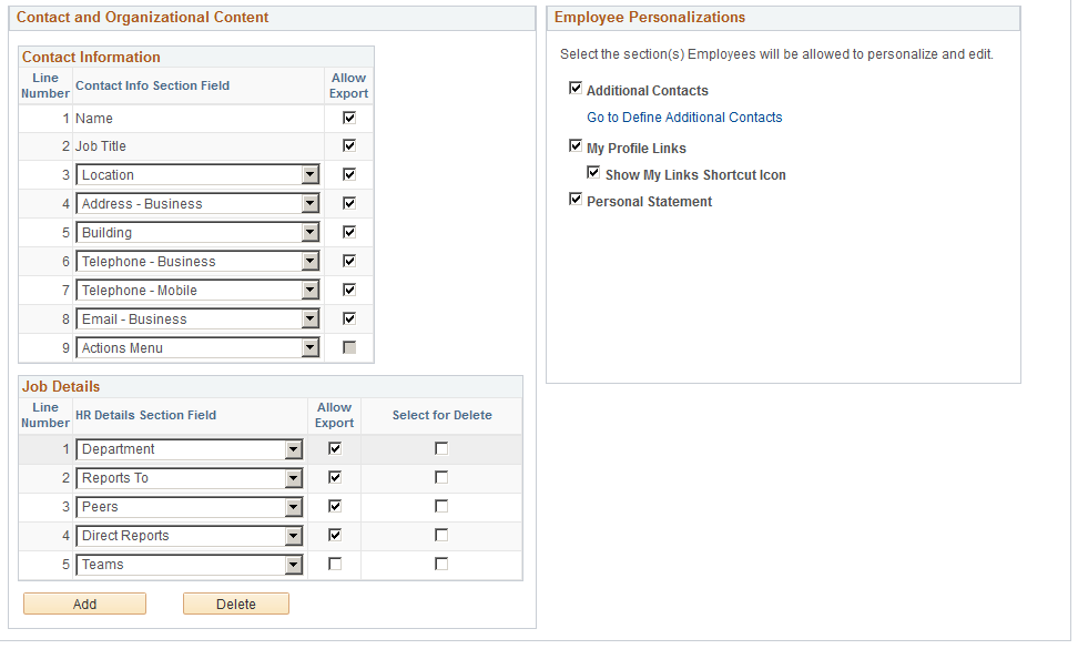

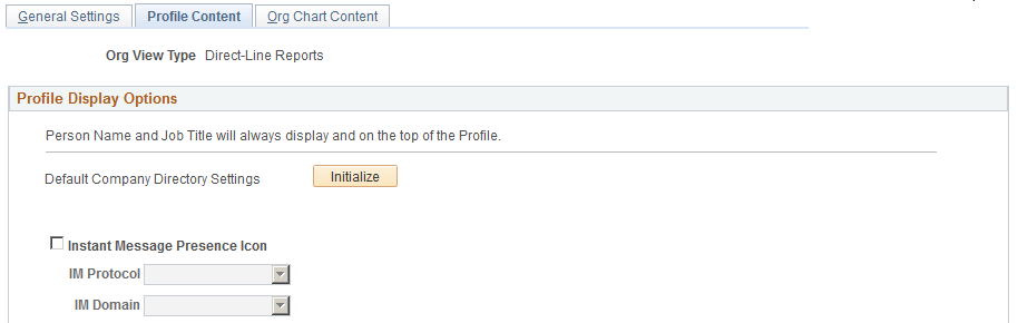

チャートとプロファイル設定 - プロファイル コンテンツ ページ
HRCD_SETUP_PROFILE
各組織ビュー タイプについてプロファイル ページに表示される連絡先情報、HR 詳細および従業員パーソナル設定フィールド オプションを選択します。

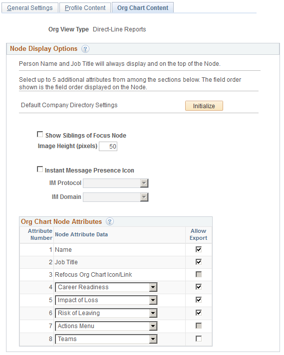

組織図コンテンツ ページ
HRCD_SETUP_OC_NODE
各組織ビュー タイプについて組織図ページに表示される組織図のフィールド オプションを選択します。

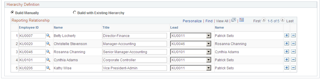

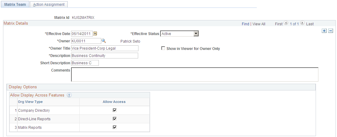

マトリックス チーム ページ
HRMH_MATRIX_DEFN
マトリックス ID、有効日、ステータスおよび説明などのマトリックス チーム詳細を定義します。チームについて独自の所属関係を作成するか、または既存の所属関係を使用します。

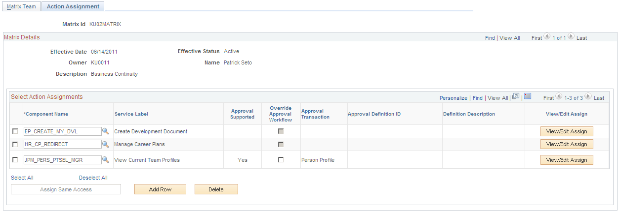

アクション割当ページ
HRMH_TRAN_ASSIGN
マトリックス オーナー、その他の管理者またはマトリックス所属関係に含まれるリードに、管理者セルフサービス トランザクションを関連付けます。

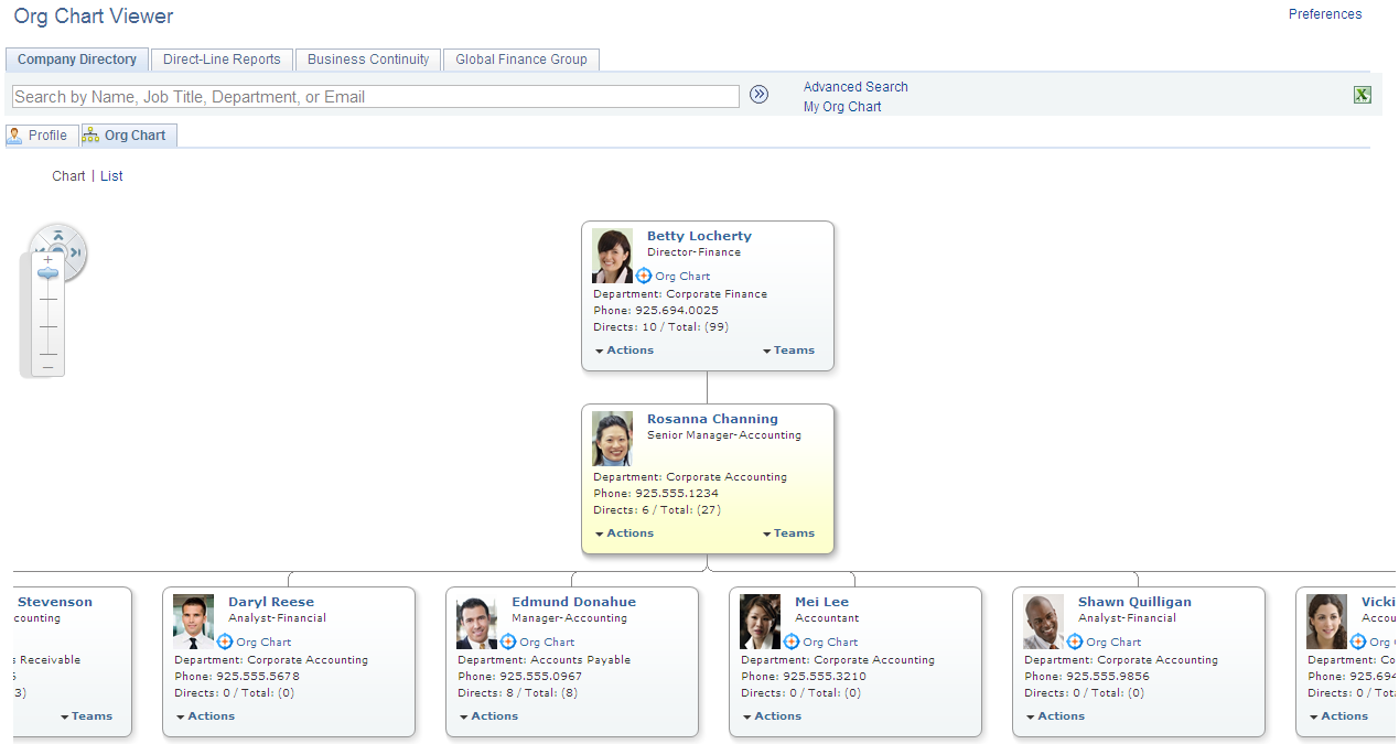

組織図
3 階層でグラフィカル表示したレポート構造の中で個人を示します。アクセス タイプまたはツリーを使用して、組織図にレンダリングされる階層を手動で作成できます。組織図では、個人とレポート構造内での個人の位置がフォーカスされます。

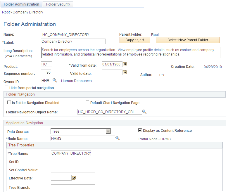

  3. 会社ディレクトリ (HC_COMPANY_DIRECTORY) フォルダ定義を更新して、ツリー名が、ステップ 1 で作成したツリーと同じ名前になるようにします。この情報は、組織図ビューアの会社ディレクトリ フォルダに使用されます。
    注: このステップは、ツリー名が変更されるたびに実行する必要があります。
    「フォルダ管理ページ」を参照してください。

職務ツリーを作成する手順について
このトピックでは、職務ツリーを作成する手順を示します。
  1. 組織を分析します。
    1. 対象グループを決定します。
      職務ツリーを作成する最初の手順は、ツリーに表示する従業員の対象グループを決定することです。たとえば、会社全体を表示するか、特定の事業部のみを表示するかを決定します。これは、職務ツリーのルート (最上位ノード) にする個人 (職務) を決定するための手掛かりになります。
    2. 所属関係を決定します。
      次に、組織のレポート構造 (階層) を理解する必要があります。つまり、組織の職務が相互にどのように関連しているかを理解する必要があります。また、所属関係がどのように定義されているかを理解する必要があります。たとえば、組織では、レポート構造どおりのポジション管理で直属上司のポジションを使用する場合も、監督者の ID を個人の職務データ レコードに直接入力する場合もあります。
    3. 適切な有効日を決定します。
      最後に、これらの職務関係を取得する時期を決定します。階層が常に現在の情報に基づいていることを確認します。将来の関係を取得する必要性を確認します。さらに、ツリーが過去の職務関係を表現していることを確認します。
  2. ツリーを作成します。

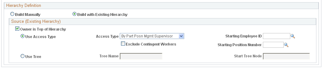

    職務ツリーに表現する組織について理解した後は、ツリーを作成します。ツリーの作成に使用するアプローチは、組織のレポート構造が、いずれかの [作成方法] タイプにどの程度一致しているかによって異なります。
    - 部門管理者 ID 別
    - 部門セキュリティ ツリー別
    - 部門管理者 ID 別-一部ポジション管理
    - 監督者 ID 別 - 一部ポジション管理
    - 直属上司のポジション別 (番号)
    - 監督者 ID 別
    組織のレポート構造が、前述のいずれかのタイプと正確に一致する場合は、職務ツリー ビルダを使用してツリーを自動的に作成できます。
    組織のレポート構造が、前述のいずれかのタイプとほぼ一致する場合は、職務ツリー ビルダを使用してツリーの初期バージョンを作成した後、ツリー マネージャを使用してツリーを手動で更新 (ノードを追加、移動または削除) できます。職務ツリー ビルダでは、作成アクション [既存のツリー元ノードを更新] を使用して、既存のツリーに対する部分的な更新もサポートしています。これにより、[作成方法] の異なる値を使用して、ツリーの選択したセクションを作成できます。
    組織のレポート構造が、いずれの作成方法ともあまり一致しない場合は、次の 2 つの手順を使用して職務ツリーを作成します。
    1. ソース ツリー データのロード
      最初に、システム日付現在においてアクティブな職務と、将来アクティブになる職務の全てを示すデータをテーブルにロードする必要があります。この手順の一部として、ツリー マネージャと互換性のある新しいキー値が職務データに割り当てられます。この手順は、[作成アクション] のいずれかの値を使用して、職務ツリー ビルダによって実行されます。この手順のみを実行する場合は、[作成アクション] オプションとして [処理テーブルのみ更新] を選択します。
    2. ツリーとツリー ノードの作成
      この手順では、前の手順で作成したデータを使用して、ツリーを作成します。組織のレポート構造が、提供されているいずれかの作成方法に対してどの程度正確に一致するかによって、この手順に職務ツリー ビルダを使用するか、作成はツリー マネージャでの手作業となるかが決まります。
    「ツリー ビルダ ラン コントロール ページ」を参照してください。
  3. ツリー マネージャでツリーを確認します。
    ツリーを作成した後は、そのツリーが組織のレポート構造を適切に表現していることを確認するために、ツリー マネージャを使用してツリーを点検する必要があります。必要に応じて、ツリー マネージャでツリーに直接変更を加えたり、職務ツリー ビルダを使用してツリーまたはツリーの一部をリフレッシュできます。ツリー マネージャのツリーには有効日が設定されているため、ドラフト ツリーとして保存することも、非アクティブにすることもできます。
    『PeopleTools: PeopleSoft Tree Manager』を参照してください
  4. 更新頻度を決定します。
    PeopleSoft のツリーは、有効日が設定された静的なツリーです。職務ツリーには、指定した時点での直属部下の階層が表示されます。従業員職務データへの変更は、職務ツリーには自動的には反映されません。これは、ツリーの更新頻度と手段を組織で決定する必要があることを意味します。たとえば、職務ツリー ビルダの定期実行で毎晩ツリーを更新するかどうかを決定します。手動による更新が必要かどうかを判断します。職務ツリー ビルダは、標準ラン コントロール ページであるため、定義した頻度に従ったツリーのリフレッシュまたは部分的な更新の計画に使用できます。手動による大量の更新がツリーに含まれている場合、そのツリーのリフレッシュは慎重に計画する必要があります。
    職務ツリーを更新する頻度や手段に関係なく、処理テーブルのみ更新の作成アクション プロセスは、組織で定期的に計画されたプロセスを使用して実行することをお勧めします。これにより、新規にアクティブになった全ての職務 (新規採用など) が、ツリーのソース データ テーブルで確実に使用できるようになります。

マトリックス チーム コンポーネントを使用して、マトリックス (関連) 階層およびチームを定義します。これにより、従業員の所属関係を指定したり、必要に応じて、これらのマトリックス間で管理者およびリードに管理者セルフサービス トランザクション権限を割り当てます。マトリックスの関係は、既存の直属部下アクセス タイプに関連付けられたツリー (これらのツリーのサブセットも含まれます) を使用して自動的に、または手動で作成できます。
マトリックス部下またはチームは、2 つの方法により組織図ビューア コンポーネント内で使用できます。マトリックス チームは、以下のいずれかのフォーマットでユーザーに表示されます。
  • <マトリックス部下名> フォルダまたはタブ
    マトリックス チームに関連付けられ、適切なアクセス権を付与されたユーザーに対し、組織図ビューアの上部またはメニュー ドロップダウン ナビゲーションに表示されます。

マトリックスを組織図ビューア ページで使用できるようにするには、次の手順を実行する必要があります。
  1. マトリックス チームを作成する際には、マトリックス ID ステータスをアクティブに変更します。
    「マトリックス チーム ページ」を参照してください。
  2. [表示オプション] グループ ボックス内の適切な [組織ビュー タイプ] チェック ボックスをオンにして、特定の機能内でマトリックスをパブリックに設定します。
  3. このマトリックス ID を表示する必要がある組織ビュー タイプごとに、一般設定ページで [マトリックス チームの表示] チェック ボックスをオンにします。
    「チャートとプロファイル設定 - 一般設定ページ」を参照してください。
オーナーと全てのチーム メンバーへのマトリックス チーム フォルダの表示
マトリックス チーム設定ページの [オーナーのみビューアで表示] チェック ボックスを使用して、全てのチーム メンバーおよびオーナーにマトリックス チーム フォルダへのアクセス権を付与するか、オーナーにのみチーム フォルダへのアクセス権を付与するかを決定します。
[オーナーのみビューアで表示] チェック ボックスの選択により、特定のマトリックス チーム フォルダへのアクセス権を付与する対象が決まります。
  • オンの場合 - ユーザーが定義するマトリックス チームのオーナーにのみ、<マトリックス チーム名> フォルダ タブおよび SmartNavigation が表示されます。
  • オフの場合 - ユーザーが定義する全てのチーム メンバーとマトリックス チームのオーナーに、<マトリックス チーム名> フォルダ タブおよび SmartNavigation が表示されます。

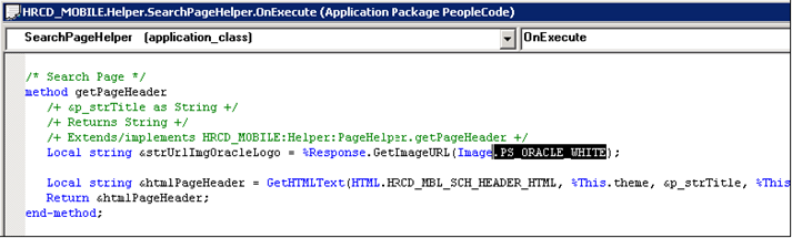

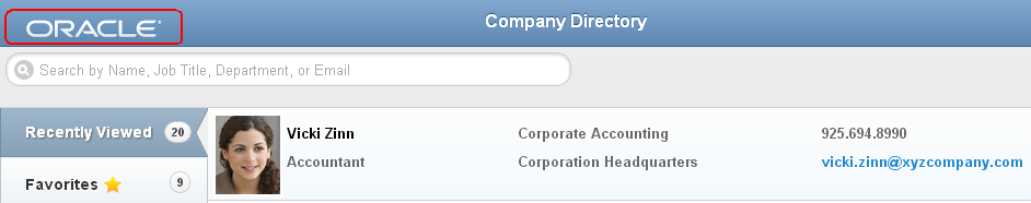

ホーム ページ ロゴのカスタマイズ
モバイル会社ディレクトリを使用すると、アプリケーションのヘッダーにイメージ定義 (ロゴ) を追加できます。
画像: ヘッダーの会社ロゴの例
次の例では、アプリケーションのヘッダーでの会社ロゴの使用を説明します。
ヘッダーの会社ロゴの例
イメージ定義とは、PeopleSoft アプリケーション デザイナを使用してインポート、保存および管理するイメージ ファイルのことです。イメージ定義を作成した後、これらのイメージをページ コントロールに関連付けたり、必要に応じて何度でもコードで参照できます。
会社ディレクトリ ホーム ページの上部に表示されるロゴをカスタマイズするには、次の手順に従います。
  1. PeopleSoft アプリケーション デザイナでイメージ (134 × 29 ピクセル) を作成します。
  2. 次に示すようにアプリケーション クラス内のコードを変更して、イメージ名 PS_ORACLE_WHITE を新しいイメージ名に置き換えます。
画像: モバイル会社ディレクトリのロゴ コードの変更
次の例では、モバイル会社ディレクトリのロゴ コードの変更方法を説明します。
会社ディレクトリ ホーム ページの上部に表示されるロゴを作成または更新する方法の詳細については、『PeopleTools: PeopleSoft Application Designer Developer's Guide』の「Creating Image Definitions」を参照してください。

ツリー ビルダ ラン コントロール ページ (HR_TREEBLD_RNCTL) を使用して職務ツリー ビルダ プロセスを実行し、ツリー全体の作成または再作成、特定のノードで開始するツリーの一部更新、または既存のツリーを変更せずにツリーのソース データ テーブルの更新を行います。
画像: ツリー ビルダ ラン コントロール ページ
次の例では、ツリー ビルダ ラン コントロール ページのフィールドおよびコントロールを説明します。このページのフィールドおよびコントロールの定義は後で説明します。
職務ツリー ビルダ (HR_TREEBLD_RNCTL) コンポーネントを使用して、ツリーを作成します。ツリーを使用するよう構成された会社ディレクトリおよびマトリックス チームについて、ツリーを使用してレポート構造を定義できます。
職務ツリー ビルダ ラン コントロール ページでは、HR_TREEBLD アプリケーション エンジン プロセスを実行します。このプロセスにより、選択した [作成方法] オプションを使用して、職務のツリーが作成されます。
警告 URL での使用に不適切な特定の文字は、使用するツリーの名前に含めないでください。
これらの文字のリストについては、『PeopleTools: PeopleSoft Tree Manager』の「Creating Trees」で、ツリーを作成する手順、ツリー名で使用しない文字、セット ID、セット コントロール値およびツリー ブランチに関する説明を参照してください。
「組織図ビューアの設定手順について」を参照してください。

作成方法
職務データに基づいて所属関係を取得するためにシステムで使用される方法を選択します。
このフィールドは、[作成アクション] の値 [ツリーの作成/置換] および [既存のツリー元ノードを更新] を選択した場合に使用できます。
有効な [作成方法] オプションは、次のとおりです。
  • 部門管理者 ID 別
  • 部門管理者 ID 別 - 一部ポジション管理
  • 監督者 ID 別 - 一部ポジション管理
  • 直属上司のポジション別 (番号)
  • 監督者 ID 別
    ここにリストされている先頭から 5 つの作成方法の場合、職務ツリー ビルダ プロセスでは、既存の直属部下 API データ サービスを使用して、職務ツリーを作成するためのレポート構造が判断されます。このデータ サービスでは、組織構造にアクセスしたり、特定の管理者に直属する従業員のリストを返すことができます。
    また、これらの作成方法では、ツリー ビルダ ラン コントロール ページで入力した従業員 ID/従業員レコードを使用して職務ツリーのルート ノードが設定されます。次に、ラン コントロール ページで入力した [作成方法]、[従業員 ID と従業員レコード] および [ツリー有効日] を使用して直属部下 API データ サービスへのリクエストを作成することで、ルート ノードに直属している職務が判断されます。データ サービスから返る全ての職務について、ノードが作成されます。このプロセスは、階層の全ての職務を対象として、部下チェーンの下に向かって繰り返されます。

フォルダ管理ページ (PORTAL_FLDR_ADM) を使用して、会社ディレクトリのポータル フォルダ定義を更新します。
ツリー名 COMPANY_DIRECTORY を使用するために、ポータル フォルダ HC_COMPANY_DIRECTORY が用意されています。組織で別の名前を使用する場合は、会社ディレクトリが正しく機能するために、ツリーの作成時に入力したツリー名と一致するようにポータル フォルダ定義を更新する必要があります。
画像: 会社ディレクトリのフォルダ管理ページ
次の例では、フォルダ管理ページのフィールドおよびコントロールを説明します。このページの会社ディレクトリに関連するフィールドおよびコントロールの定義は後で説明します。
会社ディレクトリのフォルダ管理ページ
フィールドまたはコントロール
定義
エレメント定義
会社ディレクトリのツリーの作成時に使用したツリー名を入力します。これによって、ポータル パスおよび組織図の構造を検索する場所が、会社ディレクトリに伝達されます。
COMPANY_DIRECTORY のツリー ストラクチャ ID に基づいているツリーの場合は、必須の [ツリー名] フィールドを使用してツリーが一意に識別されます。提供されているフィールド値は COMPANY_DIRECTORY です。ただし、COMPANY_DIRECTORY ツリー ストラクチャ ID に基づいてツリーを作成している場合は、どのようなツリー名でも会社ディレクトリは正しく機能します。
有効日
(省略可) ツリーの有効日を入力します。
このフィールドにデータがロードされている場合、会社ディレクトリでは、フォルダ管理ページで指定した [ツリー名] の値の有効日が使用されます。
このフィールドが空白の場合、会社ディレクトリでは、[ツリー名] フィールドに指定されている現在の有効日付きツリーが使用されます。
このフィールドを空白にしておくと、ツリーの新しい有効日付きバージョンを作成する夜間プロセスを実行できます。[有効日] フィールドを空白にしておくと、会社ディレクトリでは常に現在のツリーが使用されることになるため、フォルダ管理ページに変更を加える必要はありません。
設定およびポータル フォルダの操作の詳細については、『PeopleTools: PeopleTools Portal Technologies』の「Administering Portals」のフォルダ管理および SmartNavigation に関する説明を参照してください。
Web プロファイル設定 - セキュリティ ページ (WEB_PROF_SECURITY) を使用して、PeopleSoft モバイル アプリケーションへのパブリック アクセスを無効にします。
画像: Web プロファイル設定 - セキュリティ ページ
次の例では、Web プロファイル設定 - セキュリティ ページのフィールドおよびコントロールを説明します。このページのモバイル会社ディレクトリへのパブリック アクセスの無効化に関連するフィールドおよびコントロールの定義は後で説明します。
フィールドまたはコントロール
定義
パブリック アクセスを許可
ユーザーがページへのダイレクト リンクを選択した場合に、サインオンを促すプロンプトが表示されるようにするには、このチェック ボックスをオフにします。ユーザーは、[ユーザー ID] および [パスワード] フィールドに指定された値によって認証されます。パブリック アクセス ユーザーは、サインイン ページで ID とパスワードを指定しなかったユーザーとして定義されます。

[マッピング] タブ
このタブを使用して、データ エレメントをマッピングします。
このタブに表示される提供データは、ステータス、説明および略称以外は変更できません。
フィールドまたはコントロール
定義
セクション
このフィールドをマッピングする必要がある各種ページ上のセクションを入力します。有効な値は、[プロファイル - HR 詳細]、[プロファイル - 連絡先情報]、[一般] および [組織チャート - ノード属性] です。
注: [一般] フィールド オプションは、タレント サマリ機能に使用されます。
割当先機能
このリンクをクリックして組織のマッピング表示ページを開き、このフィールドを使用するためのアクセス権を付与する組織ビュー タイプを指定します。組織ビュー タイプが選択されていない場合、このフィールドをチャートとプロファイル設定コンポーネントで使用することはできません。
ステータス
このフィールドが [アクティブ] か [非アクティブ] かを指定します。[非アクティブ] に指定したフィールドは、設定ページで選択できなくなります。
[説明] および [略称]
設定ページのドロップダウン リストに表示されるフィールド説明を入力します。[ラベル] タブでどちらを使用するかを選択します。
表示タイプ
組織図ビューア ページで使用する必要があるフィールド フォーマットを指定します。値は次のとおりです。
  • アクション ボタン
  • ドロップダウン
  • 電子メール リンク
  • HTML
  • ハイパーリンク
  • テキスト
  • テキスト/ラベル
次の値は、システム データ行についてのみ固有です。
  • アクション ボタン
  • ドロップダウン
[データ ソース] タブ
このタブを使用して、データ エレメントに固有のソース レコード情報を指定します。
画像: チャートとプロファイル フィールド マップ ページ: [データ ソース] タブ
次の例では、チャートとプロファイル フィールド マップ ページ: [データ ソース] タブのフィールドおよびコントロールを説明します。このページのフィールドおよびコントロールの定義は後で説明します。
このタブ内で提供されているデータは変更できません。
フィールドまたはコントロール
定義
ソース レコード
フィールド エレメントを取得するレコードを指定します。
ソース フィールド名
フィールド エレメント値を取得するソース レコードのフィールド名を指定します。
親レコード名
各データ エレメント クラスによって表示されるデータを組織図ビューアから取得するために必要な、中間レコードを指定します。これは、ソース レコードの親レコードである必要はありません。
Xlat として表示
ソース フィールドがトランスレート テーブルを使用するよう定義されている場合、フィールドに名称または略称を表示する必要があるかどうかを指定します。
[ラベル] タブ
組織図ビューアに表示されるデータ エレメントのラベル情報を設定します。
画像: チャートとプロファイル フィールド マップ ページ: [ラベル] タブ
次の例では、チャートとプロファイル フィールド マップ ページ: [ラベル] タブのフィールドおよびコントロールを説明します。このページのフィールドおよびコントロールの定義は後で説明します。
このタブに表示される提供データは変更できます。
フィールドまたはコントロール
定義
フィールド ラベル ID
組織図ビューア ページでの表示に使用する必要があるフィールド ラベル ID を入力します。たとえば、PHONE_CELL フィールドでは、勤務先電話などの他の電話番号タイプと区別するために、電話フィールド ラベル ID MOBILE を使用する場合があります。
[ラベル メッセージ セット番号] および [ラベル メッセージ番号]
このフィールド マッピングには、メッセージ番号を入力します。組織図ビューア ページのフィールドに使用する必要があるラベルを識別する番号を入力します。
[フィールド ラベル ID] フィールドに値を入力した場合は、これらのフィールドを使用しないでください。
値が存在しない場合にラベルを表示
表示する値が存在しなくてもフィールド ラベルを表示する場合に、オンにします。たとえば、従業員に同僚が存在しない場合、プロファイル ページでは、同僚ラベルがその後に名前がリストされない状態で引き続き表示されます。
[フェッチ方法] タブ
このタブを使用して、データ エレメントのフェッチおよび表示に使用されるコードを割り当てます。
画像: チャートとプロファイル フィールド マップ ページ: [フェッチ方法] タブ
次の例では、チャートとプロファイル フィールド マップ ページ: [フェッチ方法] タブのフィールドおよびコントロールを説明します。このページのフィールドおよびコントロールの定義は後で説明します。
このタブ内で提供されているデータは変更できませんが、新規行は追加できます。
フィールドまたはコントロール
定義
完全修飾パッケージ/クラス パス
フィールド マッピング エレメント値を解決するルート パッケージ ID に、完全修飾パッケージ/クラスを表示します。
アプリケーション クラス ID
フィールド マッピング エレメント値を解決する完全修飾パッケージ/クラス パスに、アプリケーション クラス ID を表示します。
注: ここで割り当てる全てのクラスは、HRCD_COMPANY_DIRECTORY:DATA_ELEMENTS: DataElementBase から継承される必要があります。
メソッド名
フィールド マッピング エレメント値を解決するアプリケーション クラス ID に、メソッド名を表示します。
注: メソッド名 getElement を使用するように設定されたフィールド マッピング ID は、基本クラスから継承されたロジックを使用します。
エクスポート メソッド名
フィールド マッピング エレメントのエクスポート データを解決するアプリケーション クラス ID に、メソッド名を表示します。エクスポート メソッドは、メソッド名に割り当てられたクラス内のロジックにもエクスポートとの互換性がない場合にのみ必要となります。

一般設定ページ (HRCD_SETUP_GENERAL) を使用して、組織ビュー タイプごとに、デフォルトの開始ページのコンテンツとレイアウト設定を定義します。
画像: 会社ディレクトリ組織ビュー タイプの、チャートとプロファイル設定 - 一般設定ページ
次の例では、チャートとプロファイル設定 - 一般設定ページのフィールドおよびコントロールを説明します。このページのフィールドおよびコントロールの定義は後で説明します。
会社ディレクトリ組織ビュー タイプのチャートとプロファイル設定 - 一般設定ページ
一般設定ページにおける組織ビュー タイプ別使用可能フィールド
次の表に、選択する組織ビュー タイプ値に応じて、チャートとプロファイル設定 - 一般設定ページで使用可能なフィールド エレメントを示します。
前述の組織ビュー タイプに対するページの上部で使用可能なフィールド エレメントは、次のとおりです。
ページ エレメント
会社ディレクトリ
直属部下
マトリックス部下
会社ディレクトリ Fluid
会社ディレクトリ - タブレット
会社ディレクトリ - 電話
複数職務の表示
あり
該当なし
該当なし
あり
(表示専用)
あり
(表示専用)
あり
(表示専用)
電子メール内でドメイン名を表示
あり
あり
あり
該当なし
該当なし
該当なし
マトリックス チームの表示
あり
あり
あり
該当なし
該当なし
該当なし
前述の組織ビュー タイプに対する [開始ページ コンテンツ] グループ ボックスで使用可能なフィールド エレメントは、次のとおりです。
ページ エレメント
会社ディレクトリ
検索ボックスのみ
あり
ユーザー情報の表示
あり
その他個人の情報の表示
あり
前述の組織ビュー タイプに対する [レイアウト] グループ ボックスで使用可能なフィールド エレメントは、次のとおりです。
ページ エレメント
会社ディレクトリ
直属部下
マトリックス部下
最初にプロファイル
あり
あり
あり
最初に組織チャート
あり
あり
あり
前述の組織ビュー タイプに対する [データ エクスポート] グループ ボックスで使用可能なフィールド エレメントは、次のとおりです。
ページ エレメント
会社ディレクトリ
直属部下
マトリックス部下
MS Excel へのエクスポート可 - 組織図
あり
あり
あり
MS Excel へのエクスポート可 - プロファイル
あり
あり
あり
MS Visio へのエクスポート可 - 組織図
あり
あり
あり
一般設定
一般設定ページにある最初の複数のチェック ボックスを使用して、個人に関する表示内容の詳細を指定します。
フィールドまたはコントロール
定義
複数職務の表示
このフィールドは、会社ディレクトリ組織ビュー タイプについて選択可能です。
会社ディレクトリ検索機能で、個人について複数の職務全てまたは追加職務の行を返すようにする場合はオンにします。個人の主要職務のみが表示されるようにする場合は、このオプションをオフにします。
注: 会社ディレクトリ Fluid、会社ディレクトリ - 電話および会社ディレクトリ - タブレットの各組織ビュー タイプの場合、このフィールドは表示専用であり、会社ディレクトリ組織ビュー タイプに対して選択された設定からロードされます。
このチェック ボックスをオンにすると、プロファイル コンテンツ ページおよび組織図コンテンツ ページの [職務名] フィールドが自動的に選択されます。会社ディレクトリ - プロファイル ページでは、[HR 詳細] グループ ボックスに [追加職務] フィールドも表示されます。
注: [複数職務の表示] チェック ボックスをオンにすると、これらの職務がツリーに表示されている場合にのみ追加職務を検索できるようになります。職務ツリー ビルダ コンポーネントを使用してツリーをリフレッシュするか、ツリー マネージャでツリーを手動で更新することが必要な場合があります。
電子メール内でドメイン名を表示
このフィールドは、デスクトップ組織ビュー タイプに使用できます。
個人の電子メールにドメイン名を表示する場合は、このチェック ボックスをオンにします。ドメイン名は、電子メール アドレスの @ 記号の後に表示されるテキストです。
ドメイン名を表示しない場合は、このチェック ボックスをオフにします。全ての従業員のビジネス電子メール アドレスが同じドメイン名の場合など、このチェック ボックスをオフにすることで、ページ上のスペースが確保され、冗長が回避されます。このオプションをオフにした場合でも、ユーザーが電子メール アドレス フィールド上にマウス ポインタを重ねると、完全な電子メール アドレスが表示されます。
注: ここでの選択は、エンドユーザーがプロファイル ページの [追加連絡先情報] グループ ボックスに入力した電子メール アドレスに影響を与えません。
マトリックス チームの表示
このフィールド エレメントは、デスクトップ組織ビュー タイプに使用できます。
マトリックス チームの階層内の所属詳細をユーザーが表示またはエクスポートできるようにするには、このチェック ボックスをオンにします。このページの [データ エクスポート] グループ ボックスに関する説明を参照してください。
開始ページ コンテンツ
会社ディレクトリ組織ビュー タイプについては、次のフィールドを使用できます。
このグループ ボックスを使用して、会社ディレクトリの開始ページのデフォルト設定を指定します。これらのオプションのいずれかから選択して、ユーザーが最初に会社ディレクトリにアクセスする際に表示される情報を定義します。ユーザーは、独自の設定を定義して、このデフォルトの設定を上書きできます。
フィールドまたはコントロール
定義
検索ボックスのみ
検索フィールドのみを表示する場合は、このオプションをオンにします。検索フィールドを使用すると、システム内のアクティブな個人を名前、職務名、部門または電子メールで検索できます。詳細検索を使用するオプションもあります。この検索では、詳細な検索条件を入力できます。
ユーザー情報の表示
組織図ビューア ページにアクセスしているユーザーの情報を表示する場合は、このオプションをオンにします。ユーザーは、選択したレイアウト設定に従って、ノードまたはプロファイル ページのフォーカスとして表示されます。
このオプションをオンにすると、ページ上部の検索フィールドも使用可能になります。
その他個人の情報の表示
このオプションをオンにして、付随するフィールドに個人の従業員 ID を入力し、この従業員の情報が開始ページに表示されるようにします。指定された個人は、選択したレイアウト設定に従って、ノードまたはプロファイル ページのフォーカスとして表示されます。
注: このフィールドにデータをロードするには、ツリーを事前に作成しておく必要があります。ツリー名は、ポータル フォルダ定義 HC_COMPANY_DIRECTORY のツリー名と一致している必要があります。
詳細については、『PeopleTools: PeopleTools Portal Technologies』の「Administering Portals」のポータル オブジェクトの管理に関する説明を参照してください。
「組織図ビューア - 基本設定ページ」を参照してください。
レイアウト
デスクトップ組織ビュー タイプについては、次のフィールドを使用できます。
このグループ ボックスを使用して、組織図ビューア ページの中で最初に表示されるページを定義します。ここで選択する値によって、ページ順序が決まります。ユーザーは、個人の設定を定義して、これらのデフォルトの設定を上書きできます。
フィールドまたはコントロール
定義
最初にプロファイル
フォーカス個人のプロファイル ページが表示されるようにする場合は、このオプションをオンにします。プロファイル ページには、連絡先情報、HR 詳細、パーソナル リンクやパーソナル情報など、個人に関する詳細な情報が表示されます。また、このオプションをオンにすると、プロファイル ページがコンポーネントの最初のページとして表示されます。
最初に組織チャート
組織図ページが表示されるようにする場合は、このオプションをオンにします。組織図ページには、フォーカス個人のレポート構造や、この個人に関する高水準な詳細が、複数のレベルでグラフィカルに表示されます。また、このオプションをオンにすると、組織図ページがコンポーネントの最初のページとして表示されます。
データ エクスポート
デスクトップ組織ビュー タイプについては、次のフィールド エレメントを使用できます。
このグループ ボックスを使用して、ユーザーのエクスポート オプションを有効化します。
フィールドまたはコントロール
定義
MS Excel へのエクスポート可 (Microsoft Excel へのエクスポート可) - 組織図およびプロファイル
プロファイルまたは組織図情報を Microsoft Excel のスプレッドシートにエクスポートできるようにするには、これらのチェック ボックスをオンにします。
ユーザーがエクスポート可能な階層内の所属詳細は、次のとおりです。
  • フォーカス ノードの管理者。
  • フォーカス ノード。
  • フォーカス ノードの兄弟 (組織図のタブ設定で兄弟が表示されるよう選択されている場合)。
  • フォーカス ノード (フォーカス ノードから下位) の階層。つまり、管理者の直属または関連 (マトリックス) 部下の全て、および管理者の間接的部下。
組織図情報を Microsoft Visio の描画にエクスポートできるようにするには、このチェック ボックスをオンにします。
プロファイル コンテンツ ページ (HRCD_SETUP_PROFILE) を使用して、各組織ビュー タイプについてプロファイル ページに表示される連絡先情報、HR 詳細および従業員パーソナル設定フィールド オプションを選択します。
画像: 直属部下組織ビュー タイプの、チャートとプロファイル設定 - プロファイル コンテンツ ページ (1/2)
次の例では、チャートとプロファイル設定 - プロファイル コンテンツ ページ (1/2) のフィールドおよびコントロールを説明します。このページのフィールドおよびコントロールの定義は後で説明します。
画像: 直属部下組織ビュー タイプの、チャートとプロファイル設定 - プロファイル コンテンツ ページ (2/2)
次の例では、チャートとプロファイル設定 - プロファイル コンテンツ ページ (2/2) のフィールドおよびコントロールを説明します。このページのフィールドおよびコントロールの定義は後で説明します。
組織図ビューア コンポーネントのプロファイル ページおよびモバイル会社ディレクトリ内のプロファイル ページには、個々の組織ビュー タイプについてこのページで選択したフィールドを使用して、個人に関する詳細な情報が表示されます。フィールド コンテンツは組織ビュー タイプに固有です。
このページのフィールド エレメントは、特に指定のない限り、全ての組織ビュー タイプについて使用できます。
プロファイル表示オプション
フィールドまたはコントロール
定義
初期化
クリックすると、会社ディレクトリ組織ビュー タイプに設定したのと同じ設定がデフォルトで指定されます。
このフィールド エレメントは、直属部下およびマトリックス部下の各組織ビュー タイプに使用できます。
[インスタント メッセージ] フィールド エレメントは、会社ディレクトリ - 電話および会社ディレクトリ - タブレットの各組織ビュー タイプには使用できません。
フィールドまたはコントロール
定義
インスタント メッセージ在席状態アイコン
プロファイル ページに個人の IM アドレスが存在する場合に、その個人の IM アイコンが表示されるようにするには、このチェック ボックスをオンにします。個人のインスタント メッセージ ID は、HR の個人データの連絡先情報ページに保存されます。
IM プロトコル (インスタント メッセージング プロトコル)
IM アイコンを表示する際に使用する IM プロトコルを設定します。有効な値は GTALK、MSN、XMPP、YAHOO などです。個人が個人データでこの IM プロトコル タイプを定義していない場合、この個人のアイコンは表示されません。このフィールドは、[インスタント メッセージ在席状態アイコン] チェック ボックスをオンにした場合に使用できます。
IM ドメイン
全てのプロトコルについて選択した XMPP 以外の IM プロトコルに関連付けられるインスタント メッセージ ドメインが表示されます。XMPP については、組織で定義されている XMPP サーバーの値を選択する必要があります。
『PeopleTools: PeopleSoft MultiChannel Framework』の「Configuring Instant Messaging in PeopleSoft MultiChannel Framework」を参照してください。
連絡先と組織コンテンツ
プロファイル ページに表示するフィールドをこのグループ ボックスで選択します。この情報は HR テーブルからロードされます。このグループ ボックスのフィールド エレメントは、特に指定のない限り、全ての組織ビュー タイプについて使用できます。
フィールドまたはコントロール
定義
連絡先情報
個人プロファイル データとしてプロファイル ページ、連絡先情報ページ (タブレット) または詳細ページ (電話) の [連絡先情報] グループ ボックスに表示される、連絡先関連フィールドを選択します。ページには、このページで選択した順にフィールドが表示されます。有効値は次のとおりです。
  • 名前
    このフィールド表示は常に選択された状態であり、行番号 1 としてリストされます。
  • 職務名
    会社ディレクトリ組織ビュー タイプの場合、[職務名] は、一般設定ページで [複数職務の表示] がオンになっていると、常に、行番号 2 として選択されます。[複数職務の表示] がオフになっている場合は、[職務名] を選択することも、このフィールドを空白にしておくこともできます。
    その他の組織ビュー タイプについては、[職務名] は常に選択されています。
  • アクション メニュー
    [アクション メニュー] は、行番号 9 に使用可能な唯一のフィールド表示オプションであり、モバイル会社ディレクトリ組織ビュー タイプには使用できません。
    住所や氏名の変更など、ユーザーが自分のプロファイルからセルフサービス トランザクションを実行したり、直属または間接的な部下について実行できるようにするには、このフィールド表示オプションを選択します。
    アクション メニューの値は、PeopleSoft 関連のコンテンツ サービスを介して設定されます。開発者および案件の専門家は、このフレームワークを使用して、アプリケーション ページを状況的に関連するコラボレーティブ コンテンツにリンクできます。詳細については、『PeopleTools: PeopleTools Portal Technologies』の「Developing and Configuring Related Content」を参照してください。
  • 部門
    [部門] は、[会社ディレクトリ] 組織タイプについて、行番号 3 として常に選択されています。
残りの行番号として使用可能なオプションは、次のとおりです。
  • 住所 - 勤務先
    モバイル会社ディレクトリ組織ビュー タイプについてこのフィールドを選択すると、連絡先情報ページ (タブレット) には住所の地図が表示され、詳細ページ (電話) には [地図情報表示] ボタンが表示されます。
    注: モバイル会社ディレクトリ組織ビュー タイプのリストに、最後のフィールドとして [住所 - 勤務先] フィールドの値を含めることをお勧めします。アプリケーションでは、このページの連絡先情報セクションの最後のエントリとして、所在地に対応する地図または [地図情報表示] ボタンが表示されます。住所を最後にリストすることで、マップまたはボタンが住所のすぐ下に表示されます。
  • 建物
  • 電子メール - 勤務先
  • 階数
  • 所在地 (モバイル会社ディレクトリ組織ビュー タイプには使用できません)
  • 電話 - 勤務先
  • 電話 - 携帯
直属部下およびマトリックス部下の各組織ビュー タイプに固有の追加の値は、次のとおりです。
  • キャリア準備期間 *
  • 給与レート *
  • 採用日
  • 流出時の影響 *
  • 雇用形態
  • 不在時のリスク *
  • タレント カテゴリ *
注: * これらのフィールド エレメントは、機密データと見なされます。機密データは、従業員がサインイン ユーザーの直属の部下である場合にのみ表示されるため、この情報は、ユーザーの部下のもののみが表示されます。
職務詳細
プロファイル ページの [職務詳細] グループ ボックスやパネル、職務詳細ページ (タブレット)、または詳細ページ (電話) の [管理者] や [直属] セクションに、個人プロファイル データとして表示される職務詳細フィールドを選択します。
[会社ディレクトリ - 電話] 組織ビュー タイプに使用できるのは、次の 2 つのフィールドのみです。これらは表示専用であり、変更はまた削除できません。
  • 直属上司
  • 直属部下
残りの全ての組織ビュー タイプには、次の有効値から選択します。
  • ビジネス ユニット
  • 会社
  • コスト センター
  • 部門 (会社ディレクトリ - タブレット組織ビュー タイプの連絡先情報として選択します)
  • 直属部下 (タブレット ユーザー用のページとして指定します)
  • 関連上司 (ポジション別) (モバイルの会社ディレクトリ - タブレット組織ビュー タイプには使用できません)
  • 職務系列
  • 職種
  • 管理者レベル
  • 雇用形態
  • 同僚 (タブレット ユーザー用のページとして指定します)
  • 従業員 ID
  • 正規/臨時
  • 直属上司 (モバイルの会社ディレクトリ - タブレット組織ビュー タイプには使用できません)
  • 標準勤務時間
  • 標準勤務周期
  • 組合
  • 勤続年数
会社ディレクトリ組織ビュー タイプに固有の値は、[追加職務] です。
会社ディレクトリおよび直属部下の各組織ビュー タイプに固有の値は、[チーム] です。
直属部下組織ビュー タイプに固有の値は、[給与プラン/等級/ステップ] です。
注: [給与プラン/等級/ステップ] は機密データと見なされます。機密データは、従業員がユーザーの直属の部下である場合にのみ表示されるため、ユーザーにこの情報が表示されるのは、自分の部下についてのみです。
直属部下およびマトリックス部下の各組織ビュー タイプに固有の値は、[部下数 -合計] です。
マトリックス部下組織ビュー タイプに固有の値は、次のとおりです。
  • その他チーム
  • チーム直属
  • チーム同僚
  • チーム直属上司
  • チーム合計部下
空のポジションがあるときには、次の値のみが表示されます (選択した場合)。
  • 直属部下
  • 関連上司 (ポジション別)
  • 職務系列
  • 職種
  • 管理者レベル
  • 同僚
  • 直属上司
  • 組合
会社ディレクトリ Fluid 組織ビュー タイプに固有の値は、[住所 - 所在地]、[建物]、[従業員 ID] および [所在地] です。
エクスポート可
このフィールド コンテンツをエクスポートするには、このチェック ボックスをオンにします。
これらのページ エレメントは、会社ディレクトリ Fluid、会社ディレクトリ - 電話または会社ディレクトリ - タブレットの各組織ビュー タイプには使用できません。
[選択]、[追加] および [削除]
フィールドを削除してタブレットの HR 詳細ページに表示されないようにするには、フィールドの後に続くチェック ボックスをオンにして [削除] ボタンを使用します。グリッドの中央にある行を削除した場合、行番号の連番が自動的に再設定されます。
タブレットの HR 詳細ページに表示する追加フィールドを設定するには、[追加] ボタンを選択します。
これらのページ エレメントは、会社ディレクトリ Fluid および会社ディレクトリ - 電話の各組織ビュー タイプには使用できません。

組織図コンテンツ ページ (HRCD_SETUP_OC_NODE) を使用して、各組織ビュー タイプについて組織図ページに表示される組織図のフィールド オプションを選択します。
画像: 組織図コンテンツ ページ
次の例では、組織図コンテンツ ページのフィールドおよびコントロールを説明します。このページのフィールドおよびコントロールの定義は後で説明します。
組織図コンテンツ ページ
注: このページは、会社ディレクトリ - 電話組織ビュー タイプには使用できません。
ノード表示オプション
フィールドまたはコントロール
定義
初期化
このボタンをクリックすると、会社ディレクトリ組織ビュー タイプに設定したのと同じ設定がデフォルトで指定されます。
フォーカス ノードの兄弟を表示
フォーカス個人と同じレポート構造レベルの同僚が表示されるようにする場合は、このチェック ボックスをオンにします。組織図の中間レベルでフォーカス個人のみが表示されるようにするには、このチェック ボックスをオフにします。この個人の直属上司および部下のノードがある場合は、そのまま表示されます。
イメージ高さ (ピクセル)
ノード内に表示する従業員の写真の高さのサイズを入力します。このオプションは、[写真を表示] チェック ボックスが、インストール テーブルの 『Application Fundamentals』「HCM Options Page」[英語版] でオンになっている場合に使用できます。
このフィールド エレメントは、会社ディレクトリ - タブレット組織ビュー タイプには使用できません。
[インスタント メッセージ] フィールド エレメントは、会社ディレクトリ Fluid および会社ディレクトリ - タブレットの各組織ビュー タイプには使用できません。
フィールドまたはコントロール
定義
HR 個人モデルに IM 情報が存在する場合に、個人の IM アイコンが組織図ノードに表示されるようにするには、このチェック ボックスをオンにします。個人のインスタント メッセージ ID は、HR の個人データの連絡先情報ページに保存できます。
IM アイコンを表示する際に使用する IM プロトコルを設定します。有効な値は GTALK、MSN、XMPP、YAHOO などです。個人が個人データで IM プロトコル タイプを定義していない場合、この個人のアイコンは表示されません。このフィールドは、[インスタント メッセージ在席状態アイコン] チェック ボックスをオンにした場合に使用できます。
IM ドメイン
組織図ノード属性
フィールドまたはコントロール
定義
組織チャート ノード属性
組織図ページのチャートの個々のノードに表示するフィールド属性を選択します。ノード内の各フィールドは、属性の行番号の順に表示されます。行番号に有効な値は、次のとおりです。
  • 名前
    このフィールドは常に選択された状態であり、行番号 1 としてリストされます。
  • 職務名
会社ディレクトリ Fluid 組織ビュー タイプについて選択可能な値は、次のとおりです。
  • 電子メール
  • 電話 - 携帯
  • 電話
  • 部下数 - 直属/合計 - このフィールド属性は、常に、行番号 6 として選択されています。
会社ディレクトリ - タブレット組織ビュー タイプについて選択可能な値は、次のとおりです。
  • 電子メール - 勤務先
  • 電話 - 勤務先
  • 電話 - 携帯
    この属性により、個人の直属部下数をリストする [直属] フィールド、および個人の直属部下と間接的部下の合計数をリストする [合計] フィールドが表示されます。
ここで説明する次の残りのフィールド選択は、特に指定のない限り、会社ディレクトリ、直属部下およびマトリックス部下の各組織ビュー タイプに適用されます。
  • 組織チャート アイコン/リンクに再フォーカス
    このフィールドは常に選択された状態であり、行番号 3 としてリストされます。このリンクは組織図の各ノードに表示され、このリンクを使用して、フォーカス ノードを別の個人に変更できます。
  • アクション メニュー
    [アクション メニュー] は、行番号 7 に使用可能な唯一のフィールド表示オプションです。
    住所や氏名の変更など、ユーザーが自分のプロファイルからセルフサービス トランザクションを実行したり、直属または間接的な部下についてこれらのトランザクションを実行できるようにするには、このフィールド表示オプションを選択します。
残りの行番号として使用可能な値は、次のとおりです。
  • 建物
  • ビジネス ユニット
  • 会社
  • コスト センター
  • 部門
  • 関連上司
  • 電子メール - 勤務先
  • 階数
  • 職務系列
  • 職種
  • 所在地
  • 管理者レベル
  • 正規/臨時
  • 部下数 - 直属
    [部下数 - 直属] オプションには、この個人の直属部下である従業員数が表示されます。
  • 標準勤務時間
  • 標準勤務周期
  • 電話 - 勤務先
  • 電話 - 携帯
  • 組合
  • 勤続年数
会社ディレクトリ組織ビュー タイプに固有のオプションは、次のとおりです。
  • 部下数 - 直属/合計
    [部下数 - 直属/合計] オプションには、この個人の直属部下である従業員数と、この個人の間接的な部下の合計数が表示されます。
  • 部下数 -合計
    [部下数 -合計] オプションには、この個人を介して所属する部下の合計数が表示されます。
直属部下およびマトリックス部下の各組織ビュー タイプに固有の値は、次のとおりです。
  • キャリア準備期間 *
  • 給与レート *
  • 従業員 ID
  • 流出時の影響 *
  • 雇用形態
  • 不在時のリスク *
  • 給与プラン/等級/ステップ *
  • 関連上司 (ポジション別)
  • 職務系列
  • 職種
  • 管理者レベル
  • 部下数 - 直属
  • 部下数 - 直属/合計
  • 部下数 -合計
属性番号 8 を使用すると、[チーム] または [その他チーム] のいずれかのリンクをマトリックス チームのメンバーである個人のノードに表示できます。個人がマトリックス チームのメンバーでない場合、このリンクはノードに表示されません。有効値は次のとおりです。
  • チーム
  • その他チーム
エクスポート可

マトリックス チーム ページ (HRMH_MATRIX_DEFN) を使用して、マトリックス ID、有効日、ステータスおよび説明などのマトリックス チーム詳細を定義します。
画像: マトリックス チーム ページ (1/2)
次の例では、マトリックス チーム ページ (1/2) のフィールドおよびコントロールを説明します。このページのフィールドおよびコントロールの定義は後で説明します。
画像: マトリックス チーム ページ (2/2)
次の例では、マトリックス チーム ページ (2/2) のフィールドおよびコントロールを説明します。このページのフィールドおよびコントロールの定義は後で説明します。
マトリックス詳細
フィールドまたはコントロール
定義
オーナー
このマトリックス チームのオーナーである個人の従業員 ID を選択します。オーナーとは、手動マトリックス チームの作成時に、マトリックス チームや組織図の最上位に位置するノードまたは個人です。マトリックス チームを既存の階層から作成する場合、このページの [オーナーが階層の最上位] チェック ボックスをオンにして、そのオーナーが最上位ノードに表示されるようにする必要があります。
注: オーナーには、組織図ビューア ページの [アクション] リンクを使用して、関連部下全てについて管理者セルフサービス トランザクションを管理するためのアクセス権が付与される場合と付与されない場合があります。これは、トランザクション割当定義によって異なります。
「トランザクション アクセスの割当ページ」を参照してください。
オーナー タイトル
[オーナー] フィールドに入力した個人の職務名が表示されます。この個人が複数の職務を持つ場合、主要職務の職務名が表示されます。この個人がポジションに関連付けられている場合、ページにはポジション名が表示されます。タイトルは変更できますが、この情報が [職務データ] または [ポジション管理] に反映されて書き込まれることはありません。
オーナーのみビューアで表示
組織図ビューアの <マトリックス部下名> タブ フォルダとして、このマトリックス チームをこのマトリックスのオーナーにのみ表示可能にする場合にオンにします。このオプションがオンの場合、このフォルダ タブは、このマトリックス チームの他のメンバーには表示されません。
「マトリックス チームの理解と表示」を参照してください。
表示オプション - 機能全体の表示を許可
フィールドまたはコントロール
定義
アクセスの許可
ユーザーがこのマトリックス チームにアクセスして表示できる、組織ビュー タイプを選択します。チェック ボックスをオンにすると、マトリックスは、[チーム] または [その他チーム] の各フィールドを介してその他のユーザーに対してパブリックとなります。[アクセスの許可] チェック ボックスをオンにした組織ビュー タイプのフォルダ ページについてのみ、フィールドにマトリックス チーム名が表示されます。該当する組織ビュー タイプ フォルダ内でマトリックス チームをプライベートな状態に保つには、このオプションをオフにします。
注: このマトリックス ID を表示する必要がある組織ビュー タイプごとに、チャートとプロファイル設定 - 一般設定ページで、[マトリックス チームの表示] チェック ボックスをオンにする必要もあります。
たとえば、ここで [会社ディレクトリ] を選択し、かつ、(チャートとプロファイル設定 - 一般設定ページで) チームが表示されるように [会社ディレクトリ] 組織ビュー タイプが設定されている場合、このマトリックス チームは、このチームに関連付けられる従業員の会社ディレクトリ ページの [チーム] メニュー ドロップダウン リストに表示されます。また、会社ディレクトリ内で、このマトリックス チームを検索することも可能な場合があります。
「チャートとプロファイル設定 - プロファイル コンテンツ ページ」を参照してください。
「組織図コンテンツ ページ」を参照してください。
階層定義
フィールドまたはコントロール
定義
手動で作成
[所属関係] グループ ボックスを表示し、チーム マトリックスに手動で従業員名を入力するには、このオプションをオンにします。
既存階層を使用して作成
[ソース (既存階層)] グループ ボックスを表示するには、このオプションをオンにします。これにより、マトリックス階層の基準としてアクセス タイプまたはツリーを選択できます。
非従業員を除外
[既存階層を使用して作成] がオンになっている場合にのみ表示されます。
直属部下を持たない非従業員を除外する場合にオンにします。
注: 階層の整合性を保つために、アクティブな直属部下を持つ非従業員は、このチェック ボックスがオンかオフかに関係なく、常に階層に含まれます。
所属関係
このグループ ボックスは、階層定義として [手動で作成] がオンになっている場合に使用できます。自分に直属する部下を持つ従業員はリードと見なされ、ユーザーがアクション割当ページを介して管理者やリードにトランザクションを割り当てる際に利用できます。
フィールドまたはコントロール
定義
[従業員 ID]、[名前] および [タイトル]
このマトリックス チームに含める対象の従業員 ID を入力します。名前とタイトルが表示されます。従業員の職務コードから、デフォルトで職務名が指定されます。職務名は上書きできますが、これにより、HR におけるこの個人の職務データ情報が更新されることはありません。
[リード] および [名前]
そのマトリックス オーナーに関連する部下を持つ個人の従業員 ID を入力します。このフィールドに入力された個人は、自分に直属する部下が存在することから、管理者またはリードと見なされます。このフィールドの有効値は、このマトリックス チームに関連付けられる他の従業員 ID からロードされます。このフィールドで従業員を利用できるようにするには、その従業員 ID を [従業員 ID] または [オーナー] フィールドに追加します。
注: 管理者またはリードには、組織図ビューア ページの [アクション] リンクを使用して、関連部下全てについて管理者セルフサービス トランザクションを管理するためのアクセス権が付与される場合と付与されない場合があります。これは、トランザクション割当定義によって異なります。
ソース (既存階層)
このグループ ボックスは、階層定義として [既存階層を使用して作成] がオンになっている場合に使用できます。
画像: [既存階層を使用して作成] がオンの状態の [階層定義] グループ ボックスが表示されたマトリックス チーム ページ
次の例では、[既存階層を使用して作成] がオンの状態のマトリックス チーム ページのフィールドおよびコントロールを説明します。このページのフィールドおよびコントロールの定義は後で説明します。
マトリックス定義は、実行時に動的に作成されます。自分に直属する部下を持つ従業員は管理者またはリードと見なされ、ユーザーがアクション割当ページを介して管理者やリードにトランザクションを割り当てる際に利用できます。
フィールドまたはコントロール
定義
オーナーが階層の最上位
このマトリックス チームのオーナーを階層の最上位に配置する必要がある場合に、オンにします。
このオプションは、アクセス タイプに [グループ ID 別] または [部門セキュリティ ツリー別] を選択した場合、自動的にオンになります。
アクセス タイプを使用
マトリックス階層の基準としてアクセス タイプを選択するには、このオプションをオンにします。
アクセス タイプ
このフィールドは、[アクセス タイプを使用] オプションをオンにした場合に使用できます。有効なオプションは以下のとおりです。
  • 部門管理者 ID 別
  • 部門セキュリティ ツリー別
  • グループ ID 別
  • 直属上司のポジション別
  • 監督者 ID 別
「組織図ビューアの操作に使用する共通の用語とエレメント」を参照してください。
注: インストール テーブル設定 (ポジション管理など) と一致しないタイプを選択してアクセスした場合、警告メッセージが表示されます。
グループ ID
このフィールドは、アクセス タイプとして [グループ ID 別] を選択した場合に使用できます。グループは、グループ ビルド機能を使用して定義されます。グループは、グループ定義を介して管理者セルフサービスに使用できる必要があり、グループ ビルド セキュリティによってマトリックス チーム (HRMH_MATRIX_SETUP) コンポーネントへのアクセスが割り当てられている必要があります。
『Application Fundamentals』「Understanding Group Build」[英語版] を参照してください。
非従業員を除外
注: 階層の整合性を保つために、アクティブな直属部下を持つ非従業員は、このチェック ボックスがオンかオフかに関係なく、常にツリーに含まれます。
強制グループ リフレッシュ
このフィールドは、[アクセス タイプ] 値として [グループ ID 別] を選択し、グループ ID を入力した場合に使用できます。これにより、ユーザーはマトリックス レベルでグループをリフレッシュできます。
開始従業員 ID
このフィールドは、[アクセス タイプを使用] オプションを選択して、[グループ ID 別] 以外の任意の [アクセス タイプ] 値を指定した場合に使用できます。現在アクティブな全ての従業員が表示されます。
開始ポジション番号
このフィールドは、ポジション管理関連のアクセス タイプ [部門管理者 ID 別 - 一部ポジション管理]、[監督者 ID 別 - 一部ポジション管理] または [直属上司のポジション別] のいずれかを選択した場合に使用できます。
ツリーを使用
MATRIX BY JOB ツリー ストラクチャに割り当てられている既存のツリーを使用するには、このオプションをオンにします。
ツリー名
マトリックス チームの基準として機能するツリー名を入力します。ここで入力するツリーでは、MATRIX_BY_JOB ツリー ストラクチャを使用する必要があります。
開始ツリー ノード
ツリーからノードを選択します。このノードは、選択したツリー内であればどの部分でもかまいません。

アクション割当ページ (HRMH_TRAN_ASSIGN) を使用して、マトリックス オーナー、その他の管理者またはマトリックス所属関係に含まれるリードに、管理者セルフサービス トランザクションを関連付けます。
画像: アクション割当ページ
次の例では、アクション割当ページのフィールドおよびコントロールを説明します。このページのフィールドおよびコントロールの定義は後で説明します。
アクション割当ページ
このページは、マトリックス チーム内のマトリックス オーナーまたはリードが、関連部下全てについて管理者セルフサービス トランザクションを管理できる必要がある場合に使用します。
フィールドまたはコントロール
定義
[コンポーネント名] および [サービス ラベル]
このマトリックス チームに使用可能にする必要がある管理者セルフサービス トランザクションを入力します。ページに、トランザクションの名前が表示されます。
承認サポート
トランザクションで承認プロセスが使用される場合、このフィールドに [はい] が表示されます。これらのトランザクションは、コンテンツ サービス ID を持つように承認ワークフローで定義されます。この情報にアクセスするには、select [HCM 基本設定], then select [共通定義], then select [承認], then select [ワークフロー トランザクション] の順に移動します。コンテンツ サービスは、[組織ビューア サービス ID] 列の承認トランザクションについて、[詳細 2] タブで定義されます。提供されている承認済コンポーネントは、次のとおりです。
  • GP_ABS_MGRSS_REQ - 休暇リクエスト
  • HR_MGR_REPORT_CHNG - 管理者変更リクエスト
  • HR_PROMOTE_MGR - 従業員の昇進・昇格
  • HR_TRANSFER_MGR - 従業員の転属処理
  • JPM_PERS_PTSEL_MGR - 現在のチーム プロファイル
『Approval Framework』「Defining the Setup Process Definitions Component」[英語版] を参照してください。
承認ワークフローの上書き
このフィールドは、トランザクションが複数のプロセス定義に関連付けられている場合に使用できます。
注: 標準のトランザクション レジストリ定義の完全なリストを参照するには、select [HCM 基本設定], then select [共通定義], then select [承認], then select [承認設定センター], then select [トランザクション登録] の順に移動して、トランザクション登録コンポーネントにアクセスします。
承認の詳細については、『Approval Framework』「Understanding the Approval Framework Feature」[英語版] を参照してください。
[承認トランザクション]、[承認定義 ID] および [定義説明]
該当する場合、このコンポーネントに関連付けられる承認トランザクションが表示されます。このトランザクションに関連付けられるコンポーネントは、リクエストが承認または却下される場所です。承認プロセスを定義するには、select [HCM 基本設定], then select [共通定義], then select [承認], then select [承認プロセス設定] の順に移動します。
[承認ワークフローの上書き] チェック ボックスをオンにすると、このフィールドで別の承認トランザクションを選択できるようになります。
割当の表示/編集
ボタンをクリックして、トランザクション アクセスの割当ページにアクセスし、マトリックス チーム内のオーナーまたはリードにトランザクション アクセスを割り当てます。
同アクセス割当
複数のコンポーネントを選択してこのボタンをクリックし、同一トランザクション アクセスの割当ページにアクセスします。
