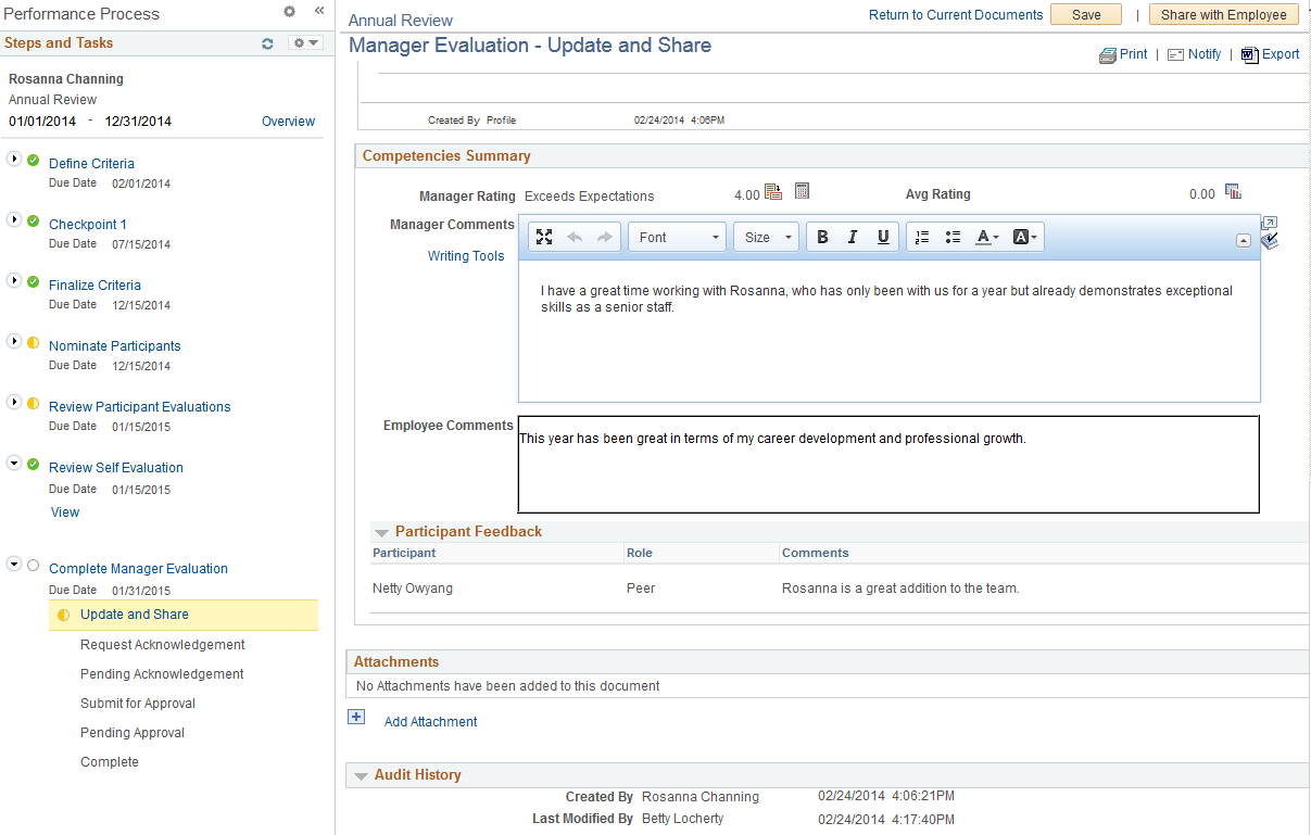

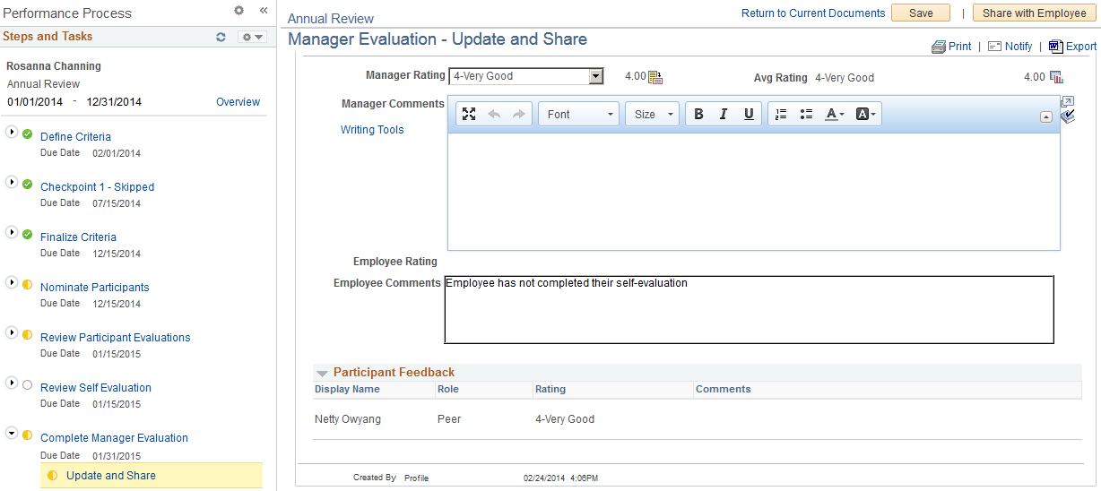

管理者評価ページまたは自己評価ページ (EP_APPR_MAIN1) を使用して、ユーザー ロールに基づいて従業員の評価データを入力および管理します。
画像: 管理者評価ページ (1/4)
次の例では、管理者評価ページ (1/4) のフィールドおよびコントロールを説明します。
管理者評価ページ (1/4)
画像: 管理者評価ページ (2/4)
次の例では、管理者評価ページ (2/4) のフィールドおよびコントロールを説明します。
管理者評価ページ (2/4)
画像: 管理者評価ページ (3/4)
次の例では、管理者評価ページ (3/4) のフィールドおよびコントロールを説明します。
管理者評価ページ (3/4)
画像: 管理者評価ページ (4/4)
次の例では、管理者評価ページ (4/4) のフィールドおよびコントロールを説明します。
管理者評価ページ (4/4)
画像: 自己評価ページ
次の例では、自己評価ページのフィールドおよびコントロールを説明します。
自己評価ページ
注: 例として、管理者評価ページと自己評価ページがスクリーンショットに示されています。ページはタブ付き形式で表示されます。

評価者フィードバック
この折りたたみ可セクションには、従業員および管理者以外の個人から提供された、完了した評価フィードバックが表示されます。このセクションは管理者評価にのみ該当し、次の全ての条件が満たされる場合に表示されます。
  1. 管理者記入票を表示するために現在ログインしているユーザーが、管理者、人事部門担当者または間接的管理者 (記入票は参照のみモードで表示される) です。
  2. 記入票テンプレートの、対応するセクションの構成ページで、[評価最終ステップ - ロール ルール] の [セクション] タブで [評価者フィードバック] オプションが選択されています。
  3. 表示対象のセクションについて、次のロール ルール オプションの 1 つ以上が評価者 ([同僚] や [その他] など) に対して有効化されています。
    • [評価] セクション、項目、またはサブ項目
    • セクションまたは項目に対するコメントの入力
たとえば、記入票の [目標] セクションで、項目レベルで評価とコメントを入力するためのロール ルール オプションが有効化されている場合、管理者がアクセスしたときにのみ、[目標] セクション内の全ての項目について、[評価者フィードバック] セクションが表示されます。
有効化され、サブ項目レベルで表示される場合は、このセクションは評価者の評価という名前になります。名前、ロール、および各評価者フィードバックの評価が表示されます。

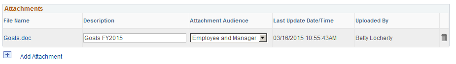

添付ファイル
添付ファイルを選択し、そのファイルがアップロードされると、ユーザーは記入票に戻され、そこで添付ファイルに関する情報を更新できます。
画像: 管理者評価または自己評価ページの [添付] グループ ボックス
次の例では、<管理者または自己> 評価ページの [添付] グループ ボックスのフィールドおよびコントロールを説明します。
フィールドまたはコントロール
定義
ファイル名
ファイルの名前と、アップロードされたファイルへのリンクが表示されます。
説明
このフィールドを使用して、アップロードしたファイルの説明を入力します。
添付対象者
管理者は、このフィールドを使用して、従業員と管理者がファイルを表示およびダウンロードできるか、または管理者のみがそのことを実行できるかを識別できます。次の値の中から 1 つ選択します。
  • 従業員と管理者
  • 管理者のみ
[従業員と管理者] を選択した場合は、従業員、管理者、管理者の上位の管理チェーン、および ePerformance 管理者がファイルを表示およびダウンロードできます。[管理者のみ] を選択した場合は、管理者、管理者の上位の管理チェーン、および ePerformance 管理者のみがファイルを表示およびダウンロードできます。
最終更新日時
管理者がファイルを記入票にアップロードした日時が表示されます。
アップロード担当者
ファイルを記入票にアップロードした管理者の名前が表示されます。
削除 削除
添付ファイルを削除する場合は、[削除] アイコンをクリックします。このことは、記入票ステータスが処理中である場合にのみ行います。

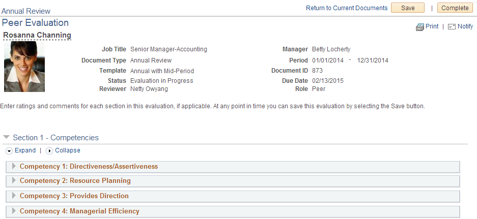

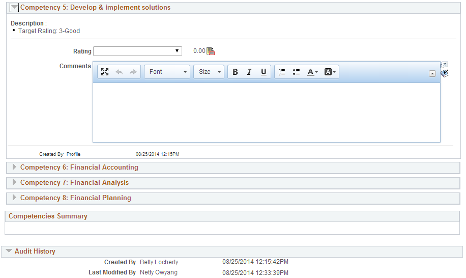

同僚評価ページ (EP_APPR_MAIN1) を使用して、別の従業員へのフィードバックを提供します。
画像: 同僚評価ページ (1/2)
次の例では、同僚評価ページ (1/2) のフィールドおよびコントロールを説明します。
同僚評価ページ (1/2)
画像: 同僚評価ページ (2/2)
次の例では、同僚評価ページ (2/2) のフィールドおよびコントロールを説明します。
同僚評価ページ (2/2)
同僚評価ページの外観と操作性は、自己評価ページや管理者評価ページと似ていますが、その他の評価ページと異なり、ワークセンターには表示されません。
同僚が、ページに表示された評価基準に対する情報を入力し、評価が終了したら、[完了] ボタンをクリックすることによって、従業員のフィードバックを入力します。
このページのフィールドの説明については、「<管理者または自己> 評価ページ」トピックを参照してください。

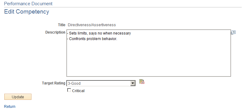

<セクション項目> の編集ページ (EP_APPR_M_EDIT5) を使用して、タイトル、説明、期日、難易度、担当者、支援ツール、ステータス、警告日、達成率、および重要項目であることを示すフラグなどの、項目の詳細を更新します。
画像: <セクション項目> の編集ページ
次の例では、<セクション項目> の編集ページのフィールドおよびコントロールを説明します。
<セクション項目> の編集ページ
このページを使用して、項目の評価の詳細を変更します。
注: このページに表示されるフィールドは、選択した項目と、記入票テンプレートをどのように設定したかに基づいて異なります。評価者が [タイトル]、[説明] および [評価尺度] 以外のフィールドの値を変更できるように、記入票テンプレートで設定できます。これらのフィールドは、項目がコード化 (システム テーブルに格納) されていない場合にのみ、評価者が変更できます。各詳細フィールドに表示される初期値は、記入票テンプレートの詳細ページで定義します。
このセクションに表示されるように設定できるフィールドの完全なリストを参照するには、「セクションの定義」を参照してください。
