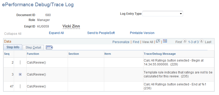

ePerformance - デバッグ/トレース ログ ページ (EP_DEBUG) を使用して、計算をデバッグまたはトレースできるように、記入票の計算結果の詳細を表示します。
画像: ePerformance - デバッグ/トレース ログ ページ
次の例では、ePerformance - デバッグ/トレース ログ ページのフィールドおよびコントロールを説明します。
注: このページにアクセスするには、ePerformance ページ ([HCM 基本設定]、[インストール]、[製品別設定]、[ePerformance インストール]、[ePerformance]) で [評価レベル自動計算のデバッグ] チェック ボックスをオンにしてから、管理者評価ページで計算を実行する必要があります。

ログ エントリ タイプ
ログ エントリ タイプを選択し、出力結果にフィルタをかけます。オプションは、次のとおりです。
  • トレース:
    実行された計算ステップのログ エントリのみ表示されます。
  • 情報:
    情報用のログ エントリのみ表示されます。情報用のエントリは、たとえば、項目が 1 つも評価されていないセクションの計算を実行しようとしたときに作成されます。情報用のエントリでは、特定の計算結果の出力理由が説明されます。
  • エラー:
    エラーは赤色の文字で表示され、通常は設定上の問題が指摘されます。
  • 警告:
PeopleSoft に送信
クリックして、診断プラグインの起動ページ (PT_DIAG_PLUGIN) にアクセスし、オラクル社に診断情報を送信します。
ePerformance 用に提供されている HCM アプリケーション診断プラグインの詳細については、『Application Fundamentals』「ePerformance」[英語版] を参照してください。
印刷バージョン
クリックすると、タブで分割されていない、全てのトレース情報が一覧されたページが表示されます。そのページを使用して、トレース情報を印刷できます。
注: ブラウザの [ファイル]、[印刷] オプションを使用してこのページを印刷する場合、必ず印刷レイアウトを横向きモードに設定してください。
[ステップ詳細] タブ
このタブをクリックして、従業員の評価モデル、計算方法、評価レベル、評価レベル値、点数およびトレース/デバッグ メッセージを表示します。
