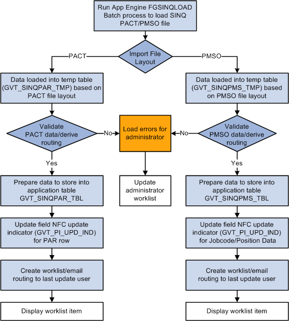

画像: SINQ インポート プロセスでは、アプリケーション テーブルにデータをロードし、NFC 更新インジケータを更新して通知を作成します。
次の図は、SINQ インポート プロセスの処理フローを示しています。処理は、異なるテーブルが使用されることを除き、PACT および PMSO と似ています。PACT および PMSO では、一時テーブルへのデータのロード、データの検証、アプリケーション テーブルへのデータ移動の準備、NFC 更新インジケータ フィールドの更新、および最終更新ユーザーへの通知が、バッチ処理によって行われます。

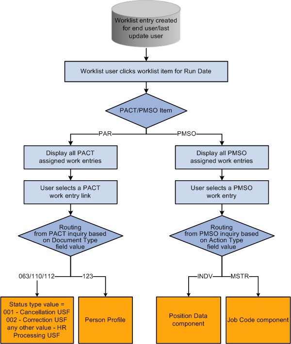

SINQ インポート プロセスによって、ワークリスト エントリと電子メール メッセージが作成されます。受信者は、ワークリスト エントリを使用して、PACT または PMSO によって割り当てられた全ての作業エントリのリストにアクセスできます。作業エントリをクリックすると、ユーザーは作業が実行されるコンポーネントに転送されます。
画像: SINQ トランザクション ワークリストを使用した、作業が実行されるコンポーネントへのアクセス
次の図は、最初に、ワークリスト通知を使用して作業エントリのリストにアクセスし、その後、作業が実行されるコンポーネントにアクセスするプロセスを示しています。
ユーザーが PACT SINQ 行の割り当てられている作業エントリを選択した場合に表示されるページは、NFC ドキュメント タイプおよびステータス タイプの値によって異なります。NFC ドキュメント タイプが 063 (人事異動)、110 (報奨アクション)、または 112 (教育) の場合、表示されるページは以下のとおりです。
ステータス タイプの値が 001 の場合、人事異動のキャンセル USF (EE_CANCELLATION) コンポーネントが表示されます。
ステータス タイプの値が 002 の場合、人事異動修正 USF (EE_CORRECTION) コンポーネントが表示されます。
ステータス タイプの値が空白または他の値の場合、HR 処理 USF (EE_HR_PROC) コンポーネントが表示されます。
「PAR システムの管理について」を参照してください。
NFC ドキュメント タイプが 123 の場合、個人プロファイル コンポーネントが表示されます。
『PeopleSoft Human Resources Manage Profiles』「Person Profile Page」[英語版] を参照してください。
ユーザーが PMSO SINQ 行の割り当てられている作業エントリを選択した場合は、次のようになります。
アクション タイプ フィールド値が INDV の場合、ポジション データ コンポーネントが表示されます。
アクション タイプ フィールド値が MSTR の場合、職務コード コンポーネントが表示されます。
