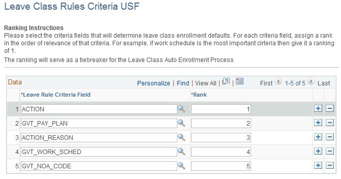

従業員に複数の休暇クラス ルールが適用される場合のタイ ブレークの目的で、休暇クラス ルール条件 USF ページ (GVT_LVCLSRUL_TMPLT) を使用して、5 つのルール条件をランク付けします。
ナビゲーション
画像: 休暇クラス ルール条件 USF ページ
次の例では、休暇クラス ルール条件 USF ページのフィールドおよびコントロールを説明します。このページのフィールドおよびコントロールの定義は後で説明します。
休暇クラス ルールのテンプレートを 1 回のみ設定します。
フィールドまたはコントロール |
定義 |
| 休暇ルール条件フィールド |
このページで PAR 条件を選択して、それらをランク付けします。これらの条件は、各条件の値を選択する GVT 休暇クラス ルール ページの PAR 条件フィールドに対応します。選択する条件とランクは次のとおりです。 ACTION: 異動区分 ACTION_REASON: 異動区分/理由。 GVT_NOA_CODE: 異動区分コード。 GVT_PAY_PLAN: 支給プラン。 GVT_TYPE_OF_APPT: 任務のタイプ。 GVT_WORK_SCHED: 勤務スケジュール。 |
| ランク |
1 (最高ランク) から 5 までの順序で各条件をランク付けします。従業員に複数の休暇クラス ルールが適用される場合、従業員のトランザクションが最高ランクの条件を満たす単一のルールが、タイ ブレーカーとして使用されるルールとなります。 |

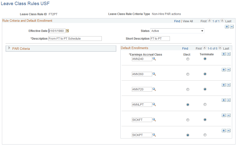

休暇クラス ルール USF ページ (GVT_LV_CLS_RULES) を使用して、支給 (休暇) 累計クラスへの従業員の登録または登録解除に関する組織のルールを定義します。
ナビゲーション
画像: 休暇クラス ルール USF ページ
次の例では、休暇クラス ルール USF ページのフィールドおよびコントロールを説明します。このページのフィールドおよびコントロールの定義は後で説明します。

| 休暇クラス ルール ID |
作成した各休暇クラス ルールを識別します。 |
| 休暇クラス ルール条件タイプ |
最初にページを表示したときに、タイプを新しい各ルールに割り当てます。この値により、ページで使用できる追加フィールドが決定します。値は次のとおりです。 雇用/再雇用: 雇用または再雇用のアクションに関連付けられたルールの場合。 休暇プログラム ステータス: 休暇銀行および振替処理に関連付けられたルールの場合。 雇用以外の PAR アクション: 雇用または再雇用ではない PAR アクションに関連付けられたルールの場合。 |
[休暇クラス ルール条件タイプ] フィールドで選択した値は、どのグループ ボックスがページに表示されるかに影響します。
休暇クラス ルール条件タイプ |
グループ ボックス |
[雇用/再雇用] または [雇用以外の PAR アクション] |
PAR 条件 デフォルト登録 |
休暇プログラム ステータス |
休職プログラム デフォルト登録 |

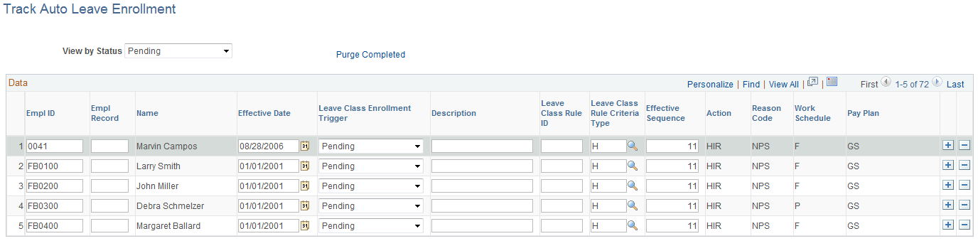

自動休暇登録の追跡ページ (GVT_LVCLS_TRGR) を使用して、休暇クラス自動登録処理の結果を確認します。
ナビゲーション
画像: 自動休暇登録の追跡ページ
次の例では、自動休暇登録の追跡ページのフィールドおよびコントロールを説明します。このページのフィールドおよびコントロールの定義は後で説明します。
注: 全てのページ エレメントがこのページに表示されるわけではありません。ページの配置に応じて、上下または左右にスクロールすると、追加のエレメントが表示されます。
休暇クラス自動登録処理によって処理された各トランザクションの結果を表示する場合はこのページを使用します。
フィールドまたはコントロール |
定義 |
| ステータス別表示 |
値を選択して、ステータス (休暇クラス登録トリガ) 別にデータをソートします。値は [完了]、[エラー]、または [保留] です。 休暇プログラムに対して PAR アクションが完了するか、従業員が承認されると、すぐに従業員がこのテーブルに保留のステータスで記録されます。 自動登録処理が完了すると、ステータスが完了に変更されます。 |
| 削除が完了しました |
完了のステータス (休暇クラス登録トリガ) の全てのデータ行を削除する場合にクリックします。 |

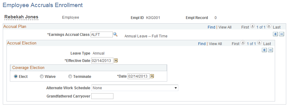

自動登録を上書きする理由がある場合は、従業員の累計登録ページ (GVT_ACCR_PLAN) を使用して、支給累計クラスの従業員登録を調整します。
組織で自動休暇登録処理を使用しない場合は、このページを使用して累計クラスの従業員を登録します。
ナビゲーション
画像: 従業員の累計登録ページ
次の例では、従業員の累計登録ページのフィールドおよびコントロールを説明します。このページのフィールドおよびコントロールの定義は後で説明します。
累計プラン
フィールドまたはコントロール |
定義 |
| 支給累計クラス |
支給累計クラスを選択します。支給累計クラス テーブルで作成したクラスが表示されます。 |
累計の選択
フィールドまたはコントロール |
定義 |
| 休暇タイプ |
休暇タイプは、支給累計 - クラス ページの累計計算ボックスからデフォルト設定されます。 |
| 選択 |
登録ステータスを選択します。 従業員をクラスに登録する場合は [加入] を選択します。 標準福利厚生と同様に休暇を権利放棄する場合は [非加入] を選択します。 従業員のクラスへの登録を終了する場合は [終了] を選択します。 |
| 選択日 |
累計の選択の変更が発生した日付を入力します。 |
| 有効日 |
この累計の選択が有効になり、従業員が新しい支給累計クラスに登録される日付を指定する場合は、日付を選択します。 |
| 代替勤務スケジュール |
代替勤務スケジュールは、クレジット休暇累計が適用される従業員への対応を目的としています。従業員の勤務スケジュールが変更されると、彼らの追加の支給レコードが作成されて、現在の残数が支給されます。 |
