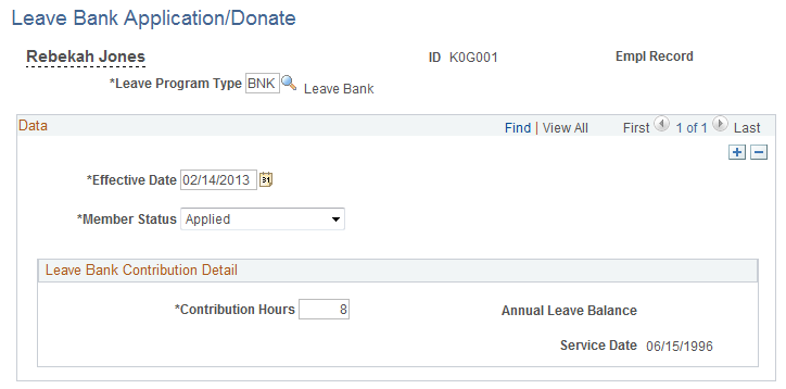

休暇銀行の申請/付与ページ (GVT_LV_BANK_APP) を使用して、休暇を休暇銀行または ELTP に拠出する従業員のリクエストを入力します。
ナビゲーション
画像: 休暇銀行の申請/付与ページ
次の例では、休暇銀行の申請/付与ページのフィールドおよびコントロールを説明します。このページのフィールドおよびコントロールの定義は後で説明します。
フィールドまたはコントロール |
定義 |
| 休暇プログラム タイプ |
従業員が付与する休暇プログラム タイプを選択します。有効な値は、銀行および緊急休暇プログラムに設定した休暇プログラム タイプです。 |
| 有効日 |
申請の要求日。 |
| メンバー ステータス |
休暇リクエストのメンバー ステータスを選択または表示します。値は次のとおりです。 申請中: 休暇銀行メンバーがリクエストを処理しておらず、年間休暇の拠出が従業員の現在の支給累計クラスから取得されていません。 承認: 休暇確認メンバーが付与者の休暇リクエストを承認しました。承認 リクエストのみが処理されます。 拠出: 次の給与計算サイクル中に時間が処理され、従業員の追加支給の時間が更新されて、残数から申請した付与時間が差し引かれます。申請者のリクエストを拠出に更新できるのはシステムのみです。この値を選択した場合は、エラー メッセージが表示されます。 キャンセル: リクエストが終了した他の理由を示します。 却下: 休暇銀行メンバーがリクエストを評価して、付与者の休暇リクエストを却下しました。 |
| [却下理由 1] および [却下理由 2] |
これらのフィールドは、メンバー ステータスとして却下を選択した場合に表示されます。申請者に対して 1 つ以上の却下理由を指定する必要があります。 |
| 拠出時間 |
付与者が休暇銀行または ELTP に拠出する時間数を指定します。 |
| 年間休暇残数 |
このリクエスト日 (有効日) の時点での従業員の年間休暇の時間数を表示します。 |
| 勤務開始日 |
必要な拠出の最小数のベースとなる勤務期間を決定する基準。 |

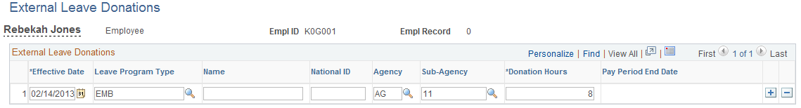

外部休暇付与ページ (GVT_LV_DON_EXT) を使用して、他の機関の休暇振替プログラムに付与する従業員のリクエストを入力します。
ナビゲーション
画像: 外部休暇付与ページ
次の例では、外部休暇付与ページのフィールドおよびコントロールを説明します。このページのフィールドおよびコントロールの定義は後で説明します。
注: 全てのページ エレメントがこのページに表示されるわけではありません。ページの配置に応じて、上下または左右にスクロールすると、追加のエレメントが表示されます。
機関の従業員による、他の機関の休暇振替プログラムへの付与の詳細を記録します。休暇銀行/振替処理を実行したときに、付与者の有給休暇残数が更新されます。
