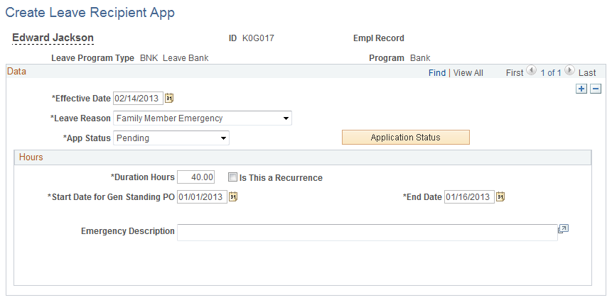

休暇受取人申請作成ページ (GVT_LV_RECIP_INFO) を使用して、任意の休暇プログラム タイプから時間を受け取るための従業員のリクエストを入力します。
画像: 休暇受取人申請作成ページ
次の例では、休暇受取人申請作成ページのフィールドおよびコントロールを説明します。このページのフィールドおよびコントロールの定義は後で説明します。
休暇受取人申請作成ページ
フィールドまたはコントロール
定義
有効日
休暇プログラム加入が要求された日付を入力します。
休暇理由
要求された緊急休暇の理由を選択します。有効な値は、[従業員]、[家族]、および [機関] です。
応募者ステータス
次の値からステータスを選択します。
保留: 休暇確認メンバーがリクエストを処理していません。
承認: 休暇確認メンバーがリクエストを承認しました。
却下: 休暇確認メンバーがリクエストを却下しました。
離職: 最初に要求された終了日の前に、従業員が連邦政府の勤務から離職しました。
キャンセル: リクエストがアクティブでない他の理由。
ポジション詳細
要求日の時点の潜在的な休暇受取人のポジション番号、支給プラン、等級、およびステップを表示する場合にクリックします。標準勤務時間と勤務時間は、休暇欠勤時間の最小数を検証するために使用されます。
応募ステータス
承認者とステータス日を識別する場合にクリックします。休暇受取人の申請のステータスが [却下] の場合、最大 2 つを入力できます。1 つ以上の却下理由を入力する必要があります。これらのコードは、後で休暇受取人の却下文書を生成するときに使用されます。
時間
フィールドまたはコントロール
定義
時間数
(四半期の時間に対して) 要求された時間数を入力します。
再発事故
理由が継続である場合にオンにします。
[開始日] および [終了日]
受取人が要求する休暇の開始日と終了日を入力します。
緊急の説明
緊急の区分と重要度の簡単な説明を含む、振替休暇が必要な理由の詳細を示します。
