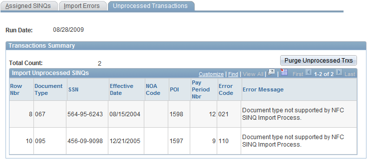

未処理トランザクション ページ
GVT_SINQPACT_UNPRO
select [人事・労務管理], then select [一括更新処理], then select [NFC インポート プロセス USF], then select [PACT SINQ の管理], then select [未処理トランザクション]
NFC トランザクションが SINQ インポート プロセスで処理されなかった詳細および理由を確認します。

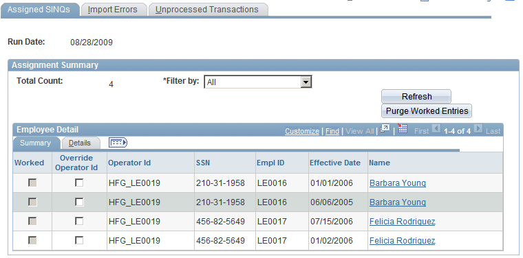

PACT SINQ の管理 - 割当済 SINQ ページ (GVT_SINQPACT_ADMIN) を使用して、割当済 PACT SINQ を操作します。
画像: PACT SINQ の管理 - 割当済 SINQ ページ
次の例では、PACT SINQ の管理 - 割当済 SINQ ページのフィールドおよびコントロールを説明します。このページのフィールドおよびコントロールの定義は後で説明します。
フィールドまたはコントロール
定義
フィルタ条件
[赴任サマリ] グリッドにリストされるトランザクションをフィルタするための条件を選択します。[有効日] (日付フォーマット) と [支給期間] (数値フォーマット) を除く全てのオプションで like 比較ロジックが使用されます。
リフレッシュ
フィルタと比較値を選択した後でこのボタンをクリックすると、トランザクションのリストがリフレッシュされます。
処理済エントリの消去
このボタンをクリックすると、[処理済] 列のチェック ボックスがオンになっている更新済トランザクションがグリッドから削除されます。
ユーザー ID 上書き
このチェック ボックスをオンにすると、現在の割当が上書きされます。これをオンにした後は、[ユーザー ID] フィールドが再割当可能になります。
名前
この列のリンクをクリックすると、その従業員の HR 処理コンポーネントのデータ コントロール ページにアクセスします。

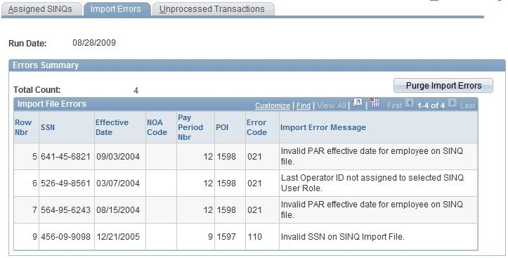

PACT SINQ の管理 - インポート エラー ページ (GVT_SINQPACT_ERR) を使用して、インポートされなかった PACT トランザクションの詳細を確認します。
画像: PACT SINQ の管理 - インポート エラー ページ
次の例では、PACT SINQ の管理 - インポート エラー ページのフィールドおよびコントロールを説明します。このページのフィールドおよびコントロールの定義は後で説明します。
フィールドまたはコントロール
定義
インポート エラーの消去
このボタンをクリックすると、インポート プロセスから PACT エラー トランザクションが消去されます。
未処理トランザクション ページ (GVT_SINQPACT_UNPRO) を使用して、NFC トランザクションが SINQ インポート プロセスで処理されなかった詳細および理由を確認します。
画像: 未処理トランザクション ページ
次の例では、未処理トランザクション ページのフィールドおよびコントロールを説明します。このページのフィールドおよびコントロールの定義は後で説明します。
未処理トランザクション ページ
フィールドまたはコントロール
定義
未処理トランザクションの消去
このボタンをクリックすると、インポート プロセスから PACT 未処理トランザクションが消去されます。

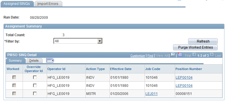

PMSO SINQ の管理 - 割当済 SINQ ページ (GVT_SINQPMSO_ADMIN) を使用して、割当済 PMSO SINQ を操作します。
画像: PMSO SINQ の管理 - 割当済 SINQ ページ
次の例では、PMSO SINQ の管理 - 割当済 SINQ ページのフィールドおよびコントロールを説明します。このページのフィールドおよびコントロールの定義は後で説明します。
[アクション タイプ] が INDV で [ポジション番号] 列にリンクがある行では、リンクをクリックすると、その行の JOB_CODE_TBL コンポーネント ページが開きます。
[アクション タイプ] が MSTR で [職務コード] 列にリンクがある行では、リンクをクリックすると、その行の POSITION_DATA コンポーネント ページが開きます。
フィールドまたはコントロール
定義
フィルタ条件
[赴任サマリ] グリッドにリストされるトランザクションをフィルタするための条件を選択します。[支給期間] (数値フォーマット) を除く全てのオプションで like 比較ロジックが使用されます。
リフレッシュ
処理済エントリの消去
ユーザー ID 上書き
職務コード
この列のリンクをクリックすると、その職務コードの職務コード テーブル コンポーネントにアクセスします。
ポジション番号
この列のリンクをクリックすると、そのポジション番号のポジション データ コンポーネントにアクセスします。

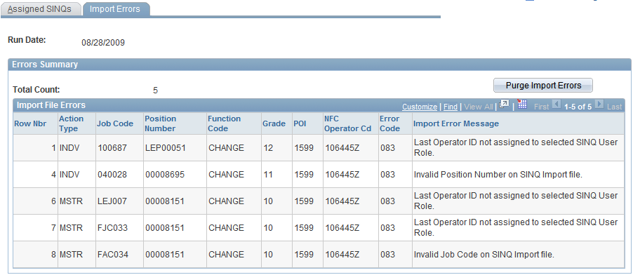

PMSO SINQ の管理 - インポート エラー ページ (GVT_SINQPMSO_ERR) を使用して、PMSO エラー トランザクションの詳細を確認します。
画像: PMSO SINQ の管理 - インポート エラー ページ
次の例では、PMSO SINQ の管理 - インポート エラー ページのフィールドおよびコントロールを説明します。このページのフィールドおよびコントロールの定義は後で説明します。
フィールドまたはコントロール
定義
インポート エラーの消去
このボタンをクリックすると、インポート プロセスから PMSO エラー トランザクションが消去されます。
