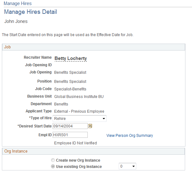

採用詳細管理ページ (HR_MNGHIRE_DET) を使用して、採用詳細を確認し、採用処理を開始または完了します。
画像: 採用詳細管理ページ (1/2)
次の例では、採用詳細管理ページ (1/2) のフィールドおよびコントロールを説明します。このページのフィールドおよびコントロールの定義は後で説明します。
採用詳細管理ページ (1/2)
画像: 採用詳細管理ページ (2/2)
次の例では、採用詳細管理ページ (2/2) のフィールドおよびコントロールを説明します。このページのフィールドおよびコントロールの定義は後で説明します。
採用詳細管理ページ (2/2)
職務
[職務] グループ ボックスには、採用する個人の職務に関する情報が表示されます。
フィールドまたはコントロール
定義
採用タイプ
[採用] または [非従業員の追加] を選択します。デフォルト値は、採用管理アプリケーションから取得されます。
勤務開始希望日
採用管理アプリケーションから取得されたデフォルトの開始日が表示されます。この値は上書きできます。
この日付は、この応募者の採用時に作成する職務レコードのデフォルトの有効日になります。
従業員 ID
採用プロセスを開始して個人の個人データ レコードを保存すると、その個人の従業員 ID が表示されますが、編集はできません。
このフィールドが空白の場合は、個人の個人データ レコードを保存するときに固有の従業員 ID が自動生成されます。
編集可能な値が表示されている場合は、個人の個人データ レコードを保存するときにこの値が従業員 ID として使用されます。従業員 ID が既に存在している場合は、[個人の追加] ボタンをクリックして採用プロセスを開始するときに警告メッセージが表示されます。
PeopleSoft 採用管理ソリューションでは、応募者が既存の従業員 ID に関連付けられている場合 (グループ内の出向、再雇用など)、デフォルトの従業員 ID が表示されます。また、ページには、採用管理アプリケーションから提供された値が検証済かどうかを示すテキスト メッセージが表示されます。
雇用情報サマリの表示
従業員 ID が存在している場合は、このリンクをクリックすると、その個人の雇用情報サマリ ページが新規ウィンドウに開きます。

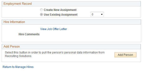

個人の追加
フィールドまたはコントロール
定義
[個人の追加] および [個人の表示/編集]
採用プロセスを開始していない場合は、[個人の追加] ボタンをクリックして個人データ コンポーネントにアクセスし、個人をシステムに追加できます。応募者データは個人データ コンポーネントに転送されるため、データ入力が簡単になります。
個人データ レコードを保存すると、[個人の追加] グループ ボックスとボタンは [個人の表示/編集] グループ ボックスとリンクに変わります。このリンクをクリックすると、個人データ コンポーネントが開き、データを確認したり更新することができます。
職務情報の追加
このグループ ボックスは、応募者の個人データ レコードを作成した後にのみ表示されます。
フィールドまたはコントロール
定義
職務情報の追加
応募者の個人データは作成したが、職務データが未入力の場合は、[職務情報の追加] ボタンをクリックして職務データ コンポーネントにアクセスし、採用プロセスを完了できます。応募者データは職務データ コンポーネントに転送されるため、データ入力が簡単になります。
職務データ レコードを保存すると、その応募者は採用管理ページに表示されなくなります。
