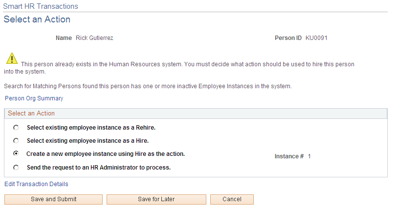

アクションの選択ページ
HR_TBH_ACTION
データベースで非アクティブ ステータスの個人情報が重複している場合のアクションを選択します。

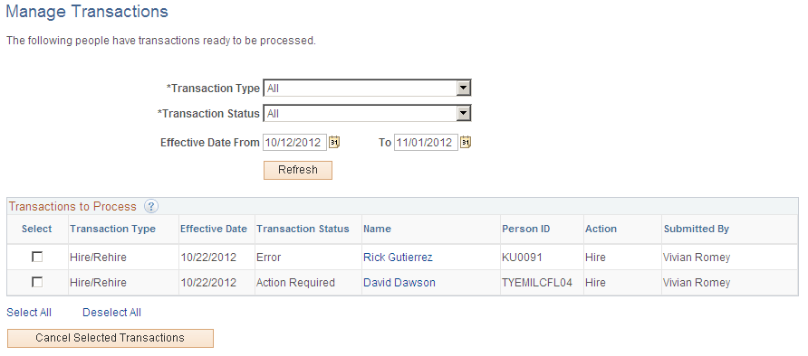

トランザクション管理ページ
HR_TBH_MANAGE_TXN

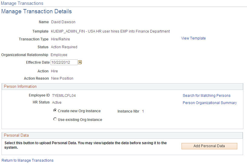

スマート HR トランザクション (採用および採用以外のトランザクション) で、ドラフト ステータスのもの、データベースにコミットする前に HR の確認を必要とするもの、保存時にエラーが発生し、トランザクションの完了に人事部門担当者の確認を必要とするもの、またはこれらのステータスを持つ全トランザクションのリストを表示します。

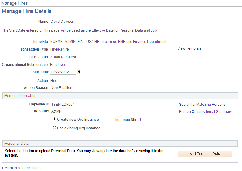

トランザクション詳細管理ページ
HR_TBH_HIREDET
スマート HR トランザクションで入力されたトランザクション詳細を表示し、プロセスを完了します。

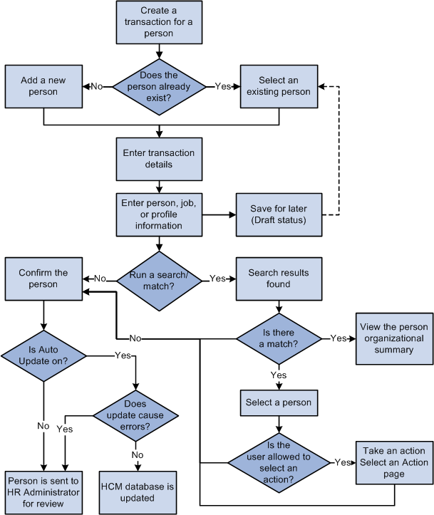

画像: スマート HR トランザクション処理のフロー (個人データと職務データの入力、(省略可) 既存の個人の検索、確認済データの送信を含む)
次の図は、ユーザーがスマート HR トランザクション コンポーネントを使用してトランザクションを実行する、スマート HR 処理を示しています。ここでユーザーは、個人情報、職務情報、プロファイル情報などのトランザクション詳細を入力し、この個人情報がシステムに既に存在する別の個人情報と一致するかどうかを判断し、トランザクション データを確認します。テンプレート定義に応じて、確認済の情報によってデータベースが直接更新されるか、または確認のために情報が人事部門担当者に転送されます。
スマート HR トランザクション処理フロー

アクションの選択
"アクションの選択" ページは、検索で重複が見つかった場合にアクション (テンプレート レベルで定義) の実行が許可されている場合にのみ表示されます。ユーザーが何のアクションも許可されていない場合、このページは表示されず、個人に対するトランザクション リクエストが人事部門担当者に送信されます。

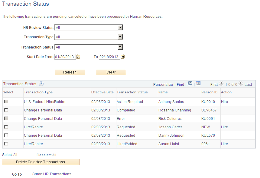

トランザクション ステータス
トランザクション ステータス ページには、スマート HR トランザクション処理によって処理されている個人とそのステータスが表示されます。表示されるリストは、ユーザーのユーザー ID に基づいてフィルタ処理されます。また、ユーザーが行を削除することもできます。
注: このページは、ドラフト ステータスの個人は表示されません。表示できるのは、人事部門で処理中、キャンセル済、およびトランザクション入力済の個人のみです。トランザクション ステータスがキャンセル済および処理済の個人を削除できます。

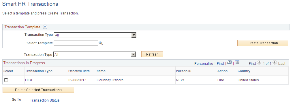

スマート HR トランザクション ページ (HR_TBH_EULIST) を使用して、スマート HR トランザクションを処理するためのテンプレートまたは個人を選択します。
画像: スマート HR トランザクション ページ
次の例では、スマート HR トランザクション ページのフィールドおよびコントロールを説明します。このページのフィールドおよびコントロールの定義は後で説明します。
スマート HR トランザクションを開始または完了します。ページの下部にある [トランザクション ステータス] リンクをクリックして、トランザクション ステータス ページにアクセスし、HR 処理を保留しているトランザクション、HR によってキャンセル済のトランザクション、またはシステムでスマート HR トランザクションを実行した個人を表示します。
トランザクション テンプレート
テンプレートを選択し、[トランザクションの作成] ボタンをクリックして、スマート HR 処理を使用してトランザクションを開始します。選択可能なテンプレートは、テンプレート管理者が設定したテンプレートになります。テンプレートを検索する前にトランザクション タイプを選択して、テンプレートの検索を絞り込むことができます。トランザクション タイプでは、雇用または再雇用、職務更新、職務/個人データ更新、プロファイル更新などの、トランザクション テンプレートの用途を定義します。
処理中トランザクション
ドラフト ステータスのトランザクションを表示します。表示できるのは、スマート HR トランザクション ページを使用して追加し、一時保存した個人のみです。この個人を人事部門に送信して処理を完了するか、行を選択し、[選択済トランザクションの削除] ボタンを選択して個人を削除しない限り、個人のステータスはドラフトのままです。

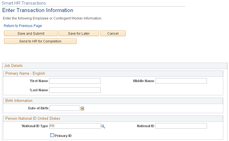

"トランザクション情報を入力してください" ページ (HR_TBH_DATA) を使用して、個人のトランザクションの従業員情報詳細を入力します。
画像: "トランザクション情報を入力してください" ページ (1/2) の例
次の例では、"トランザクション情報を入力してください" ページ (1/2) の例を説明します。このページのフィールドおよびコントロールの定義は後で説明します。これは、選択するテンプレートによって異なります。

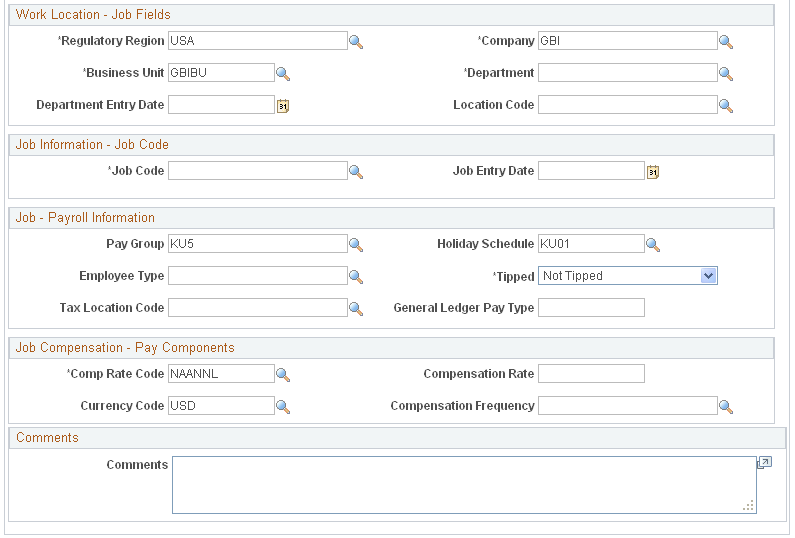

画像: "トランザクション情報を入力してください" ページ (2/2) の例
次の例では、"トランザクション情報を入力してください" ページ (2/2) の例を説明します。このページのフィールドおよびコントロールの定義は後で説明します。これは、選択するテンプレートによって異なります。
選択したテンプレートに基づいてフィールドが表示されます。選択した従業員 ID に基づいて職務データが表示されます。
従業員の名前を入力し、他の必須のデータを入力または編集します。このデータは、トランザクションを完了するために使用されます。
「職務データについて」を参照してください。

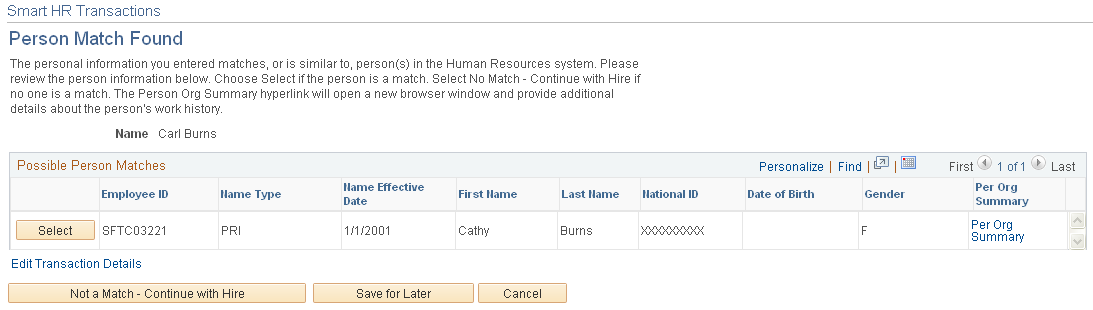

個人情報が重複しているときは、個人情報の重複ページ (HR_TBH_SRMATCH) を使用して、トランザクションを完了します。個人情報を保存してデータベースに送信する場合に、氏名または国民 ID が重複していると、このページが表示され、データベースに登録済の個人を選択するか、またはトランザクションを続行するかを指定できます。
画像: 個人情報の重複ページ
次の例では、個人情報の重複ページのフィールドおよびコントロールを説明します。このページのフィールドおよびコントロールの定義は後で説明します。
スマート HR トランザクション - 個人情報の重複ページ
このページは、テンプレートに対して [検索/マッチング] が有効で、トランザクションに関係する個人が重複している場合にのみ表示されます。
フィールドまたはコントロール
定義
選択
重複がある場合、エンドユーザーはそのうちのいずれかの個人を選択して、トランザクションを続行できます。トランザクションを処理するときには、次のシナリオが考慮されます。
  • 選択した重複の個人がシステム内で現在アクティブの場合は、リクエストが人事部門担当者に自動的に送信され、リクエストが完了します。
  • 選択した重複の個人がシステム内で現在非アクティブの場合は、アクションの選択ページが表示され、テンプレート ルールの設定方法に応じて、処理方法を指定する別のオプションが表示されます。
  • 職務データ トランザクションに対して自動更新が有効で、選択された個人にアクティブな職務インスタンスがないか、またはアクティブな職務インスタンスが複数存在する場合は、トランザクションが人事部門担当者に転送されて完了します。
雇用情報サマリ
このリンクをクリックすると、雇用情報サマリ ページが新規ウィンドウで開き、その個人の詳細が表示されます。雇用情報サマリは、このトランザクションを、新規採用として処理するか、既存の個人の兼任職務として処理するか、または既にデータベースに存在する個人の再雇用または更新として処理するかを判断するのに役立ちます。
該当者なし - 採用処理を続行
検索結果に重複が見つからなかった場合は、このボタンをクリックします。
注: このボタンは、採用以外または再雇用以外のトランザクションには使用できません。このようなタイプのトランザクションでは、個人がシステムに存在する必要があります。
一時保存
この個人を [ドラフト] スタータスで保存し、後でこの個人が重複かどうかを判断する場合は、このボタンをクリックします。
キャンセル
このプロセスをキャンセルする場合は、このボタンをクリックします。それまでに入力した全てのデータが失われ、最初のスマート HR トランザクション ページに戻ります。
HR に完了を送信
このトランザクションを人事部門に送信して処理を完了する場合は、このボタンをクリックします。

アクションの選択ページ (HR_TBH_ACTION) を使用して、データベースで個人情報が重複している場合のアクションを選択します。
画像: アクションの選択ページ
次の例では、アクションの選択ページのフィールドおよびコントロールを説明します。このページのフィールドおよびコントロールの定義は後で説明します。
スマート HR トランザクション - アクションの選択ページ
このページは、トランザクション タイプがあり、[個人/職務データ インジケータ] フィールド値が [雇用/再雇用] であるテンプレートにのみ使用可能です。
注: このページのオプションは、テンプレート作成 - 個人ルール ページ のテンプレートのルールの設定方法に応じて異なります。
採用トランザクションまたは再雇用トランザクションに対する検索/マッチング
アクティブな雇用データが見つからなかった場合に、エンドユーザーがアクションを決定できるようにテンプレート管理者がテンプレートを設定している場合は、次のオプションが表示されます。
  • [既存の雇用データを再雇用として選択してください。] または [採用する既存の雇用データを選択してください。]
    最下位の従業員情報がデフォルト設定されます。必要に応じて、エンドユーザーは別の雇用データを選択できます。雇用データが選択されると、常に、主雇用レコードの雇用レコード番号がデフォルト設定されます。
  • アクションの採用を使用して、雇用データを新規に作成します。
    アクションは、従業員テンプレートの場合は HIR (採用)、非従業員テンプレートの場合は ADD (非従業員の追加) が常にデフォルト設定されます。雇用データと雇用レコード番号は、自動的に計算されます。
  • 人事部門担当者に処理のリクエストを送信
実行するアクションをエンドユーザーが決定できない場合、テンプレート管理者はテンプレート レベルで、実行するオプションを決定する必要があります。
検索/マッチング プロセスが実行され、選択した個人について非アクティブな従業員情報が 1 つのみ見つかった場合、テンプレート管理者は次の中から実行するアクションを決定する必要があります。
  • 再雇用を使用して従業員情報を再開する
  • 採用を使用して従業員情報を再開する
  • 異動区分として "採用" を使用して新規の従業員情報を作成する
検索/マッチング プロセスが実行され、選択した個人について非アクティブな従業員情報が複数見つかった場合、テンプレート管理者はシステムで実行するアクションを次のオプションから選択できます。
注: 検索結果からアクティブな個人が選択されると、常に採用リクエストが人事部門に送信され、採用プロセスが完了します。
トランザクション ステータス ページ (HR_TBH_STATUS) を使用して、ステータスが保留、キャンセル済、処理済のいずれかであるスマート HR トランザクションのステータスを表示します。
画像: トランザクション ステータス ページ
次の例では、トランザクション ステータス ページのフィールドおよびコントロールを説明します。このページのフィールドおよびコントロールの定義は後で説明します。
トランザクション ステータス ページ
スマート HR テンプレート トランザクションのステータスを表示します。エンドユーザーが表示できるのは、各自が入力した個人のみです。
トランザクション管理ページ (HR_TBH_MANAGE_TXN) を使用して、スマート HR トランザクションで、ドラフト ステータスのもの、データベースにコミットする前に HR の確認を必要とするもの、保存時にエラーが発生し、トランザクションの完了に人事部門担当者の確認を必要とするもの、またはこれらのステータスを持つ全トランザクションのリストを表示します。
画像: トランザクション管理ページ
次の例では、トランザクション管理ページのフィールドおよびコントロールを説明します。このページのフィールドおよびコントロールの定義は後で説明します。
トランザクション管理ページ
デフォルトでこのページには、このようなステータスを持つトランザクションのうち、有効日が前後 10 日間であるトランザクションが全て表示されます。トランザクションの検索を絞り込むには、[トランザクション タイプ] と、[開始有効日] フィールドおよび [終了有効日] フィールドを使用します。
トランザクションのスマート HR テンプレートでユーザーによる自動データベース更新が許可されていない場合、そのトランザクションはこのページでリクエスト済のステータスになります。
トランザクションの確認、更新、HR システムへの保存を行うには、[処理するトランザクション] グリッドで個人名のリンクをクリックします。トランザクション詳細管理ページが開き、トランザクションを完了させることができます。
トランザクション詳細管理ページ (HR_TBH_HIREDET) を使用して、スマート HR トランザクションで入力された詳細を表示し、処理を完了します。
画像: トランザクション詳細管理ページ
次の例では、トランザクション詳細管理ページのフィールドおよびコントロールを説明します。このページのフィールドおよびコントロールの定義は後で説明します。
トランザクション詳細管理ページ
このページを使用して、トランザクション日の変更、該当する個人情報の検索の実行、または適切なボタンやリンクの選択を行い、スマート HR トランザクションを完了します。
次の表に、ステータスに基づいて使用可能な一部のボタンおよびリンクの例をいくつか示します。
ステータス
使用可能なボタンまたはリンク
説明
リクエスト済
テンプレートを開く
個人情報の追加 (ボタン)
自動更新はオフです。
個人はまだシステムに追加されていません。
リクエスト済
個人の表示/編集 (リンク)
職務情報の追加 (ボタン)
自動更新はオフです。
個人情報は、既に個人データに追加されています。
この個人は、職務データに追加する必要があります。
リクエスト済
プロファイルの追加 (ボタン)
自動更新はオフです。
プロファイル データは、まだシステムに追加されていません。
ドラフト
職務データの表示/編集 (リンク)
プロファイル データの追加 (ボタン)
職務情報は、既に職務データに追加されています。
プロファイル データは、引き続き個人プロファイルに追加する必要があります。
要アクション
個人情報の追加 (ボタン)
自動更新はオンです。
この個人は人事部門に送信され、採用処理が完了しました。
要アクション
個人の表示/編集 (リンク)
職務情報の追加 (ボタン)
自動更新はオンです。
この個人が HR に送信されて完了し、個人データが追加されました。
職務情報はまだ追加されていません。
要アクション
個人の表示/編集 (リンク)
職務の表示/編集 (リンク)
プロファイル データの更新 (ボタン)
自動更新はオンです。
個人データおよび職務データは、既に更新されています。
プロファイル情報はまだ追加されていません。
エラー
エラーの表示 (リンク)
個人情報の追加 (ボタン)
自動更新はオンです。
レコードを個人データに保存しようとしてエラーが発生しました。
エラー
エラーの表示 (リンク)
個人情報の追加 (ボタン)
職務情報の追加 (ボタン)
自動更新はオンです。
個人は、既に個人データに追加されています。
レコードを職務に保存しようとしてエラーが発生しました。
注: (USF) データベースが連邦化されているときは、[個人/職務の追加] のみが表示され、HR 処理 USF が更新されます。PAR ステータスに応じて、個人データおよび職務データも自動的に更新される場合があります。たとえば、テンプレートの PAR ステータスが処理済である場合、[個人/職務の追加] ボタンをクリックし、情報を保存すると、個人データおよび職務データが自動的に更新されます。ただし、テンプレートの PAR ステータスがリクエスト済である場合は、HR 処理 USF ページのみが更新され、リクエストは標準の PAR 承認処理で対処する必要があります。該当する場合、米国連邦政府顧客のトランザクション詳細管理ページには [エラーの表示] ボタンも表示されます。

採用詳細管理ページ (HR_TBH_HIREDET) を使用して、スマート HR 採用処理で入力した職務詳細を表示し、採用処理を完了します。
画像: 採用詳細管理ページ
次の例では、採用詳細管理ページのフィールドおよびコントロールを説明します。このページのフィールドおよびコントロールの定義は後で説明します。
採用詳細管理ページ
このページを使用して、開始日の変更、該当する個人情報の検索の実行、または適切なボタンやリンクの選択を行い、トランザクションを完了します。
注: [スマート HR トランザクション] ソース タイプの場合、このページの表示が [採用管理] ソース タイプのものとは若干異なります。[スマート HR トランザクション] 採用の採用詳細管理ページでは、スマート HR トランザクション テンプレートに設定されるボタンおよびリンクがさまざまなセクションに表示されます。このページは、トランザクション詳細管理ページ と同じように機能します。
このページのフィールドの詳細については、「採用詳細管理ページ」を参照してください。
