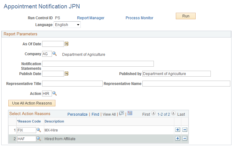

(JPN) 辞令 JPN ページ
RUNCTL_NTF_JPN
辞令 JPN レポート (PER063JP) を実行します。ラン コントロールで指定する異動区分と異動理由の組合せに基づいて、各従業員の採用、再雇用、雇用終了、転属、および昇進に関する辞令が出力されます。

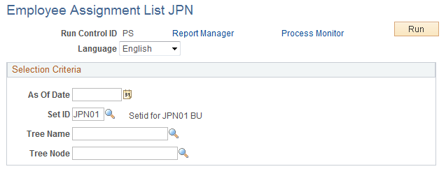

(JPN) 人員配置 JPN ページ
RUNCTL_EMPLIST_JPN
人員配置表 JPN レポート (PER066JP) を印刷して、複数の職務を兼務している従業員を含む従業員の部門別一覧を出力します。

辞令 JPN ページ (RUNCTL_NTF_JPN) を使用して辞令 JPN レポート (PER063JP) を実行します。
画像: 辞令 JPN ページ
次の例では、辞令 JPN ページのフィールドおよびコントロールを説明します。このページのフィールドおよびコントロールの定義は後で説明します。
辞令 JPN ページ
レポートの項目は、異動区分と異動理由の組合せによって異なります。このページでは、レポートに記載する文面 (自由形式)、および会社の代表者肩書と代表者名を入力します。また、レポート対象の異動区分と異動理由の組合せを選択します。
フィールドまたはコントロール
定義
言語
レポートの言語を選択します。
指定日
この日付は従業員の職務データ行に設定されている有効日で、検索とレポート作成に使用されます。レポートには発令日として表示されます。
注: 雇用終了の辞令の場合は、従業員の職務レコードの雇用終了行に設定されている有効日を入力する必要があります。出力される辞令には、[指定日] の日付の前日が発令日として表示されます。これは、従業員の雇用日ページの退職日と同じ日付になります。
会社
会社コードを選択します。会社名が [発行者] フィールドのデフォルト値として使われます。
辞令文面
辞令の説明としてレポートの冒頭に表示するコメントを入力します。たとえば、"以下のとおり採用する" などです。
発行日
発行日を入力します。この日付は、組織が辞令の正式な発行日として指定した日で、レポートにも記載されます。
発行者
入力した会社の名前がデフォルト値として表示されますが、デフォルト値を上書きして、たとえば "人事部" などに変更することもできます。
代表者肩書
会社テーブルのデフォルトが表示されます。このデフォルト値は上書きできます。辞令に記載する会社の代表者の肩書を入力します。
代表者名
会社テーブルのデフォルトが表示されます。このデフォルト値は上書きできます。辞令に記載する会社の代表者の氏名を入力します。
異動区分
レポートする異動区分を選択します。選択できるのは、採用、再雇用、転属、昇進、または雇用終了のいずれかだけです。
全異動理由出力
入力した異動区分の異動理由を [異動理由] グリッドで個別に選択しない場合には、このボタンをクリックします。このグリッドで異動理由を個別に選択した場合でも、このボタンをクリックすれば全ての異動理由がロードされます。
注: 異動区分が採用、再雇用および雇用終了の場合のみ、異動理由を選択する必要があります (個別または全て)。異動区分が転属および昇進の場合は、自動的に [異動理由] フィールドに値がロードされます。ただし、このプロセスでレポートされるのは、異動理由が指定されている職務データ行だけです。職務データ行の異動区分が採用、再雇用、雇用終了、転属、昇進のいずれかに指定されていても、異動理由が指定されていなければレポートされません。
異動理由
入力した異動区分について、レポートに記載する異動理由を全て選択します。[全異動理由出力] ボタンがクリックされていない場合、異動理由を少なくとも 1 つ、このフィールドに入力する必要があります。選択した各異動理由の名称が自動的に表示されます。上記 [全異動理由出力] ボタンの説明にある "注" も参照してください。

人員配置 JPN ページ (RUNCTL_EMPLIST_JPN) を使用して人員配置表 JPN レポート (PER066JP) を印刷し、複数の職務を兼務している従業員を含む従業員の部門別一覧を出力します。
画像: 人員配置 JPN ページ
次の例では、人員配置 JPN ページのフィールドおよびコントロールを説明します。このページのフィールドおよびコントロールの定義は後で説明します。
人員配置 JPN ページ
このレポートには、従業員が部門別、および役職別に一覧表示されます。兼務している従業員も含まれます。
レポートを実行するには、1 つ以上の部門ツリーを作成しておく必要があります。部門セキュリティのため、通常、DEPT_SECURITY ツリーが既にあります。このツリーを選択するか、DEPARTMENT ツリー ストラクチャの下に部門階層を新規で作成します。
レポートは部門別にソートされ、次に従業員が以下の順に表示されます。
  • 役職ツリーに登録された役職を持つ従業員が、ツリー順に表示されます。
  • 役職ツリーに登録されていない役職を持つ従業員が、役職のアルファベット順に表示されます。
  • 役職を持たない従業員が、従業員 ID のアルファベット順に表示されます。
注: ソートに使用される役職ツリーは、辞令レポートと通達レポートに使用されているものです。このツリーは SUPERVISOR_LEVEL と名前が付けられている必要があります。役職ツリーがこの名前で定義されていないと、ソートは役職のアルファベット順になります。
